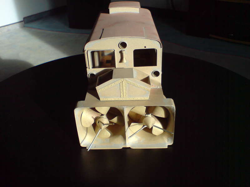

bei mir sind ein paar Fragen per PN aufgekommen, die vielleicht alle interresieren können:
Wie hast du die Schaufelblätter im Fräsenaggregat gebogen und aufgelötet und ausgewuchtet?
Die Schaufelblätter sind mit einer CNC Fräse ausgefräst worden, schon Hand vorgeschliffen, ausgeglüht, gebogen um 25 mm Rundmaterial, feingeschliffen und HART aufgelötet. Danach vorsichtig überdreht und ausgewuchtet mit einem Wuchtgerät für Flugmodell-Propeller.
Wie hast Du die Rundungen im Fräsapparat gebaut?
Aus eine 2mm Messingplatte werden zuerst zwei Ms-Rohre, 65er, aufgelötet. dies muss recht präzise erfolgen, weil damit steht und fällt das ganze Schleuderagggregat. Zum Beispiel habe ich die Rohre vorher plangedreht, weil mit Sägen alleine sind 90" Grad Winkel unmöglich. Die Schleuderbrille als Vorderer Abschluß ist gleichzeitig die Lötlehre für den Einlauf. 0,8er Ms Platten grob zurechtsägen (ich hatte mir eine Papierschablone gemacht), ausglühen, schleifen, einpassen, schleifen..., Einlöten mit silberhaltigem Lötzinn - ist deutlich fester und läßt sich deutlich besser wieder schleifen und "dremeln" als das "schmierige" Bleizinn-Lot.
..und schleifen, eventuelle Löcher wieder mit Lötzinn verfüllen... und schleifen... Falls Schleifpapier zu langweilig wird, hilft alternativ auch mal ne Runde feilen (nicht zu fein) und um wieder mit Schleifen weitermachen zu können...

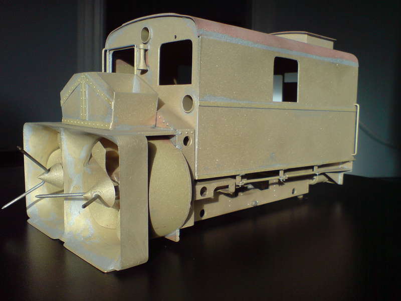

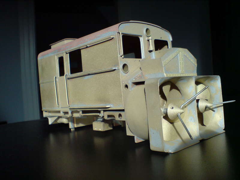

... bin ein bischen weiter gekommen, zuerst das komplette Sandstrahlen...
Xrote50_Sand_SeiteLinks (ottmar)
Xrote50_Sand_SeiteRechts (ottmar)
Xrote50_Sand_vorne (ottmar)

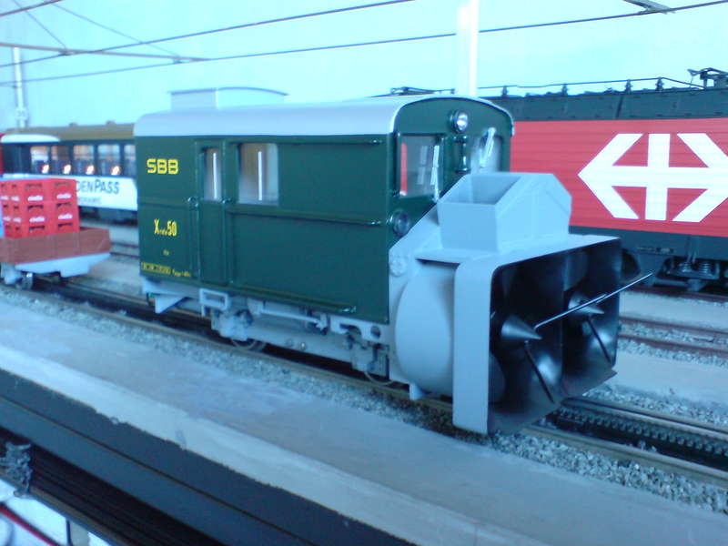

nun ist die Xrote 50 passend für den Sommer (fast) fertig - die Ätzschilder fehlen noch. Zumindest waren die Profilmeßfahrten im neuen Tunnel erfolgreich.
SBB Xrote 50 fertig (ottmar)

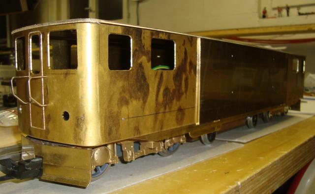

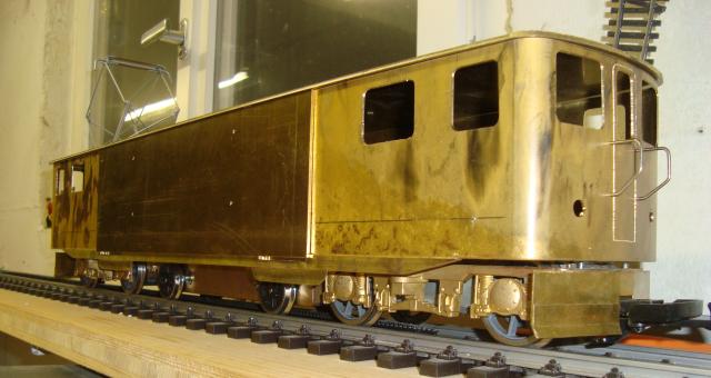

PS: Anbei die ersten Bilder zu dem Deh 4/6 - wie damals angedeutet eine Koproduktion...
Brünig_Deh_Rohbau1 (ottmar)
Deh_Rohbau3 (ottmar)
