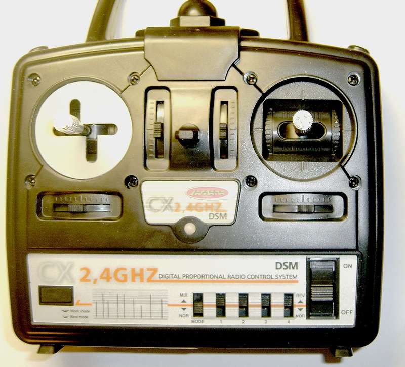

Beim Betrieb besonders mit Kindern zeigte sich jedoch schnell, dass die Nullstellung des Gashebels ohne mechanischen Anschlag nicht 'bahnfest' ist - sprich es ging beim Bremsen übergangslos in den Rückwärts- bzw. Vorwärtsgang.
Also habe ich mir was feldbahnmässiges überlegt, ähnlich der Führung des Getriebeschalthebels bei einer Lok, die ich mal irgendwo gesehen habe ( Hatlapa, Diema? )
Auf dem beigefügten Bild kann man es sehen. Gebaut ist es aus 2mm-Trovidur ( gibt es bei einem Duisburger Aquarienfachhändler per Internet für relativ kleines Geld ) und befestigt ist es mit Toupetklebeband. Das normale Doppelband ist m.E. etwas zu dick, so sitzt die Kulisse schön satt in der Vertiefung auf.
Führt man den Hebel erst mal an den linken oder rechten Anschlag, wird erst das zugehörige Stirnlicht eingeschaltet, bevor man in der senkrechten Führung Gas gibt.
jamara001 (ateshci)
Steuerhebelführung für Motorregler
Deine Idee finde ich einfach ... aber deshalb genial :!: :!: Danke für den Tip :!:
Das Prinzip werde ich bei meiner Fernsteuerung sicherlich übernehmen!
