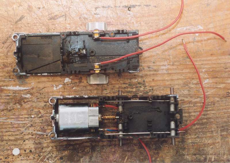

Ingrid soll sprechen lernen – das heißt also einen Sounddecoder einzubauen und sich dafür erst mal mit der Konstruktion von LGB vertraut machen:
FBD65 (Kellerbahner)

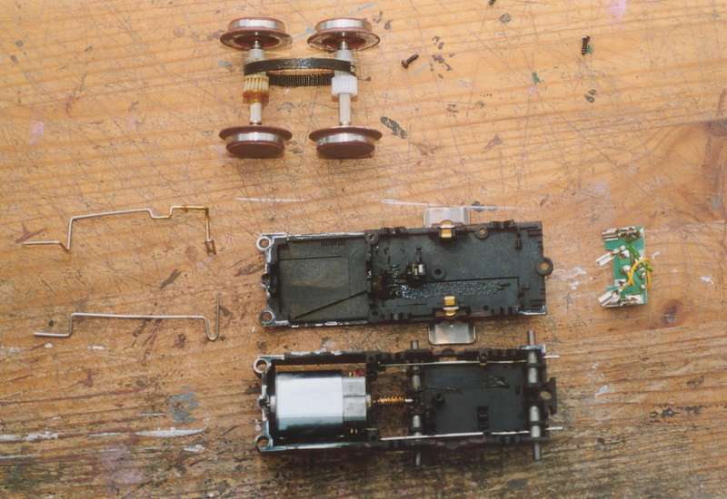

Aha, so sieht also das Innenleben von Ingrid aus : :shock: . Durch genaues Anschauen und gleichzeitiges Nutzen der Trafospannung und eines Spannungsmeßgeräts bekam ich langsam heraus welche Leitung wo hin führt :schlaumeier: .
Dann ging´s radikal zu Werke – alles raus was nicht gebraucht wird:
FBD66 (Kellerbahner)
Keine Komplexität schaffen, nur Plus zu Plus und Minus zu Minus, das müßte doch klappen :wink: :
