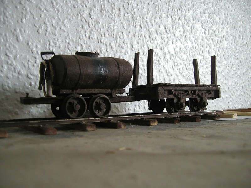

Hallo Heiko,
ich habe bewusst die großen Regnerräder benutzt, denn unter Innenrahmenfahrzeugen waren häufig größere Räder. Die Fotos sind auf meiner Anlage gemacht, Vorstellung kommt erst noch der ersten und einzigen Weiche.
(Schienen von HEGOB, Nägel und Schwellen 8x5x60mm aus dem Baumarkt)
Danke für dein Tipp bei den Achslagern.
Hallo Kastenlokker,
der Schlauch hängt da so seitlich runter und da tropft dann mal was Diesel raus. :twisted:
Der kleine Pumpengriff wirkt auf den Fotos leider ein bischen schief, aber das ist er nicht.
Danke für die Lobenden Worte.

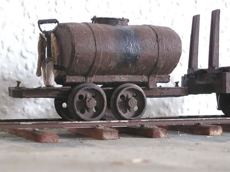

ich habe ein wenig weiter gealtert und heute bei Tageslicht ein paar bessere Aufnahmen auf meiner kleinen Anlage gemacht. Achslager hat er noch immer keine, aber ich finde, er sieht schon ein bischen besser aus.
IIf Tankwagen 03 (Max H.)
IIf Tankwagen 04 (Max H.)
Das wäre es für heute, Grüße, Max

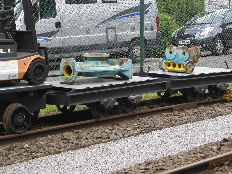

Meine lore wird aber in etwa so aussehen,
Flachlore Muttentalbahn (Max H.)
wird aber wohl einen Kaffeerührstäbchenbelag bekommen. Bis Mittwoch geht es im dritten Gang des Dreiganggetriebes an der Weiche weiter, danach werde ich am Wagen basteln.
Ich habe von ihm keine Maße genommen, da ich ihn wohl ein wenig modifiezieren werde.

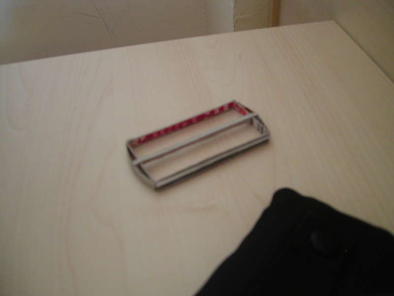

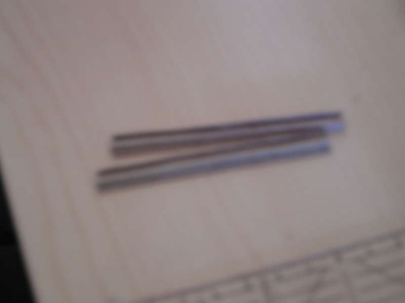

ich bin heil aus Jochgrimm heimgekehrt, die Anfänge des Wagens auch. Leider sind die Fotos vom Bau unscharf. Der Wagen wird, anders als auf dem Foto, einen längeren Rahmen bekommen und ein wenig sich an diese Ziegeleilore anlehnen.
Für die Rahmenteile wurden zwei Pappstreifen mit unterschiedlicher Höhe zusammengeklebt.
Feldbahn Rahmenbau 1 (Max H.)
Dannach wurden zwei weitere Pappstreifen im 90° Winkel angeklebt.
Feldbahn Rahmenbau 2 (Max H.)
Das ganze zwei mal, ein paar andere Teile und so sieht er im Moment aus:
Feldbahn Rahmenbau 3 (Max H.)
Kuppelhaken, 4 Achslager, eine seitliche Stirnwand und der Boden fehlen noch.
Viele Grüße, Max.

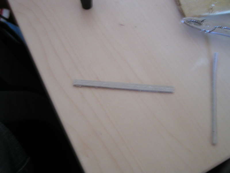

Ostern ist vorbei und es geht weiter. Heute morgen habe ich mal ein paar Kaffeerührstäbchen zurechtgesägt, danach mit Drahtbürste, Messer und Co behandelt. Sie sind noch nicht angeklebt und werden es auch erst nach dem beizen und der Alterung des Rahmens.
Zwischenzeitlich habe ich Achslager gebaut, Kupplungshaken montiert (weiter unten mehr) und auch noch eine einseitige Stirnwand montiert. Wie immer, alles aus Pappe.

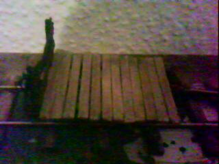

So schaut er momentan aus. Irgendwie sind mir die Bretter zu lang. Was meint ihr?
Aus unerfindlichen Gründen finde ich das Bild nicht zum einfügen. Die Bilder gehen bei mir nur bis SchBB Molly am 15. Oktober 06, es heißt aber Stellprobe mit Brettern. Wen es interessiert, hier der Link zu meiner Gallerie:
Viele Grüße aus dem sonnigen Ruhrgebiet, Max.

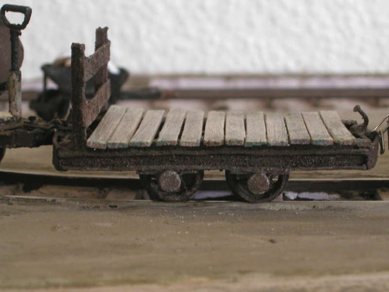

es geht weiter. Am Donnerstag habe ich noch Speichenräder in gelaserter Bauweise vom Regalbahner dem Wagen montiert. Freitag bekam er dann eine Grundierung aus Anthrazitgrauen Kunstharzlack. Voher wurde nach eine dreigliedriege Kuppelkette aus Draht gebogen und so über den Kuppelhaken zusammengedrückt, das sie wie bei den meisten Feldbahnwagen nicht abnehmbar ist (auf einer Seite natürlich nur!).
Nachdem die Grundierung nun nach langer Zeit getrocknet war, habe ich den Wagen am Sonntag erst nochmal ein bischen abgeschliffen und dann mithilfe von Revell-Wasserfarben und Sand gealtert. Was fehlt, sind noch ein paar Nietkopfimitationen. Die Holzbretter wurden gebeizt und mit Bleistift, grüner Farbe und Co gealtert, anschließend ebenfalls montiert.
Nachdem die ersten Testfahrten erfolgt sind, der Schreck: Der Wagen entgleist in Kurven beim Schiebebertrieb. Der Grund war recht Simpel, der Wagen ist zu leicht. Mal schauen, wie ich ihn ein bischen beschweren kann.
Flachwagen IIf (Max H.)
