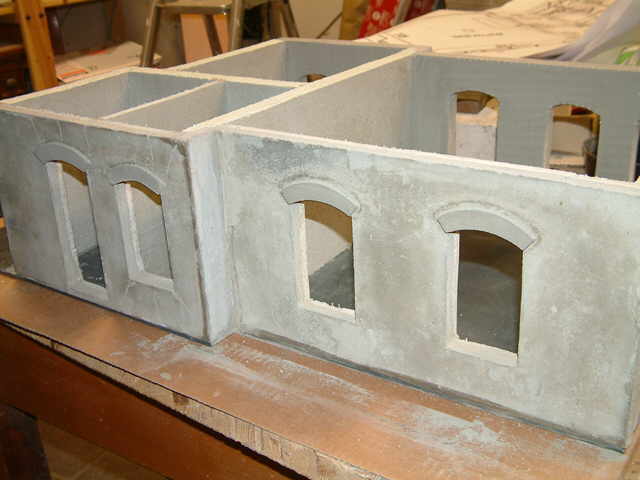

Die ersten Mauern stehen
hier die ersten Bilder der stehenden Mauern.
Die Aussenwände sind wie bereits beschrieben entstanden.

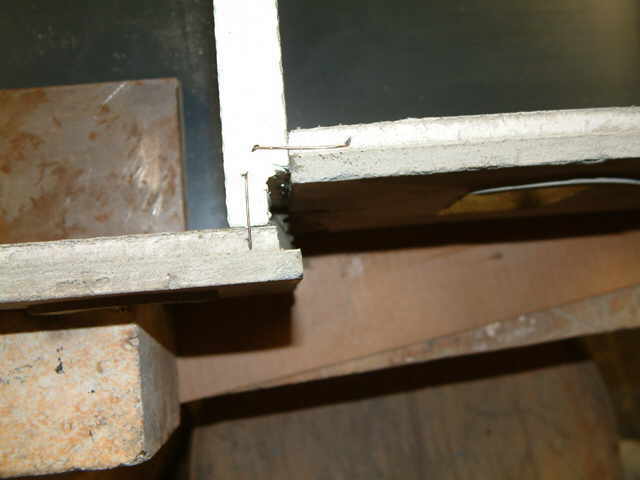

Für die Innenwände wurden einfache Schaumplatten verbaut, die nur verputzt wurden. Die Verbindung der Wände ist auf Bild 2 zu sehen.
Das Ganze wurde mit Silikon auf eine Stahlplatte (3mm) geklebt, hiermit haben wir bereits sehr gute Erfahrungen gemacht. Es geht natürlich auch auf anderes Material das fest genug ist.
Jetzt erfolgt der Einbau der Treppe und des Ofens.
Als nächstes wird die Decke aus Holz eingezogen, diese wird nur eingelegt, damit wir später noch eingreifen können, z.B. wenn eine Birne defekt ist.
Der Kranz an den Aussenwänden wird jetzt gegossen und dann auf die Aussenwände geklebt (Beschreibung folgt).
Bei Fragen bitte melden!
Harald
