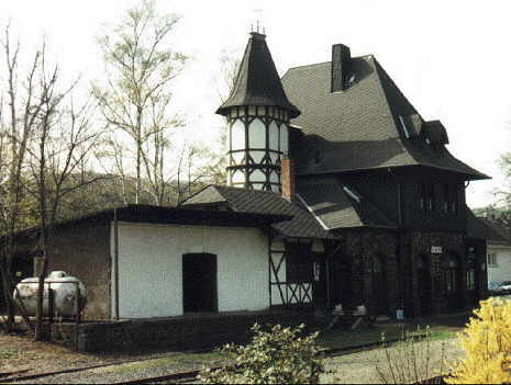

ich könnte ein schönes Gebäude empfehlen:
Der Bahnhof Burgbrohl der Brohltaleisenbahn (siehe www.vulkan-express.de). Vielleicht erhälst Du dort auch Pläne etc.
Siegfried
Siegfried

Hallo Hans-Jürgen, Hallo Siegfried, Hallo Buntbahner,
na jetzt geht es doch langsam los. Ihr habt mir ja ein paar schöne Vorschläge gemacht, die muss ich jetzt erst alle mal begutachten.
Das Bild von Siegfried habe ich nochmal eingestellt, da ich beim Anschauen Probleme hatte. Eigentlich wollte ich ja letztes Wochenende ins Brohltal fahren, aber leider hat es nicht geklappt.

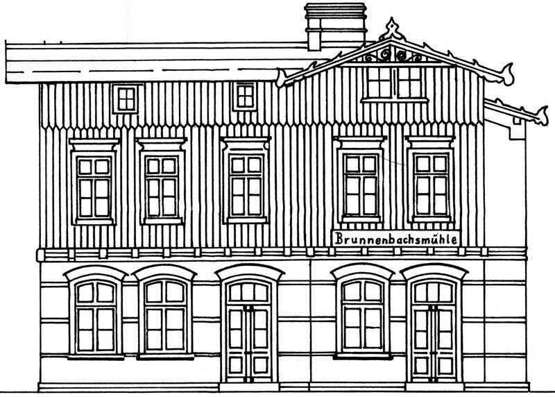

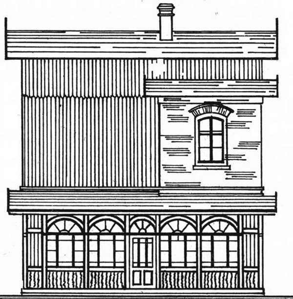

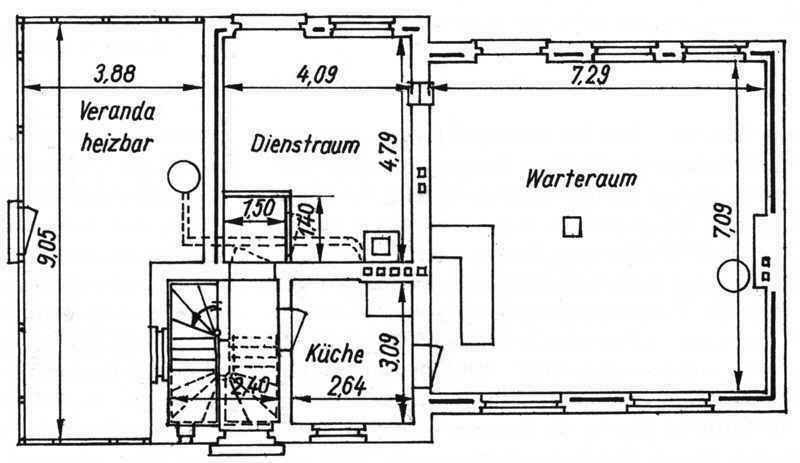

Wir bauen das Bahnhofgebäude Brunnenbachsmühle
Die Entscheidung ist gefallen!
Wir bauen den Bahnhof Brunnenbachsmühle. Die Zeichnungen sind aus dem Buch "Die Harzer Schmalspurbahnen".
Als erster Schritt werden die Zeichnungen eingescannt, in Corel Draw eingelesen und auf den richtigen Massstab gebracht.
Dazu wird ein Mass als Referenz genommen, in den Massstab 1:22,5 gebracht und sodie Bilder auf die richtige Grösse skaliert.
Als zusätzliche Orientierungshilfe lege ich dann ein Meterraster auf das Bild.
Die Masse werden dann direkt vom Ausdruck abgenommen.
Sollte jemand mittbauen wollen und kein Corel Draw haben, kann ich die Zeichnungen auch im PDF - Format zur Verfügung stellen.
Die Beschreibung folgt nach Baubeginn laufend, natürlich mit Bildern.
Als Anreiz stelle ich auch ein Bild von unserem ersten Bahnhof mit ein.
Harald
Harald

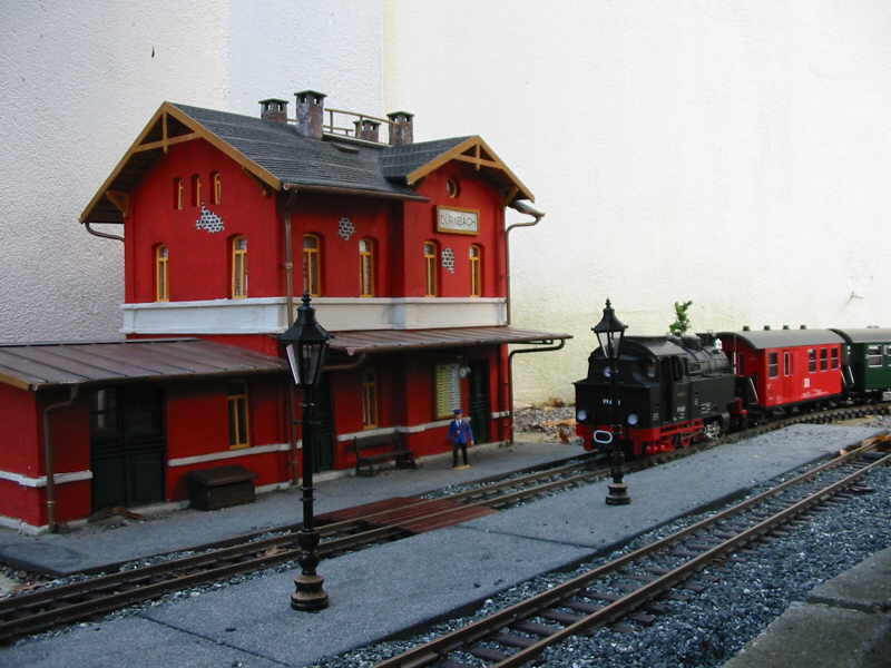

Die Entscheidung ist gefallen! die Zweite
hier noch das versprochene Bild von unserem 1. Bahnhof.
So wie es aussieht, kann man max. 3 Bild anhängen.
Harald
Harald

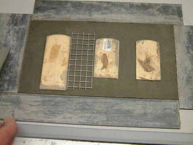

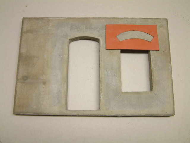

Baubeginn - Bahnhofgebäude
hier der erste Baubericht mit der Vorgehensweise:
1. Masse vom 1:1 Ausdruck auf ein Stück Pappe übertragen.
2. Fenster- und Türöffnungen und sonstige aus einem Holzbrett ausschneiden.
3. Folie auf die Pappe legen, die Bretter für die Öffnungen an die entsprechende Stelle legen und beschweren.
4. Die Umrisse der Wand werden mit Flacheisen (mit der Dicke der Zementschicht) begrenzt.
5. Eine dünne Schicht Schnellzement wird aufgetragen.
6. Darauf wird dann ein zuvor zugeschnittenes Stück Drahgeflecht gelegt und mit Schnellzement in der entsprechenden Dicke abgedeckt.
7. Wenn das Ganze durchgetrocknet ist werden die Holzteile und die Umrandung abgenommen.
8. Ein Stück DomoBoard Bauplatte (10mm) von Obi wird untergelegt und die Umrisse der gegossenen Wand werden mit Bleistift übertragen.
9. Umrisse und die Öffnungen werden ausgeschnitten.
10. Die Bauplatte und das gegossene Stück werden dann mit frostfestem Fliesenkleber zusammen geklebt (glatte Seite nach oben) und verschliffen.
11. Fenstersimse und andere vorstehenden Teile werden dann aus einer Silikonmatte geschnitten, diese wird dann an der entsprechenden Stelle aufgelegt und ausgegossen.
Zwei Bilder im Anhang.
Bei Fragen bitte melden.
Harald

, habe aber trotzdem noch Fragen: Aus welchem Material ist dieses "DomoBoard", der hiesige OBI wußte nichts damit anzufangen? Warum muß die gegossene Platte(Stärke?) mit dieser verklebt werden? Wäre die gegossene nicht stabil genug? Haben die Wände eine 45° Grad Kante, oder werden sie stumpf aufeinander geklebt?
Fragen über Fragen....
Gruß Schrauber
