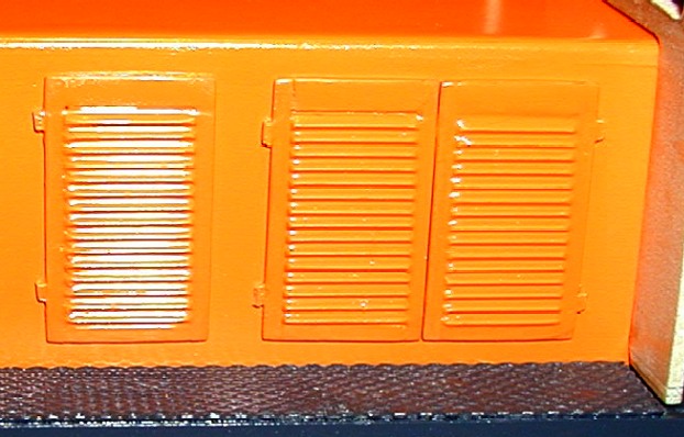

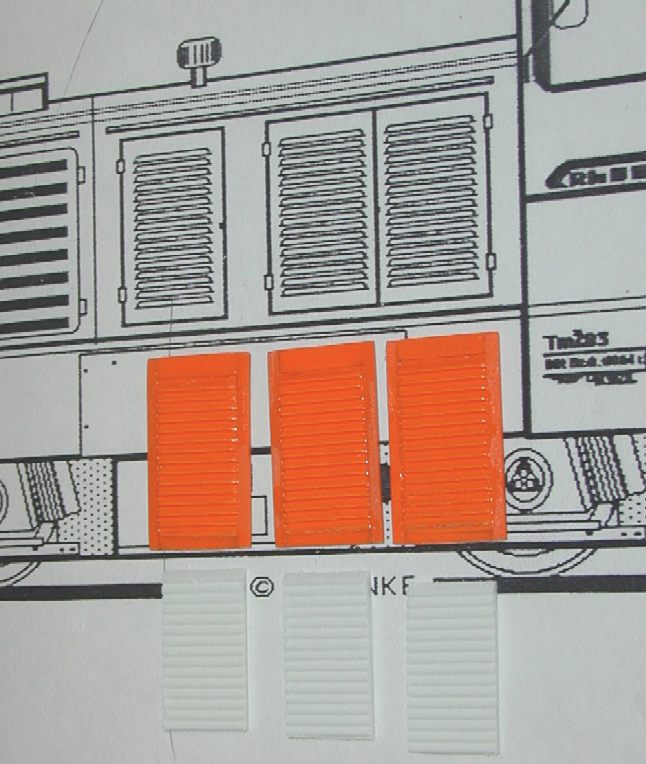

So Leute, ich habe mich mal zusammengerissen und nach zig Fehlversuchen nun eine für mich akztepable Lösung gefunden. Hier mein erstes Lammelen Türchen.

Danke Alex! 3 Stück muß ich noch machen.....morgen mal die Rahmen fräsen........

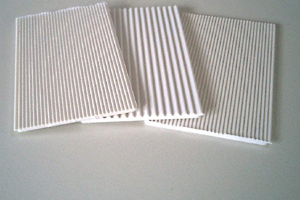

wenn es nicht gerade MS sein muss, kann ich die Lamellenimitate aus Kunststoff empfehlen. Solche habe ich mal vor Jahren aus Kunststofftreppen (Architekturbedarf, gibt es in verschiedenen Größen) gefertigt. Geht schnell und einfach, ist aber halt nur eine Attrape ohne Öffnungen.

Re: Suche Lamellen
turbo1,
Die Treppenplatte 1:100 hat einen Stufenabstand von 3,4mm, dies ist auf meinem Foto oben die mittlere Platte. Die sollte für Deine Feldbahnlok gut passen.
Zur Vorgehensweise: Lamellenfeld exakt ausschneiden, die Kanten mit einer kleinen Feile abrunden, aussenrum aus Kunststoffprofil oder 1-2mm Sperrholz den "Rahmen" ankleben und lackieren. Keine große Arbeit. Wer will, kann beim Lackieren zunächst von "unten" eine dunke Schicht auf die Lamellen geben, um die Öffnung zu simulieren und dann den Rest von oben anspritzen.
