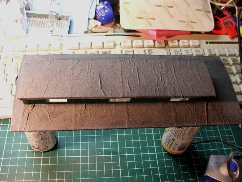

noch ein Dachpappentip :wink:
Und zwar in Streifen geschnittene Aldi - Papiertaschentücher ( nur den nicht gemusterten Teil ),
getränkt mit verdünntem Holzleim auf's Dach kleben.
Schön überlappen lassen und auch ein par Falten nicht vergessen.
Dann Farbe drauf fertig :-)
Wie weit das gartentauglich ist, kann ich nicht beurteilen - habe keinen :cry:
Dachpappe (Regalbahner)
(Beleuchtung ist Sch.... :oops: )

Hi, ihr Dachdecker :tach:
Tja, manchmal ist es praktisch, schon etwas länger Buntbahner zu sein :lol:
Man sollte für die "Dachpappe" besser Leinen nehmen, wie es auch für Dreiecktücher im Erste Hilfe Kasten Verwendung findet :!:
Das Dreiecktuch kann aufgeklebt und lackiert werden, es sieht gut aus und ist bei Verwendung von 2K-Kleber wasserfest :!:
Buntbahner Wilhelm hat das mal für seine Rügenwagen vorgestellt.
Hoffe geholfen zu haben :wink:

N´Abend Karl-Heinz,
Leinen ist mir persönlich zu grob. Ich nehme dafür Seide aus dem Bastelladen (Seidenmalerei). Das gibt übrigens auch hervorragende Abdeckplanen
Hier zum Beispiel:
Wagen_759_der_OEA (Rudolf)

Für die Dachgestaltung hätte ich noch die Methode "Küllmer" als Vorschlag: Da wird der Schlecker-Spüllappen auf die Dachunterlage geklebt - ich habe hier mal das Dach eines "Projektes im Stillstand" beigefügt:
Fröhliches Dachbauen wünscht

tja, wenn ich jetzt nicht schon über die Hälfte des Dachs mit Sandpapier neu beklebt hätte...
Die Anregeungen bleiben aber für die nächsten Projekte in meinem Kopf. Das Wagendach werde ich fertig bekleben und dann dick schwarz streichen.

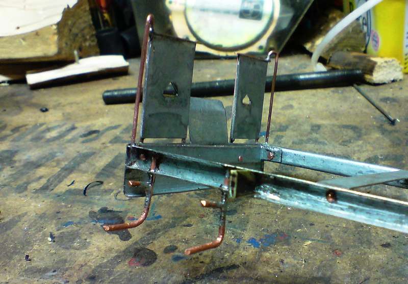

Heute Nachmittag habe ich die zweite Stirnseite auf den Stand der Ersten gebracht und angefangen die Halterungen für die Tritte und Auflagen für den Wagenkasten zu bauen.
023 (05.02.09) (timme)
Die Auflagen entstehen aus Messingblech, das an zwei Seiten abgekantet wird. Ich baue die Teile etwas höher als benötigt. Nach dem Anlöten werden sie auf die Profiloberkante runtergefeilt.
Insgesammt muß ich 16 dieser Dinger herstellen. Fehlen ja nur noch 15 :roll:
