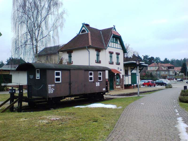

ich habe begonnen den vor dem Bahnhof Goyatz abgestellten vierachsigen Packwagen zu bauen.
Hier das Vorbild:
904-002 in Goyatz im Januar 2009 (timme)

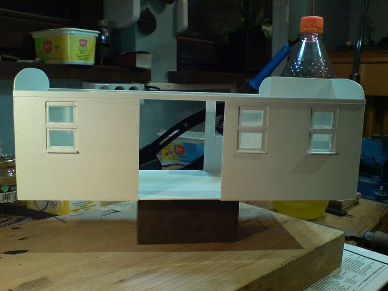

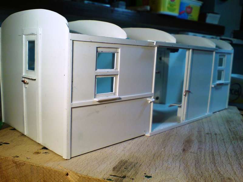

Der Wagenkasten entsteht aus 1mm Polystyrol und der Rahmen sowie die Drehgestelle aus Eisen- und Messingblech.
Der Aufbau sieht momentan so aus:
001 (31.01.09) (timme)
002 (31.01.09) (timme)
Leider habe ich kein anständiges Bild der Originaldrehgestelle. Vielleich kann mir hier jemand helfen. Die Drehgestelle, die momentan unter dem Wagen sind, möchte ich nicht nachbauen, da sie zu modern sind.
Grüße, Tim

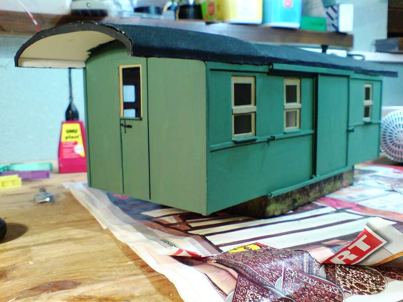

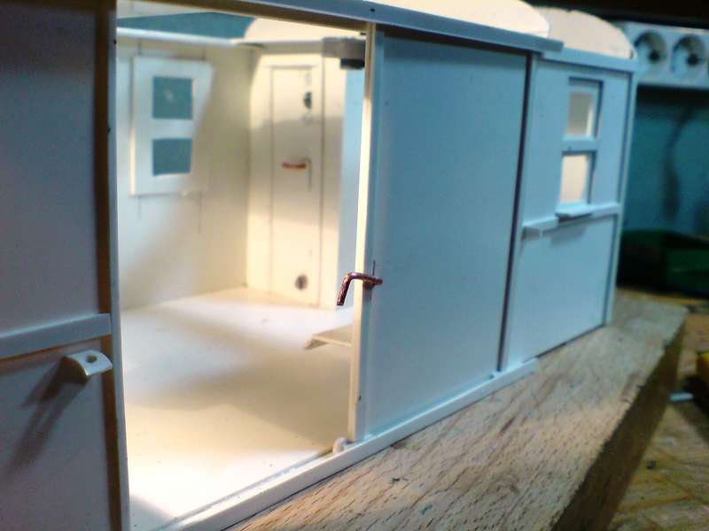

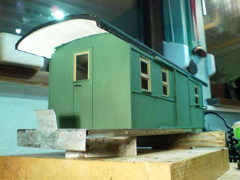

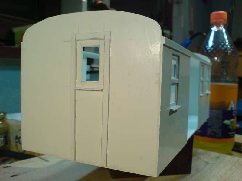

heute ging es weiter am Wagen.
Die Außenseiten sind soweit fertig.
005 (01.02.09) (timme)
007 (01.02.09) (timme)

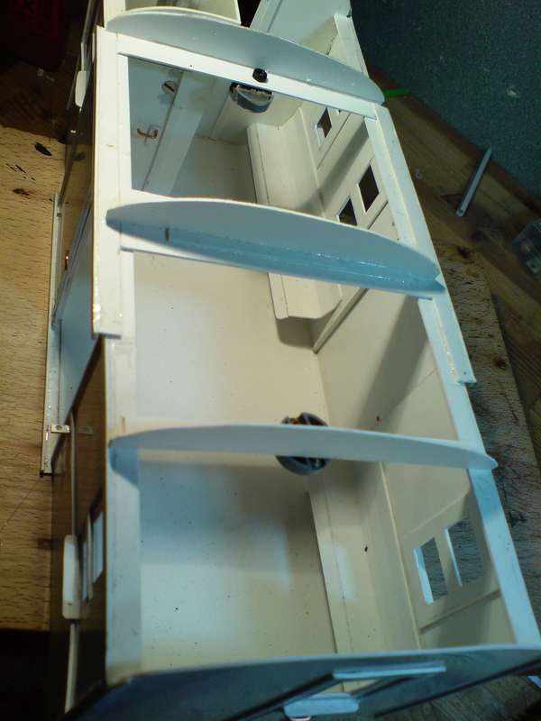

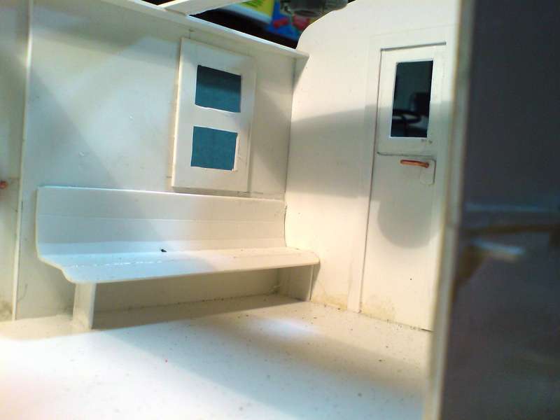

Auch innen hat sich viel getan.
003 (01.02.09) (timme)
004 (01.02.09) (timme)
006 (01.02.09) (timme)
Jetzt ist das Dach drann. Mal sehen, wie ich das hin bekommen :?:
Grüße, Tim

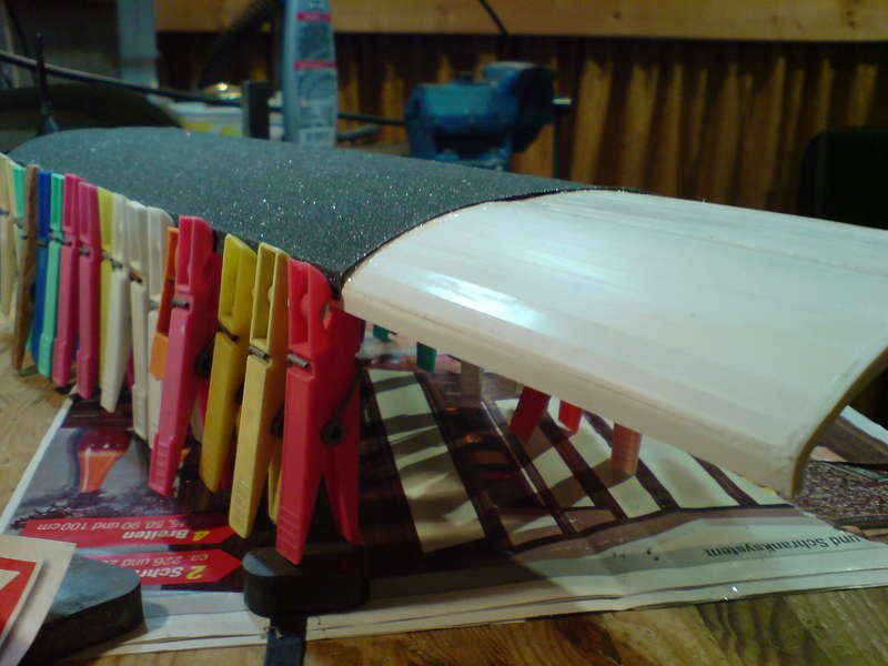

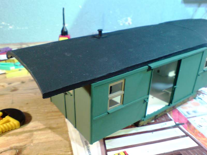

das Dach ist fertig.

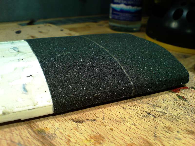

Es entstand ebenfalls aus Polystyrol. Ich habe die Platte angeritzt, leicht gebrochen und dann an den Sparren festgeklebt. Zuletzt kam noch 180er Sandpapier darüber.
008 (02.02.09) (timme)
010 (02.02.09) (timme)
011 (02.02.09) (timme)

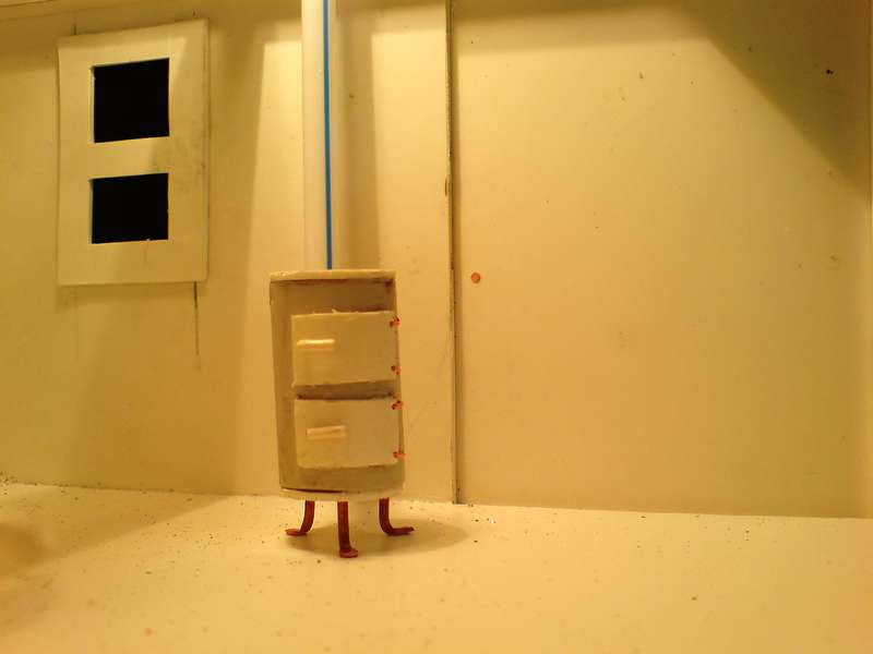

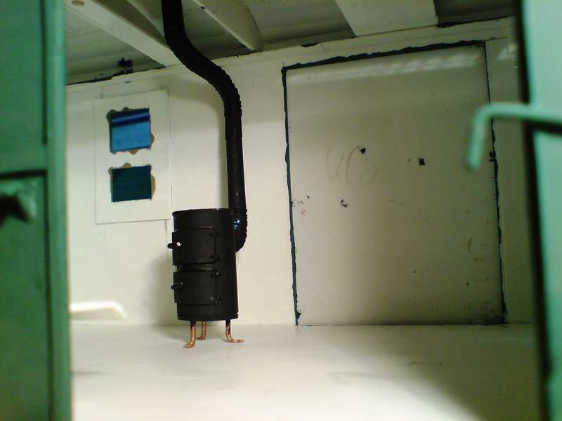

Außen hat der Waggon auch schon Farbe bekommen. Wenn alles schön durchgetrocknet ist, schleife ich die Farbe nochmal an und streiche erneut.
Der Ofen ist jetzt schwarz und hat sein Ofenrohr (Knick-Strohalm) bekommen. Wenn ich in zukunft das Dach abnehmem muß, hängt der Ofen, mit dem noch zu bauenden Ofenblech, unten dran. Ist nicht sonderlich praktisch, dafür geht das Rohr aber durch bis über das Dach.
009 (02.02.09) (timme)
Gruß, Tim

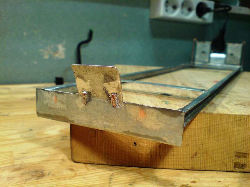

nachdem der Wagenkasten in seinen Grundzügen fertig gestellt ist (Das Dach werde ich wohl nocheinmal machen, es gefällt mir nicht wirklich), habe ich begonnen den Wagenrahmen zu bauen.

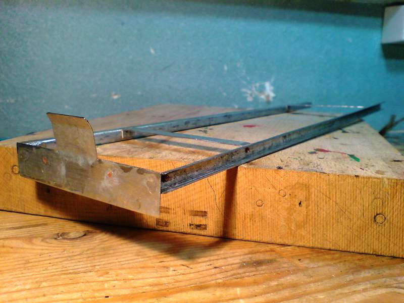

Als Ausgangsmaterial diente mir wie meinem Vater beim Fliegenden Spreewälder verzinktes Eisenblech.

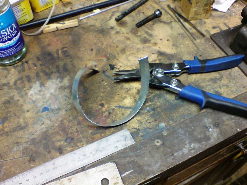

Ursprünglich wollte ich warten, bis wir uns die Abkanntbank eines Nachbarn ausgeliehen haben (benötigen wir zwingend für die 1,5m Brücke), aber ich konnte nicht warten und außerdem wollte ich mal ein bischen Metallverarbeitung üben. Bisher hat fast alles, was aus Metall ist, mein Vater der Schlosser gemacht.
Hier ist der erste abgeschnittene Streifen Blech:
012 (03.02.09) (timme)
Verzinktes Eisenblech - Ausgangsmaterial für den Wagenrahmen

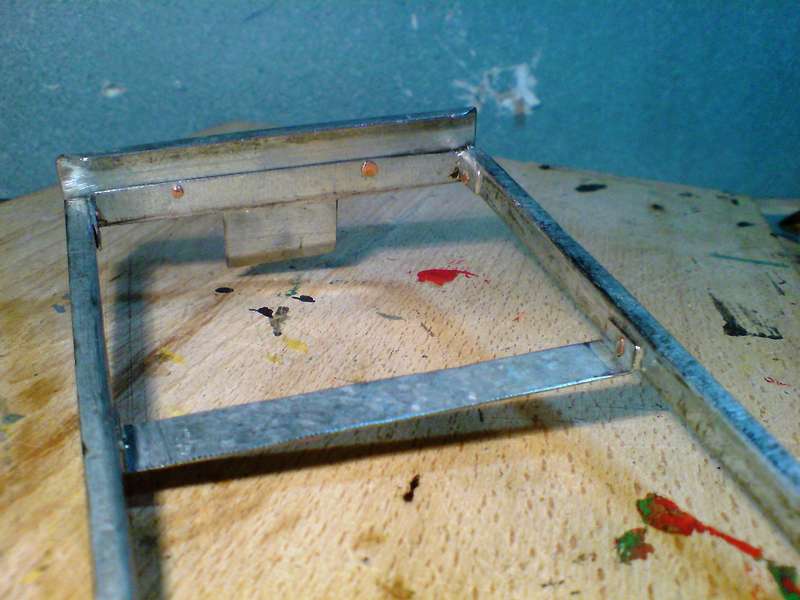

Nachdem ich zwei U-Profile (4 x 6 mm) hergestellt hatte, fertigte ich ersteinmal einige Niete, auf der durch meinen Vater gebauten Form, um dann die Profile mittels zweiter Querträger zu verbinden. Anschließend wurde alles weich verlötet.
Danach begann ich die erste Pufferbohle anzufertigen. Sie besteht aus zwei sowohl miteinander vernieteten als auch verlöteten Blechen.
013 (03.02.09) (timme)
014 (03.02.09) (timme)
Die Stellprobe sieht so aus:
015 (03.02.09) (timme)
Grüße, Tim

Wie kommt man von einem Streifen Blech zum U-Profil?
Erstmal muß man das Material abrichten. Dazu soll die Spannung raus. Erreicht wird das über leichte Hammerschläge auf die schmale Seite des Metalls. Das geht ziemlich einfach und man ist übberrascht, wie schnell man ein gerades Blech hat.
Nun spannt man das zu bearbeitende Blech an einer Hilfslinie in einen Schraubstock (bei großen Teilen mit Zwingen auf den Tisch mit Biegekannte > Diese sieht man auf dem Bild mit dem abgschnittenen Blechstreifen) und biegt das Blech um die Kannte. Um die Ecke scharf zu bekommen hilft man mit leichten Hammerschlägen nach (Vorsicht, Dellen bekommt man nicht wieder heraus!).
Danach sucht man sich ein Stück scharfkanntiges Blech um das man das Werkstück herumbiegen kann (in meinem Fall eins mit 6mm Stärke) und spannt das Blech mitsammt dem Kern ein, um das Werkstück durch erneutes Biegen in ein U-Profil zu verwandeln.
An sich nicht schwer, einfach mal ausprobieren. Beim zweiten Profil war ich schon deutlich schneller und akurater, als beim Ersten.

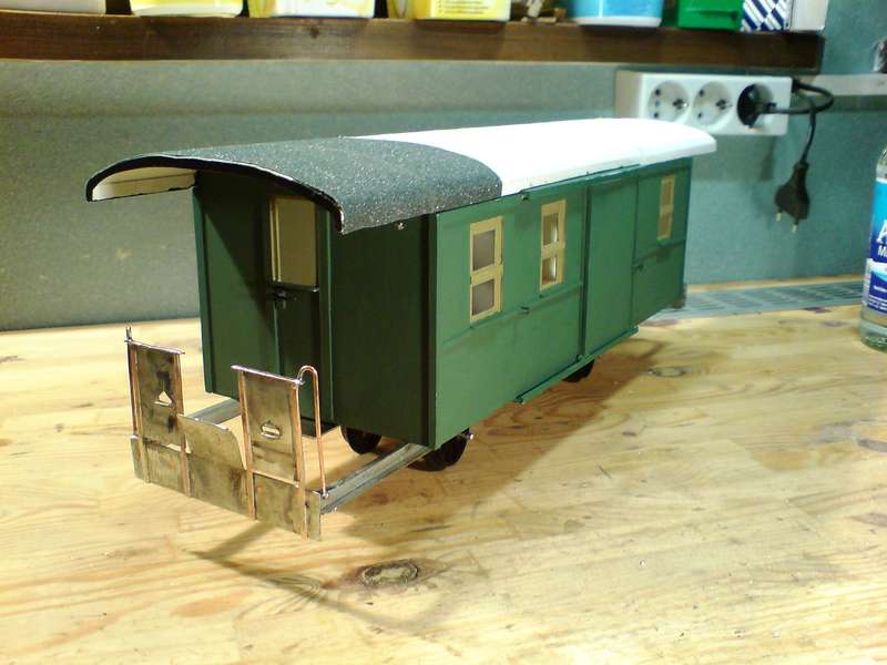

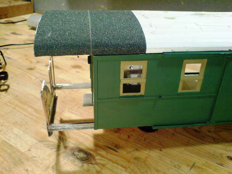

Dem Wagendach habe ich heute die Dachpappe abgerissen und angefangen Neue aufzubringen. Diesmal in 48mm breiten Streifen und ohne Blasen :-). Gefällt mir schon deutlich besser.
016 (04.02.09) (timme)

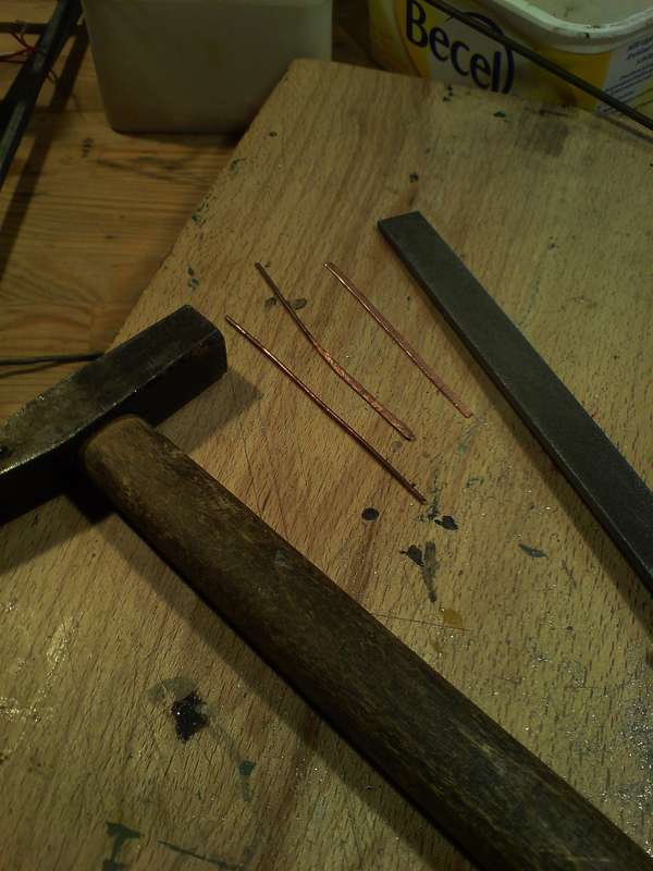

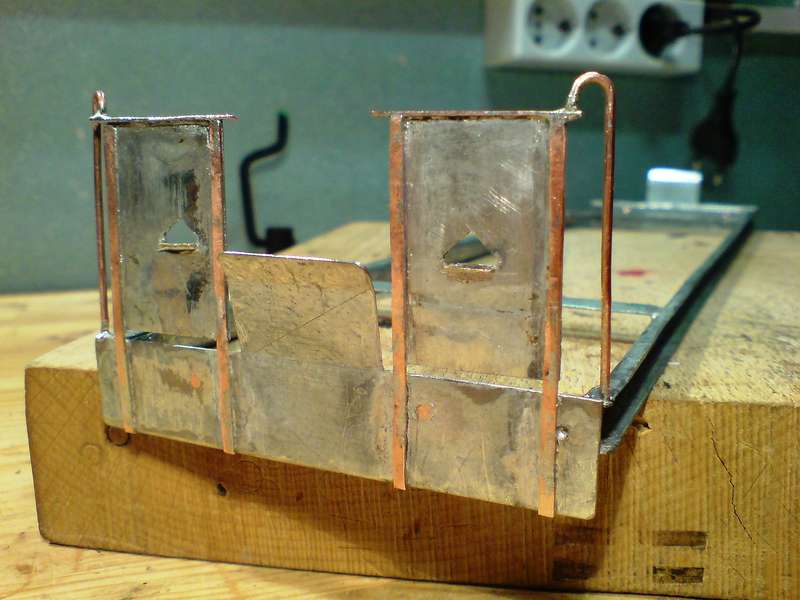

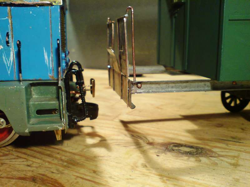

Ich betötigte für die Bühnengeländer etwa 1mm starke und 2mm breite Blechstreifen. Diese habe ich aus 1,5mm² Kupferdraht gemacht. Dazu habe ich mit dem Hammer solange auf den Draht eingeschlagen (gefühlvoll) und anschließend die Kannten befeilt, bis ich meine Bleche hatte.
017 (04.02.09) (timme)
Aus 1,5mm² Installationsdraht werden Blechtreifen.
Die Bühnengeländer habe ich dann sogleich angefangen zu bauen.
018 (04.02.09) (timme)
Als Material verwendete ich diesmal Zinkblech, da mir der Bohrerverschleiß für die Löcher der Tritte zu hoch erschien (Zinkbklech ist doch um einges weicher als verzinktes Stahlblech).
Und nein, ich habe die Löcher nicht versehentlich falsch angeordnet. Das gehört so!
Die zweite Stirnseite hat die Pufferbohle bekommen, diesmal auch gleich mit "Gelenken" am Übergang.
019 (04.02.09) (timme)
Bei der Stellprobe zeigte sich, daß die Wagenhöhe paßt.
020 (04.02.09) (timme)
021 (04.02.09) (timme)
022 (04.02.09) (timme)
Ich suche immernoch ein Photo von Drehgestellen, wie sie original unter dem Wagen waren. Ich kann mir das einzige Schwarzweißbild, das ich habe, so oft angucken, wie ich will und erkenne trotzdem nichts richtig :(
Grüße, Tim

ich verfolge den Bau Deines Wagens mit Interesse. Dein 180er Sandpapier halte ich für zu grob. Das hieße ja auf das Vorbild umgerechnet, daß da 36 Sandkörner auf den Quadratzentimeter wären. Denk mal darüber nach.
Rudolf
