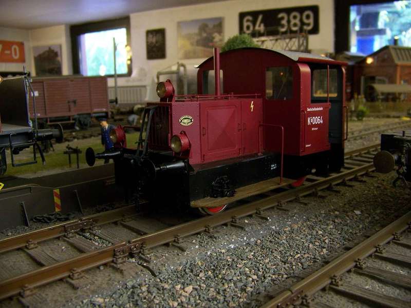

habe die Kö1 von Stephan Weber inzwischen fertig lackiert - und leicht gealtert.
Die Laufeigenschaften dieser kleinen Lok sind sehr gut.
Einziges Problem ist bei meiner Lok die Beleuchtung; das 3-Licht-Spitzensignal "funzelt" leider nicht.
Wie wurde das bei anderen Loks erfolgreich gelöst?
Gruß Wolfgang S.

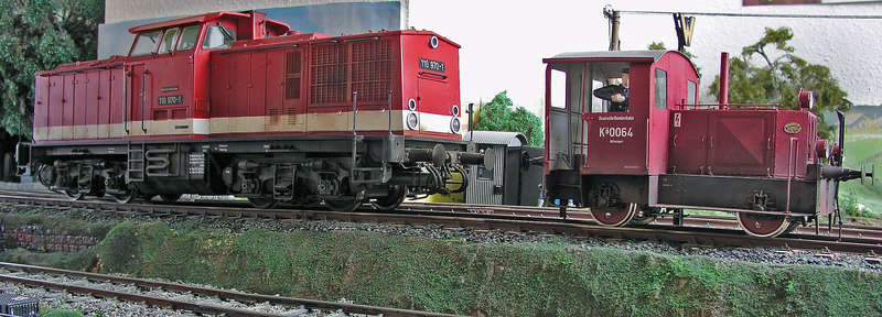

inzwischen steht meine Kö1 leicht gealtert auf der Modellanlage.
Ein Rendezvous mit einer BR DR 110 zeigt den enormen Größenunterschied.
Gruß Wolfgang S.
Kö1 und BR 110 DR (Wolfgang S.)
Treffen 'Goliath' und Kö1
