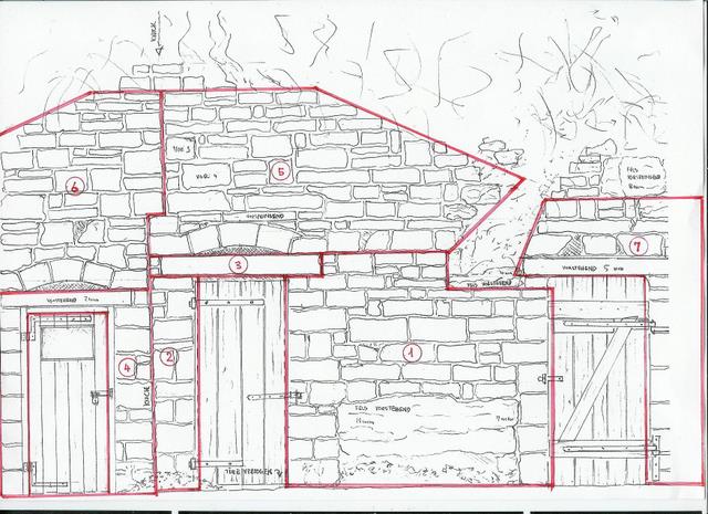

Nach der vorläufigen Fertigstellung des ersten Elementes (die weitere Bearbeitung folgt dann nach dem Zusammenbau mit den anderen Teilen), habe ich die Konturen der anderen Elemente in meiner Zeichnung eingetragen:

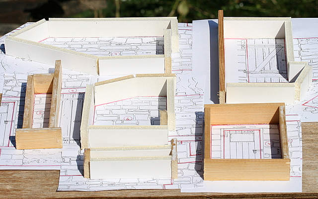

Anschliessend habe ich die Zeichnung kopiert und die umlaufende Schalung direkt auf die einzelnen Zeichnungsausschnitte geklebt. Da ich nicht genügend Leistenresten zur Verfügung standen, habe ich auch noch papierkaschierte Schaumstoffplattenresten verwendet. Man muss mit dieser Konstruktion keinen Schönheitspreis gewinnen, diese muss nur so lange halten, bis der Gips abgebunden ist.

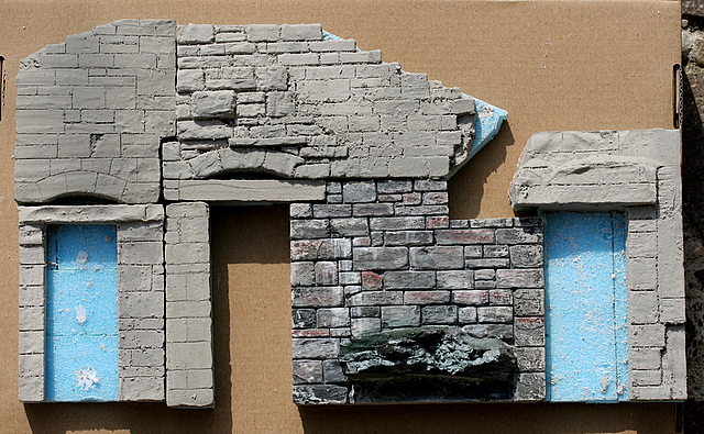

In der Zwischenzeit habe ich die einzelnen mit Gips gegossenen Teile zur Passprobe mal zusammengefügt. Passt ... :wink: . Nach dem Anritzen der Fugen muss ich warten bis der Gips besser getrocknet ist, bevor ich die Steine weiter herausarbeite.
sm08020 (Marcel)
