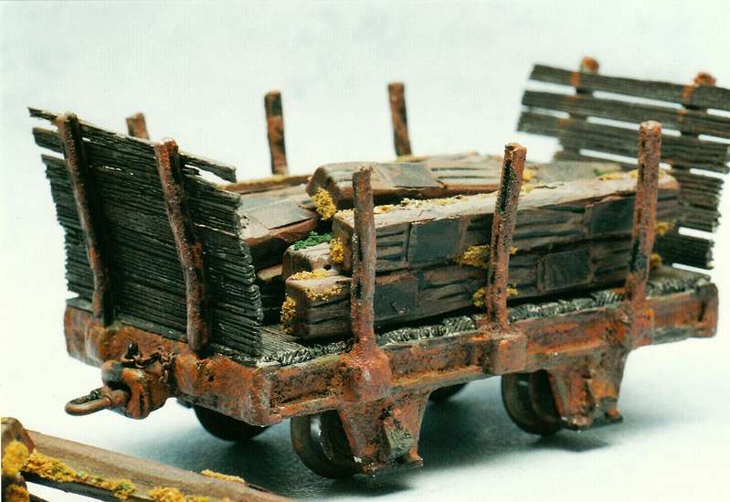

die Idee zu diesem Rungenwagen war es ja ihn, obwohl eigentlich schon fast ausrangiert, zu benutzen, um alte Schwellen abzutransportieren.
Alte Schwellen ? Eine Möglichkeit wäre es noch vorhandene Eichenholzschwellen vom Gleisbau zu verwenden:
phpBB2/viewtopic.php?p=241095#241095
Aber die werden noch für den weiteren Streckenbau gebraucht :wink: und außerdem sollten ja Reste aus der Bastelkiste verwertet werden. Vom Lokschuppenbau war noch ein Schwellenband da, aus dem mit dem Cutter die Einzelschwellen geschnitzt wurden:
Resteverwertung (Kellerbahner)
Auch die Kleineisen wurden mit dem Messer entfernt, denn diese wurden ja beim Auswechseln der Schwellen schon gesammelt und der Alteisenverwertung zugeführt 8) . Übrig bleiben nur noch die recht glatten Flächen auf denen die Kleineisen drauf waren. Das ist eine gute Begründung die vorhandenen Löcher mit passend zugeschnittenem Papier abzudecken:
Schienenplatten (Kellerbahner)
Um nachher keine hohle Rückseiten erkennen zu können, wurde mit übrig gebliebenem Gipsgemisch aus der Ziegelsteinproduktion:
modellbau/viewtopic.php?t=6885
die Hohlräume der Schwellen verfüllt:
Hohlräume ade (Kellerbahner)
Außerdem gibt das später eine ziemlich schwere Ladung für den Wagen.
Passend zum nicht so guten Erhaltungszustand des Rungenwagens, sollten auch die Schwellen eine kräftige Struktur mit Farben erhalten. In die Rillen kam schwarze Farbe, das Schwellenholz verschiedene Brautöne und auf den Auflageflächen der Schienenplatten sollte mit einem Schuß glänzendem Schwarzlack Fett- und Konservierungsmittelrückstände hervorgehoben werden:
Altschwellen (Kellerbahner)
Um mit dem alten Rungenwagen verschiedene Ladegüter transportieren zu können, sollten die Schwellen nicht auf dem Wagen aufgeklebt werden. Um jedoch die Schwellen vor dem Verrutschen zu sichern, diese untereinander, als Schwellenpaket, verklebt sein.
Damit der Wagen mit den Schwellen als Ladegutpaket wechselweise be- und entladen werden kann, kam auf die Holzbohlen ein Stück Papier als Unterlage:
Unterlage (Kellerbahner)
auf der die „zufällig“ aufgeschichteten Schwellen dann mit ordentlich Holzleim auf- und miteinander verklebt wurden, ohne das sich der Leim mit den Wagenbohlen verbindet:
Schwellenpaket verklebt (Kellerbahner)
Jetzt muß das ganze gut durchtrocknen bevor es an die weitere Gestaltung des Rungenwagens und seines Ladeguts geht.

das Schwellenpaket trocknete vor sich hin und an einigen losen Schwellen begann die „Alterung“. Die Schwellen lagen sehr lange am Rand des Gleisbetts, weil sie nicht gleich weggeräumt wurden:
gealterte Schwellen (Kellerbahner)
deshalb wuchs mit der Zeit Moos an ihnen und durch die vorgenommenen Gleisarbeiten und ihr Gewicht haftet Erde und Sand an ihnen und sie gruben sich zum Teil in den bei Regen schlammigen Waldboden :wink: .
Die Schwellen wurden in diesem Zustand auf den Wagen geladen und ergeben dann das Ladegut für den alten Rungenwagen: das Schwellenpaket:
... auch das Schwellenpaket (Kellerbahner)
Nebenbei blieb genug Zeit die Räder noch passend zum Wagen zu verrosten:
... und die Räder (Kellerbahner)
Die Räder kamen an den Wagen der schließlich mit dem Ladegut beladen wurde:
Wagen und Schwellen (Kellerbahner)
Paßt doch einigermaßen zusammen, oder :?: :?:
Zum Vergleich, so sah der Wagen vorher aus:
Komplett mit Altschwellen sieht der alte Rungenwagen jetzt so aus:
... noch zum Aufladen (Kellerbahner)
Die losen Schwellen können natürlich auch noch auf den Wagen geladen werden oder später mal auf dem Segment:
am Rand der Gleise liegen und von dort aufgeladen werden. Vielleicht mit einem noch zu bauenden Kranwagen :?: :idea: :?:
Bis dahin ist erst mal der alte Feldbahnrungenwagen fertig beladen und bereit in den Arbeitszug eingereiht zu werden oder auf dem Abstellgleis weiter vor sich hin zu verrosten :ja: :
Arbeitswagen für den Gleisbau (Kellerbahner)
