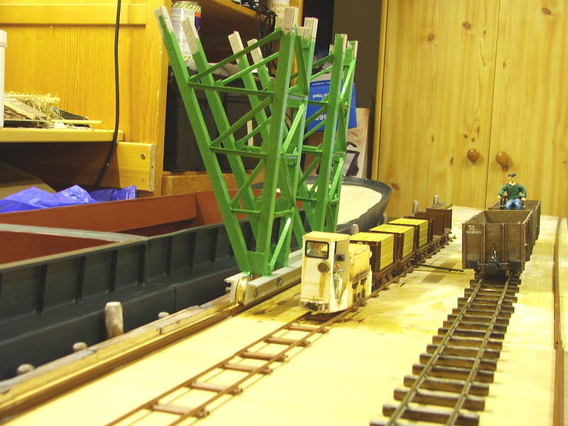

Doch hier noch die zwangsläufig nächste meiner hundert Baustellen - der Portalkran.
Kran_01_klein (Regalbahner)

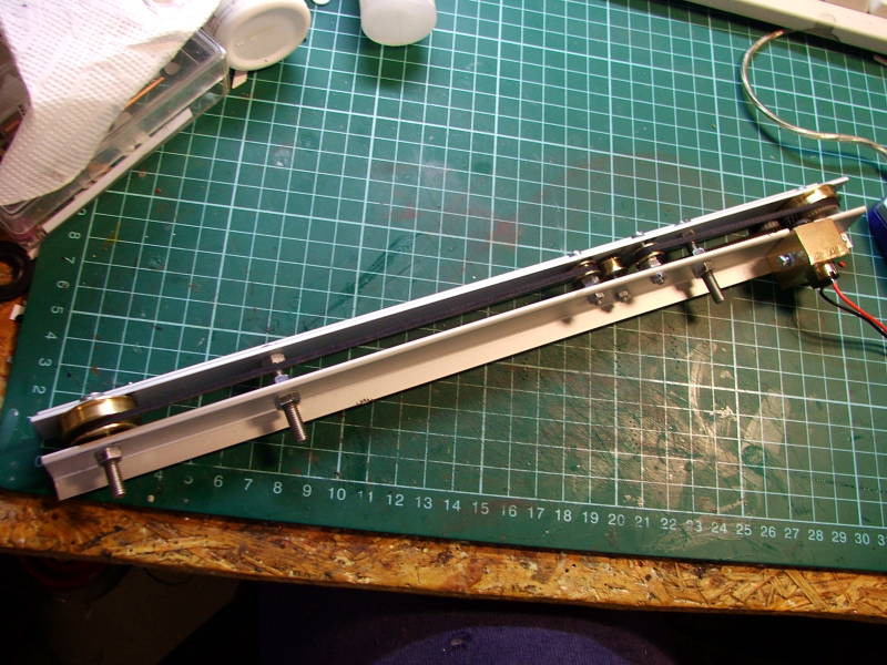

Für den Antrieb habe ich letzte Woche drei Abende gebraucht :cry:
Er besteht aus Aluwinkeln, die mit Schrauben verbunden sind, allerhand selbstgedrehten Rollen,
einem Zahnriemen aus einem alten Drucker und einem chinesischen Minigetriebemotor.
Problem war, dass der Riemen in jeder Laufrichtung das Antriebszahnrad
nach einer anderen Seite verlassen wollte :cry:
Ihm das auszutreiben hat ganz schön gedauert aber jetzt läuft's :D

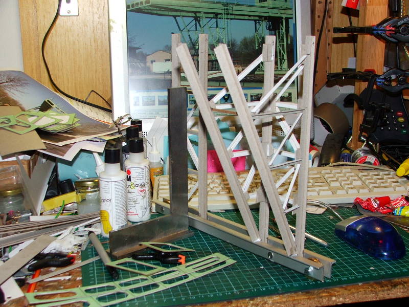

Kran_03_klein (Regalbahner)
Hier steht der erste Hauptträger auf dem Fahrgestell.

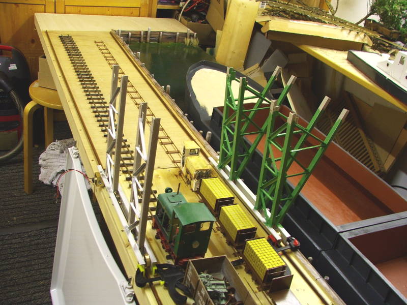

Kran_05_klein (Regalbahner)
Und hier schon der zweite :-)
Wenn ich die Brückenträger oben drauf habe wird sich herausstellen, ob
der Kran auch so fährt oder sich diagonal verhakt.
Es bleibt also spannend :wink:
Sven Frank
Beiträge: 148
Wohnort: Kaarst
Re: Hafen für am Rande der MPSB
Beitrag von Sven Frank »
er wird sich verziehen beim fahren. Mach die Antriebsseite so schwer es geht, die Rollen/Räder schön passgenau zur Schiene, die Räder an der Kaiseite dürfen reichlich "Luft" zur Schiene haben. Dann verkantet das Fahrwerk nicht, auch wenn es sich leicht verzieht.
Gruß, Sven
Beiträge: 4444
Hallo Sven,
genau so habe ich's gemacht und hoffe dass es funktioniert.
Wenn nicht, muss ich die andere Seite auch antreiben, wie beim Original.
Dann gibt's in Schkeuditz aber nur ein Standmodell,
denn das schaffe ich zeitlich nicht mehr :cry:
Aber warten wir mal ab.
