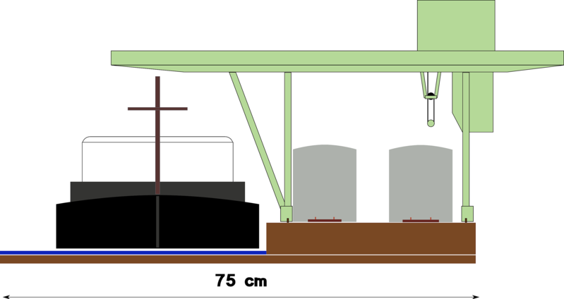

Zuerst mal der PLan :
Hafen_Schnitt (Regalbahner)
Das linke Gleis wird ein Dreischienengleis für 32 und 26,7 mm
und zwar wieder nebeneinander. Das ist einfacher zu bauen und sorgte auf
jeder Ausstellung für reichlich Gesprächsstoff :wink:

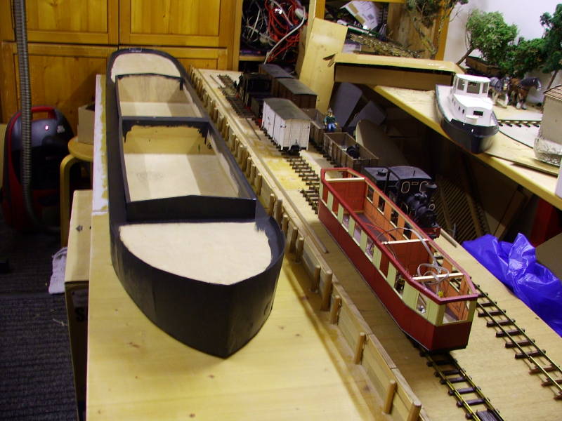

Unsere eigene Modulnorm von 1,50 x 0,75 m ergibt dann eine Länge von 3 Metern.
Das ist für das Schiff schon knapp und die Breite ist noch knapper.
Aber ohne Kompromisse geht's nun mal nicht .
Der Triebwagen hat zwar nichts im Hafen zu suchen, ist aber mein einziges
32 mm Fahrzeug zum testen :wink:

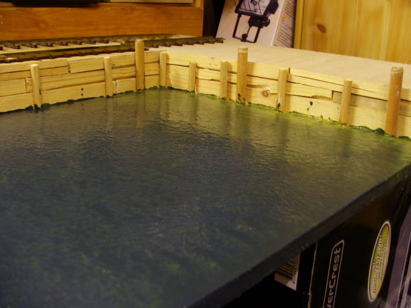

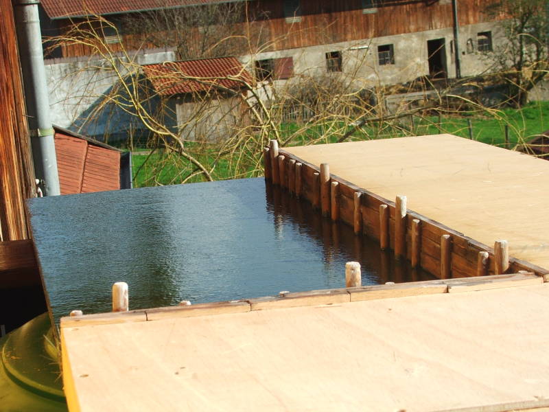

Den Kai habe ich mit Holzbrettern verkleidet. Den oberen Abschluss bilden Regelspurschwellen.
Für stählerne Spundwände war damals (1960) kein Geld da, wenn's die überhaupt schon gab .
Hafen_06_klein (Regalbahner)

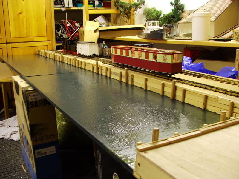

Das Wasser versuche ich mit verschiedenen dicken Acrylfarben darzustellen.
Mal sehen was nach dem Trocknen noch von den Kräuselwellen übrig ist.
Zum Schluss kommt dann hochglänzender Klarlack drüber.

Hallo Christoph,
Dein Hafen gefällt mir gut besonders die Darstellung des Wassers ist Dir gut
gelungen. :lol:
Hast du die Farbe mit dem Pinsel so schön "Wellig" bekommen oder hast du eine andere Technik verwendet :?:
Viele Grüße Heiko
Beiträge: 4445
Re: Hafen für am Rande der MPSB
Hallo Heiko,
naja, nach dem Trocknen heute früh ist leider die Holzmaserung der Platten
wieder durchgekommen und das obwohl die Platten vorher lackiert und geschliffen wurden :cry:
Nun werde ich die Prozedur heute Abend einfach wiederholen und dann schau mer mal.
Die Darstellung der Wellen ist mit einem breiten Pinsel ziemlich einfach und geht schnell.
Wichtig ist, dass man in der gleichen Richtung tupft, man sollte sich vorher die Windrichtung überlegen.
Auch sollten die Wellen nicht zu gleichmäßig werden.
Als alter Segler kenne ich die Wasseroberflächen ganz gut und habe mir auch einige Bilder zu Rate gezogen.
Hafenbecken sind übrigens fast immer schwarz und trübe,
außer vielleicht sandige Naturhäfen in der Südsee :wink:

Hallo Christoph,
da gibt es den altbewährten Trick mit der Rauhfaser-Tapete! Die Tapete einfach umgedreht aufleimen (Rückseite gleich Schauseite), im gewünschten Farbton einfärben und mit Klarlack versiegeln - schon fertig.
Ist etwas für stehende Gewässer, sowie bei bei Deinem Bauvorhaben.

Hallo Horst,
diese Variante kannte ich bisher noch nicht und dafür ist es jetzt auch zu spät.
Trotzdem danke für den Tipp.
Mal sehen was ich noch so daraus machen kann.
Ich denke mal der Lack wird's bringen.

Hallo Christoph,
warum zu spät, Deinen Bildern nach zu urteilen müsste das noch machbar sein, oder? Ist vielleicht ein wenig «Fisselarbeit», aber was macht man für sein Hobby nicht alles!

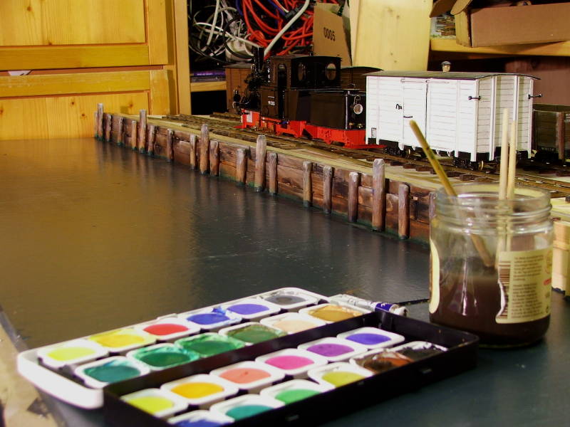

von meinen Wellen ist zwar nicht mehr viel übrig aber der größte Teil der
Wasserfläche wird eh vom Kahn bedeckt und außerdem sitzt mir die Zeit im Nacken .
Hafen_08_klein (Regalbahner)
Heute ist die Kaimauer dran und das macht richtig Spaß :D
Endlich mal wieder nach Herzenslust pinseln :wink:

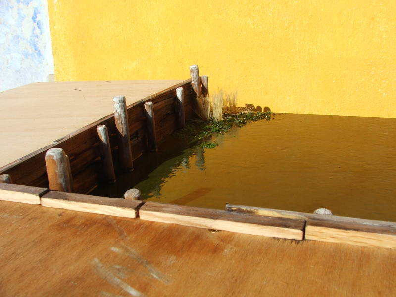

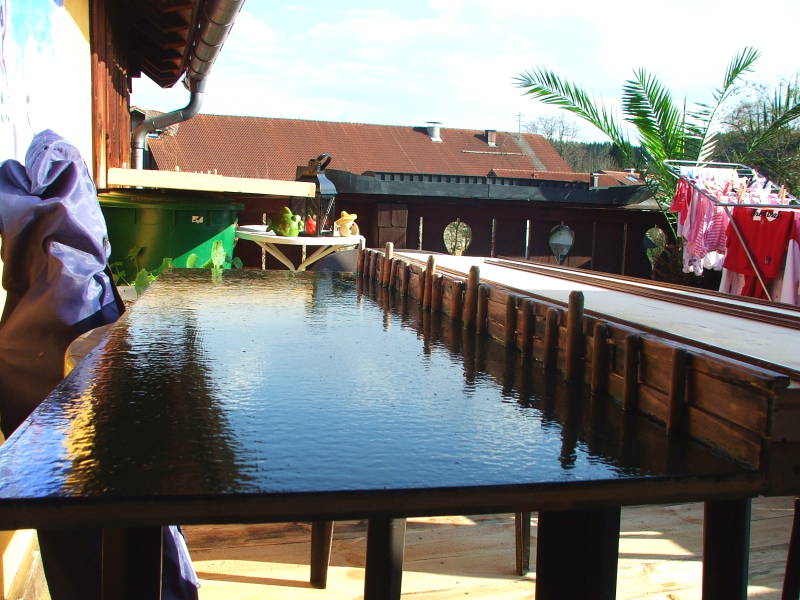

Hallo Leute,
heute ist Streichwetter :D :D :D
Deshalb schnell mal ein par Bilder vom Wasser.
Hafen_09_klein (Regalbahner)
Da hinten trocknet nicht nur die Wäsche sondern auch die Laderäume des Kahns :wink:
Hafen_10_klein (Regalbahner)
Hafen_11_klein (Regalbahner)

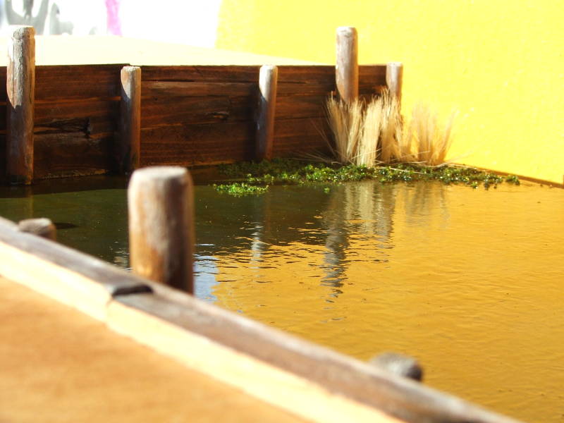

Aus Blumenerde, Grünstreuzeugs von Noch und Pinselhaaren habe ich eine Binsenecke gamcht.
Hafen_12_klein (Regalbahner)
Aus dem richtigen Blickwinkel schaut das doch wie Wasser aus, oder :?:
Und was mir besonders gefällt, die Oberfläche nimmt die Farbe des Hintergrundes
bzw. des Himmels an und so sollte es ja auch sein :wink:
Ziemlich zufrieden mache ich mich jetzt an die Kranbahn und die Betonplatten :D

Hallo Christoph!
Da kannst Du in der Tat zufrieden sein, das Wasser sieht hervorragend aus - vor allem unter freiem Himmel wegen der erwähnten Spiegelung. Die Oberfläche finde ich sehr gelungen!

Hallo Christoph,
frage mich warum Dein "Echtwasser" nicht abläuft :?:, nee im ernst wirklich
toll geworden.Die Pflanzen finde ich auch sehr gut.
