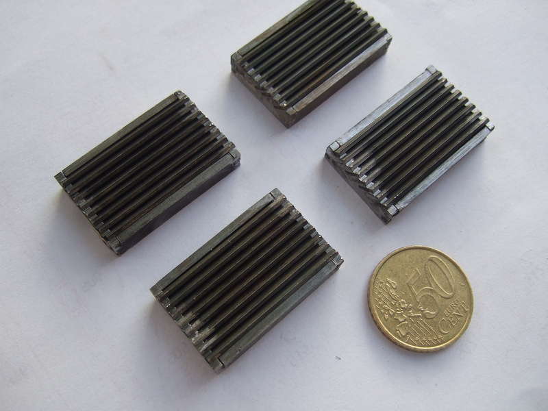

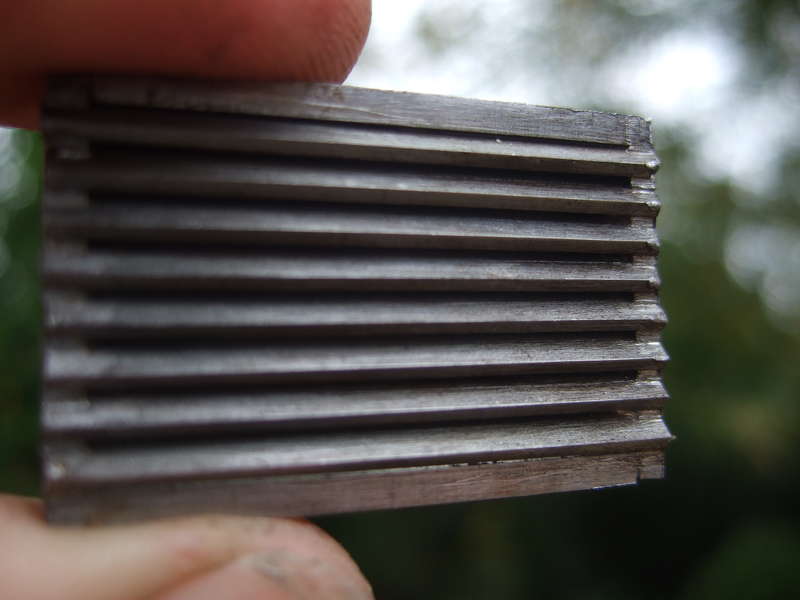

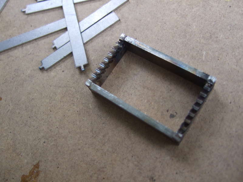

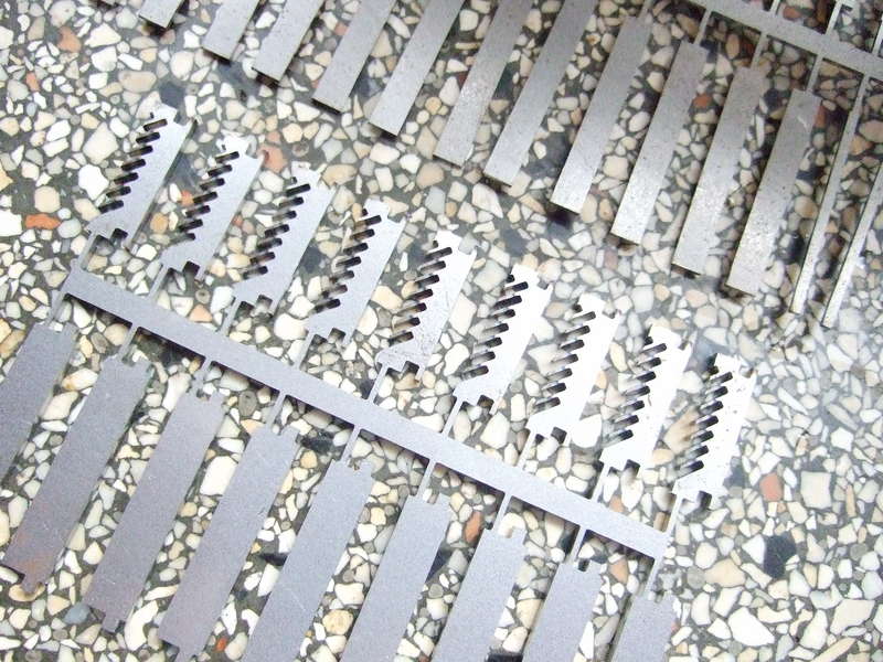

Re: NS CHRKS "groentewagen"
Hallo allemaal,
Heute habe ich die Teile mit die Lamelle gebaut. Der Rahmen sind 2 mm dick und die Lamelle sind 1 mm dick.
CHRKS15 (Hans_RhB)
CHRKS16 (Hans_RhB)
CHRKS17 (Hans_RhB)
CHRKS18 (Hans_RhB)
met vriendelijke groeten,
Hans

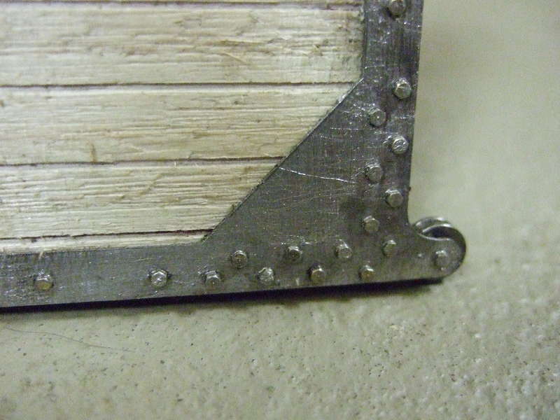

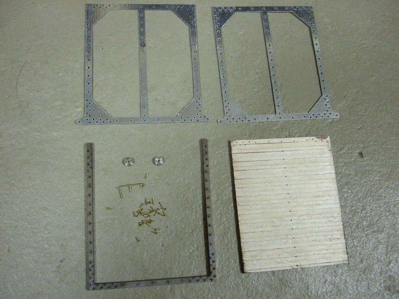

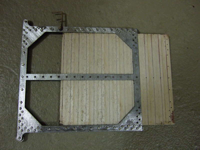

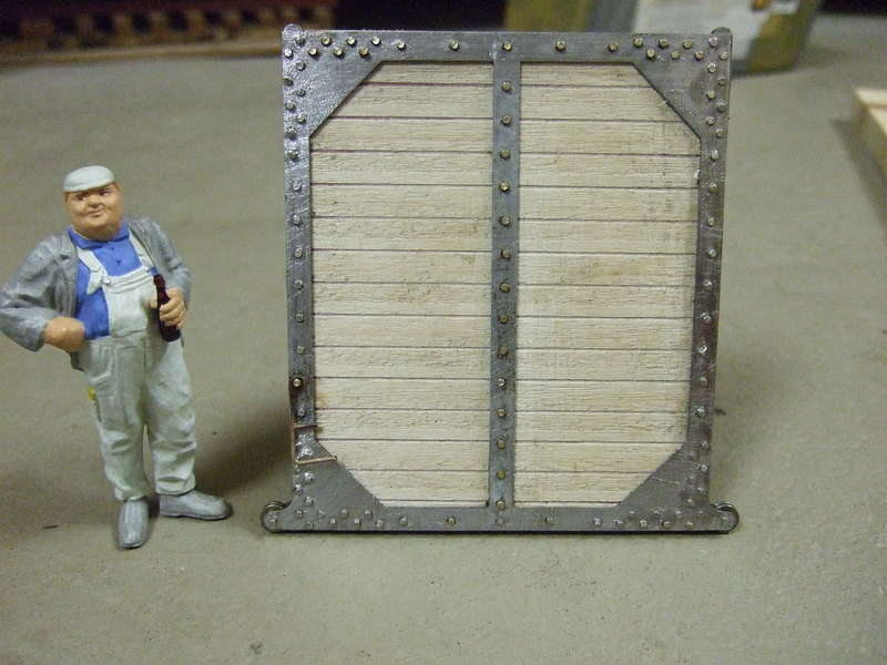

Hallo allemaal,
Heute habe ich die Türe von der Wagen gebaut.
deur_1 (Hans_RhB)
An die Vorderseite und an die Rückseite gibt es Teile von 0,5 mm dick. Dazwischen kommt ein Teil aus 2,5 mm. Die Teile werden gelotet und mit Schrauben 0,8 mm an einander befestigt.
Anschließend wird ein Teil aus Holz dazwischen geschieben. Das Teil ist aus 3 mm Multiplex gefräst bis 2,4 mm dick. Danach werden die Brette gefräst.
deur_1bis (Hans_RhB)
deur_2 (Hans_RhB)
deur_3 (Hans_RhB)
Hans

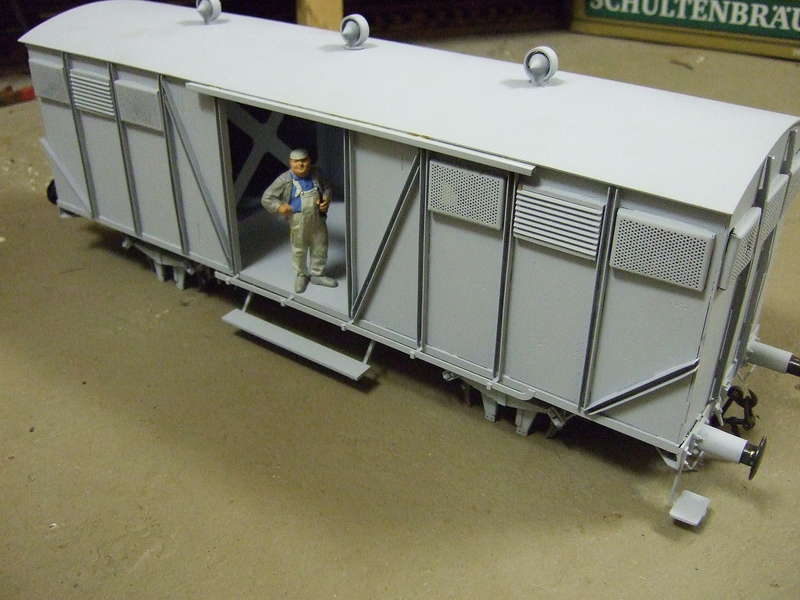

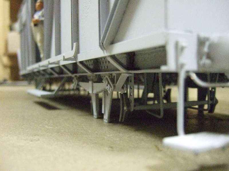

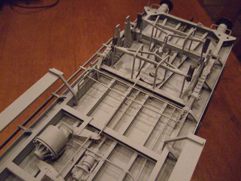

Hallo allemaal,
Anbei wieder einge Bilder von die Wagen.
CHRKS21 (Hans_RhB)
GHRKS20 (Hans_RhB)
GHRKS22 (Hans_RhB)
GHRKS23 (Hans_RhB)
Nachste Tagen wolle ich die Holz Verkleidung machen.
Hans
