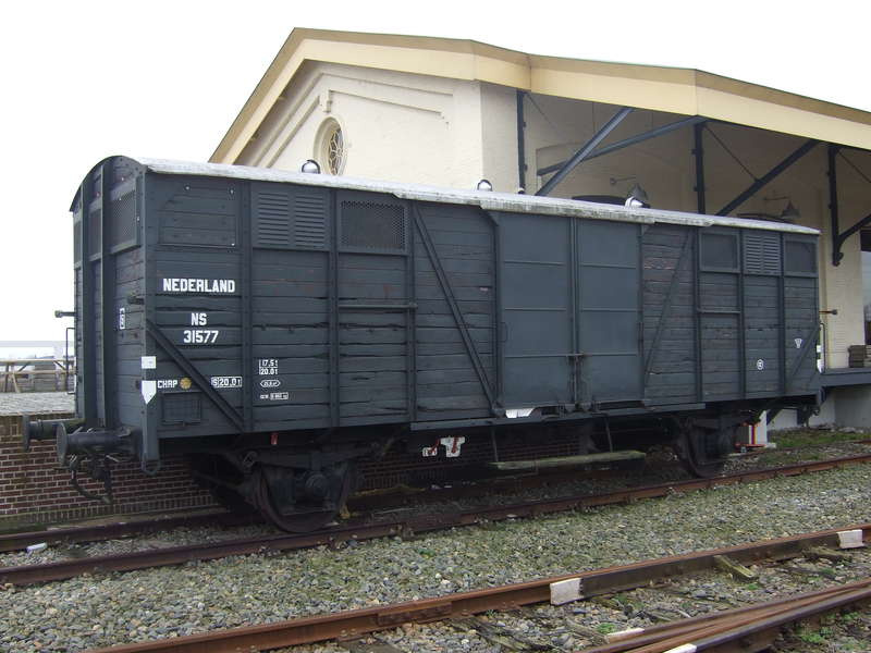

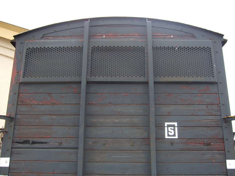

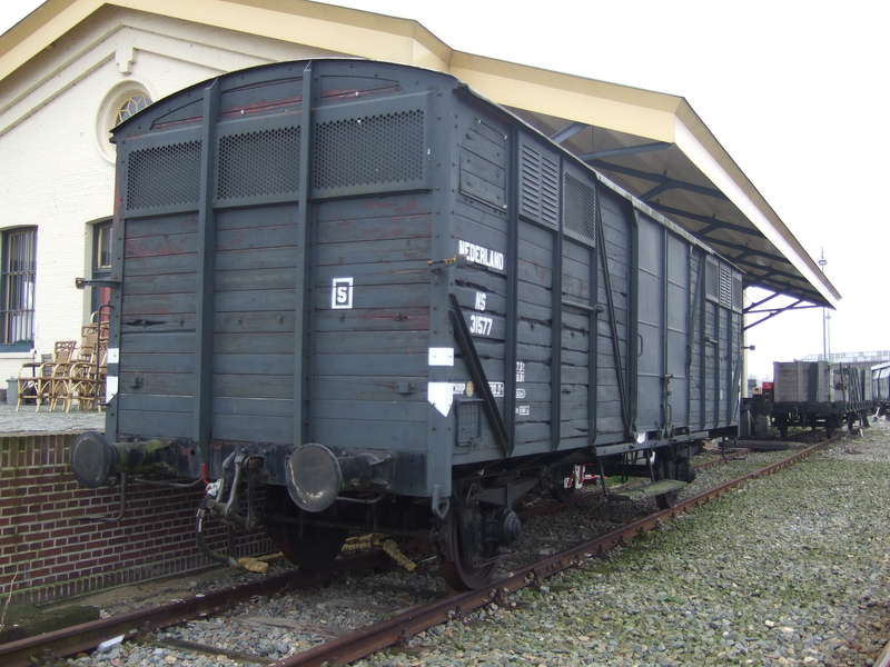

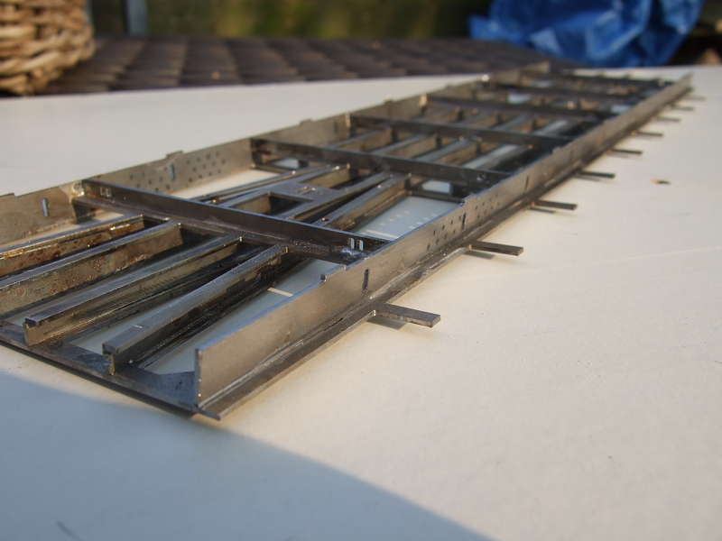

Hallo allemaal,
Ich habe angefangen mit ein Regelspur Wagen von die Niederländische Staatsbahn. Mit die Wagen hat mann das Gemüse transportiert. Bei die SGB ( Stoomtrein Goes - Borsele ) gibt es zwei solche Wagen. Dort habe ich die Bilder gemacht und die Wagen gemessen. Website : http://www.destoomtrein.nl/cms/
CHRKS_01 (Hans_RhB)
CHRKS_02 (Hans_RhB)

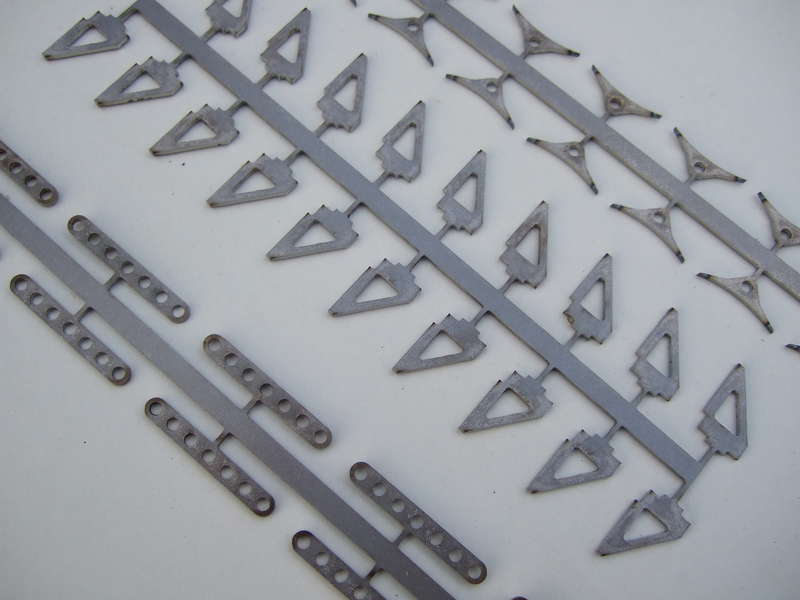

Die erste Teile habe ich fertig. Das Modell wird eine Kombination von gelaserte Teile aus Stahl, gefräste Holz-Bretter und Messing Gussteile.
CHRKS_03 (Hans_RhB)
CHRKS_04 (Hans_RhB)

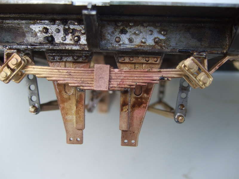

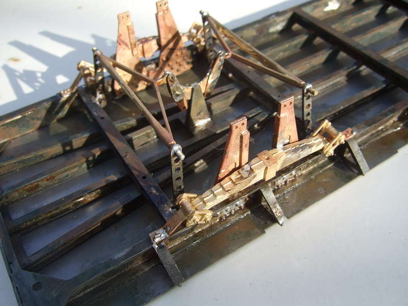

Anbei einige Bilder von der Fortgang von der Bau von der wagen.
GHRKS_06 (Hans_RhB)
GHRKS_07 (Hans_RhB)
GHRKS_08 (Hans_RhB)
GHRKS_09 (Hans_RhB)

das sieht sehr gut aus! Die Vernietung der Achslagerhalter allemal. Die Federn und Aufhängung sind auch vom Feinsten - selbst gemacht? Oder gibts das zu kaufen? Auch das Tragwerk mit den vielen Streben.... nichts ist so original wie das Original! Da machst Du Dir aber ne Menge Arbeit. Und bestimmt ist das auch ganz schön stabil, aus Stahl. Wie fügst Du die Teile? Nieten, hart oder weich verlötet?

Die Messing Gussteile sind von Torsten, sehe http://home.arcor.de/tschoening66/index.htm -> Bauteile
Die Niete habe ich mit Stecknadeln gemacht, sehe modellbau/viewtopic.php?t=2591&postdays ... c&start=60

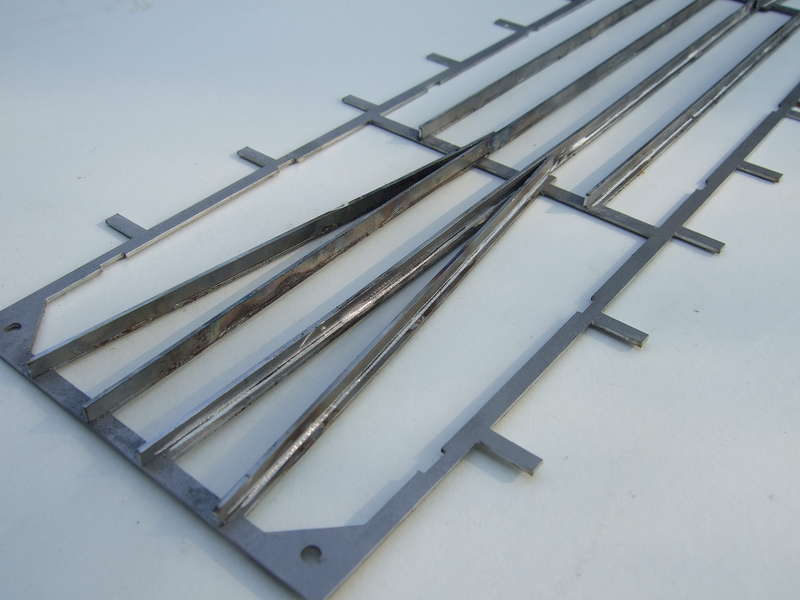

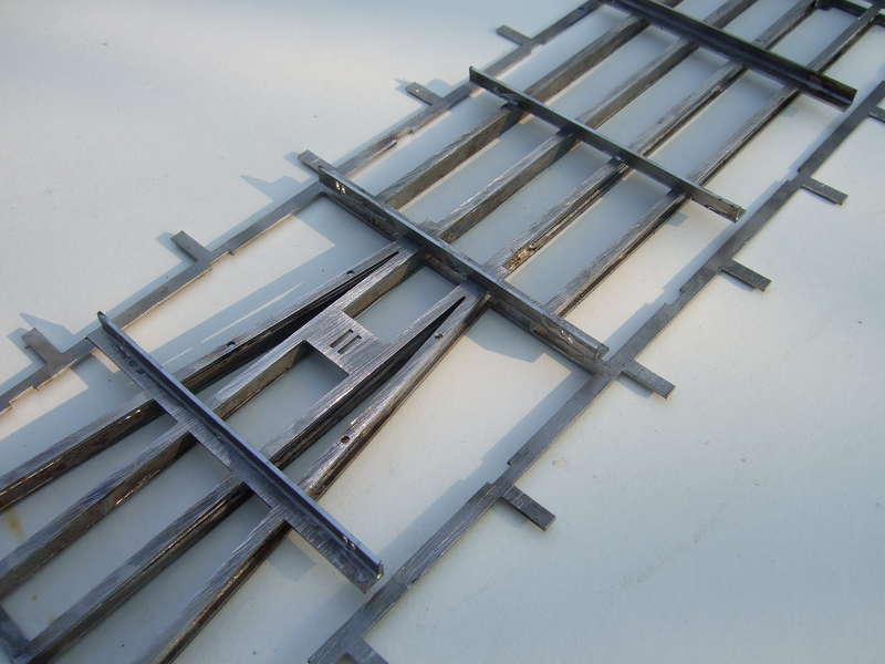

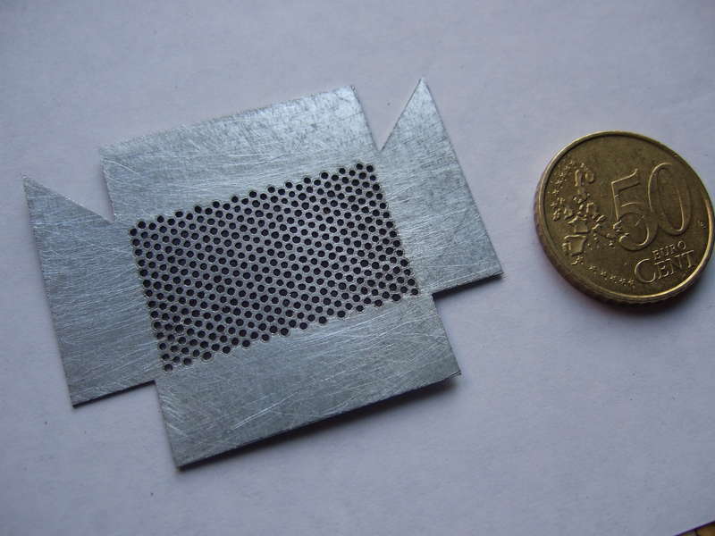

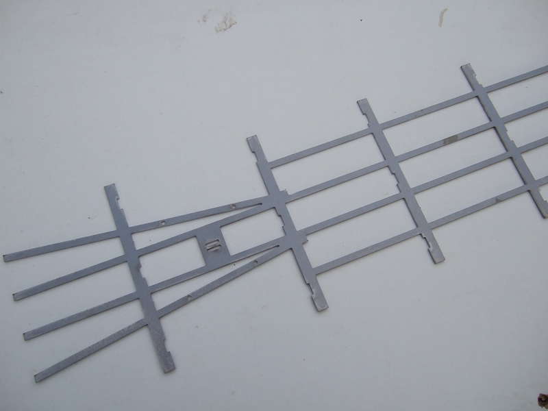

Eine der schwierigste Teile bei diese Wagen sind die Gitter.
CHRKS_11 (Hans_RhB)
CHRKS_12 (Hans_RhB)
Ich habe diese Teile aus 0,5 mm Stahl gelasert.
CHRKS_13 (Hans_RhB)
Danach werden die Teile gebogen.
CHRKS_14 (Hans_RhB)
Die Teile werden später mit sandstrahlen sauber gemacht.
