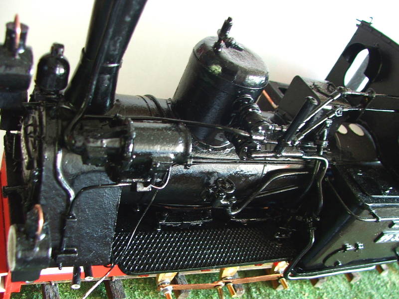

Hallo Christoph,
also die Verrohrung auf dem Kessel ist Spitze. Und die filigranen Anstellstangen samt Gelenken.Eine Augenweide :!:
Wie das ganze Modell.
Beiträge: 4444
Re: 99 3352 oder MPSB "Kayser"
Danke Marco und Urias,
wenn ich die Lok dann mit etwas weisser Farbe abgestumpft und mattiert habe,
kommt der ganze Kleinkram noch besser raus. Aber das dauert noch etwas :wink:
Die Gelenke an den Anstellstangen wollte ich erst weglassen
aber dann habe ich mich doch besonnen und ich bereue es nicht :D
Die sind aus ineinander gefalteten Kartonstreifen und Isolierschlauch entstanden.

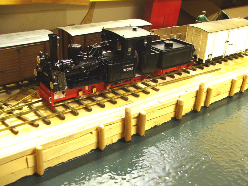

Erstmal noch ein Bild der halbfertigen Lok in meiner Hafenbaustelle .
Hafen_07_klein (Regalbahner)

Hallo Christoph
die ist mal wieder sehr schön geworden, Respekt, bisher die schönste von deinen Werken! Aber ich dachte die wird grün?
Aber auch das Hafenbecken hat was!
Servus
Gruß Michl
Beiträge: 4444
Hallo Michl,
nee nee, zur DR Zeit war die schwarz.
Habe keine Ahnung welches Vorbild die ziemlich lieblose Lackierung in Friedland hat :?
und sie passt auch nicht zur Ausrüstung der Lok,
die leider auch nicht mehr vollständig ist.
Aber wir wollen ja froh sein, dass es die Lok überhaupt noch gibt :!:
Wenn ich das nötige Kleingeld hätte, würde ich sie kaufen
und ordentlich restaurieren :wink:

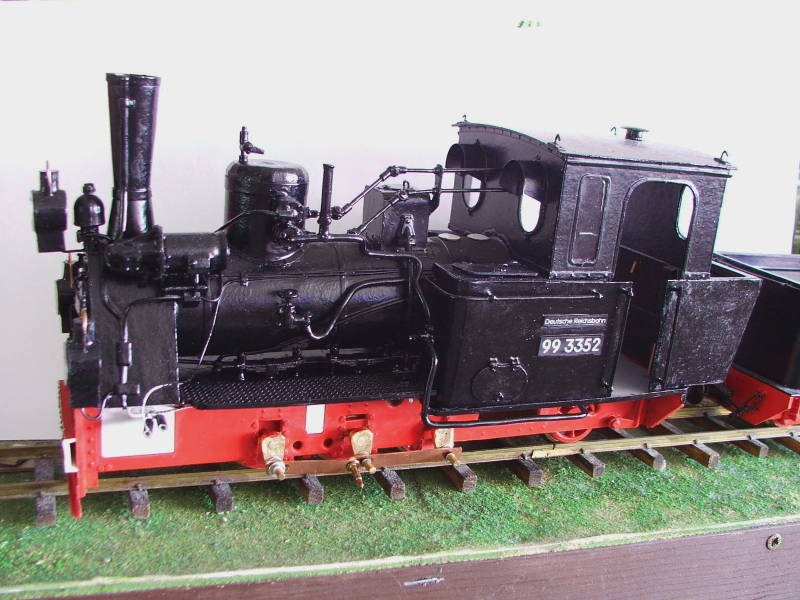

an dieser Baustelle ist zwar in dieser Woche nichts passiert,
wenn man mal davon absieht, dass ich ein par Steuerungsteile,
die ich nicht aus dem Ganzen feilen will für den Laser gezeichnet habe.
Dafür sind mir aber heute im Morgenlicht zwei Aufnahmen "geglückt"
wo man mal ein par Einzelheiten sehen kann :wink:
99_3352_29_klein (Regalbahner)
99_3352_30_klein (Regalbahner)
Die einzigen fertigen Teile auf dem letzten Bild sind die Glocke und das Handrad
beide aus Stainzresten aus der Bastelkiste :D
Wenn nur die andere Seite auch schon so weit wäre :?

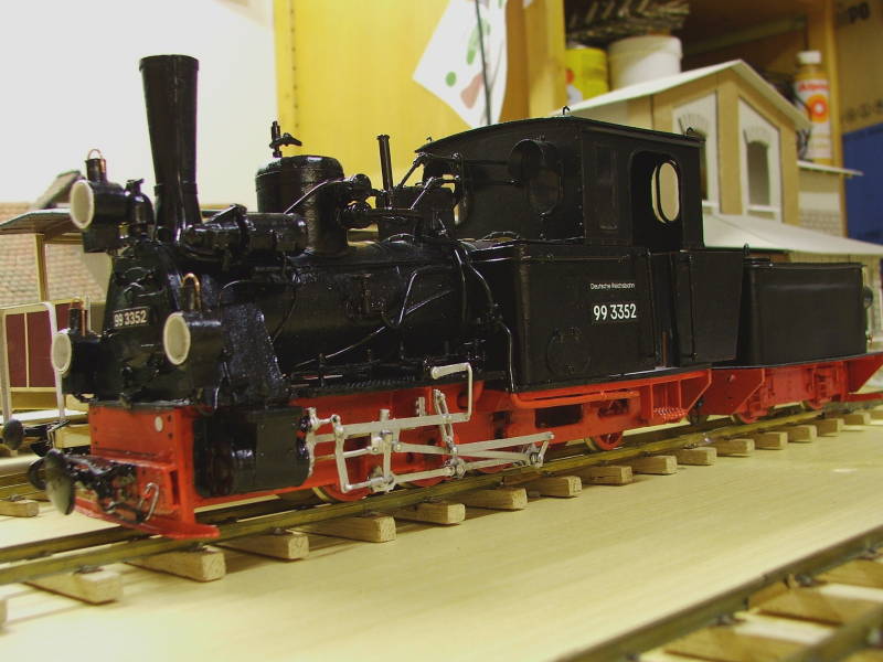

mal schnell ein kleiner Zwischenstand.
99_3352_32_klein (Regalbahner)
Die linke Seite ist nun so gut wie fertig
und rechts sind die wichtigsten Teile der Steuerung und der Zylinder dran.
Erfreulicherweise fährt sie nach einigen Korrekturen immer noch durch
die 800 mm Radien, sogar Gegenbögen :D
Ach ja, die Infrarotsteuerung ist auch inzwischen drin.
An dieser Stelle noch einen besonderen Dank an Harald Brosch,
der mir die schwierigsten Teile der Steuerung gelasert hat.
Die sind übrigens aus mehreren Schichten Karton,
die mit Sekundenkleber verbunden und gehärtet wurden.
Der Rest ist aus Kupferblech.
Bei einigen einstellungsbedingten Klemmern haben sich
übrigens die Kupferstreifen verbogen, die Kartonteile sind elastisch
und megstabil :D
