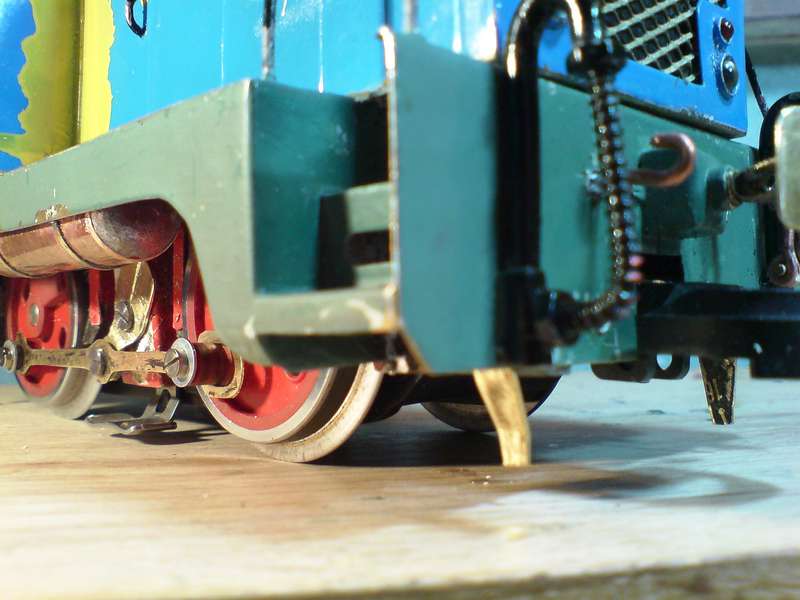

wärend ich Photos von Spreewaldbahnwagen gemacht habe, bastelte mein Vater weiter an der Lok.

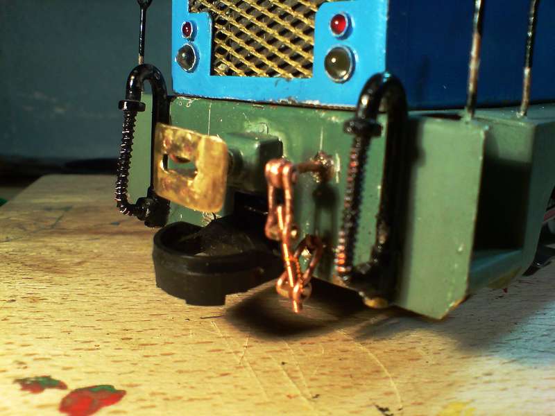

Die Kupplungen sind jetzt fertig:
fertige Kupplung (timme)

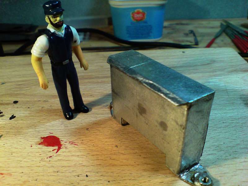

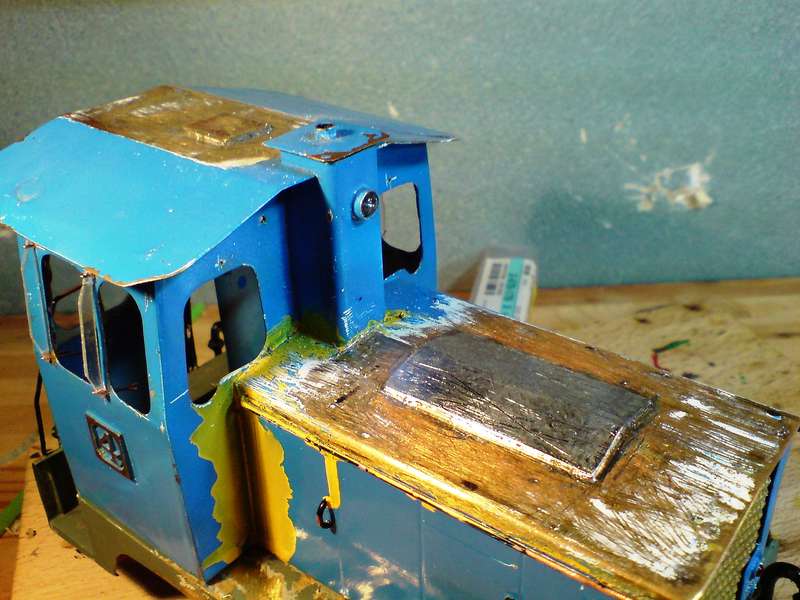

Der Führerstand wurde begonnen:
Führerstand (timme)
Der Führerstand wurde mit einem 300g Zinn-/Bleigemisch ausgegossen.

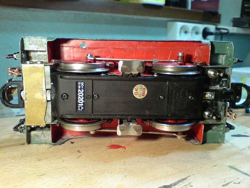

Die Elektrik und Unterseite sind ebenfalls fertig:
Elektrik und Bleigewicht (timme)
Die Elektrik der analogen Lok beschränkt sich auf eine 6-V Spannungsbegrenzung mit Fahrtrichtungsdifferenzierung und einen 22000µF bibolaren Kondensator.
Das Blei vorn in der Lok bringt in etwa 300g auf die Waage.
Unterseite der Lok (timme)
Vorn sind zwei Schalter für den Motor und die Beleuchtung. Hinten fanden etwa 100g Blei Platz.
Insgesammt hat die Lok jetzt eine Masse von 2Kg, durch die Luftbehälter, die auch mit Blei aufgefüllt werden, wird sich noch ein wenig schwerer.

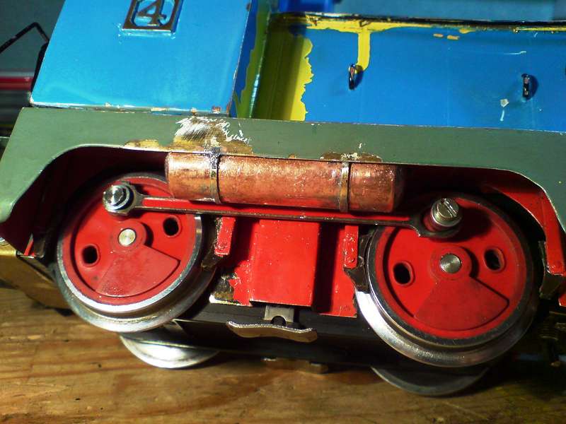

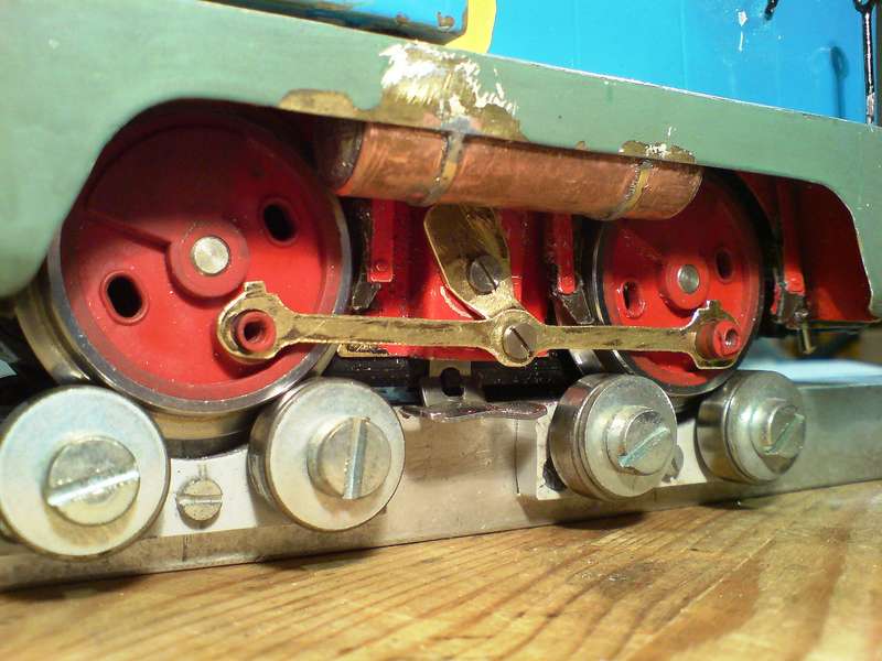

Nabend,
es geht vorran, der Prototyp der Blindwelle mit neuer Kuppelstange ist fertig und funktionsbereit.
Prototyp Blindwelle (timme)
Nacht, Tim

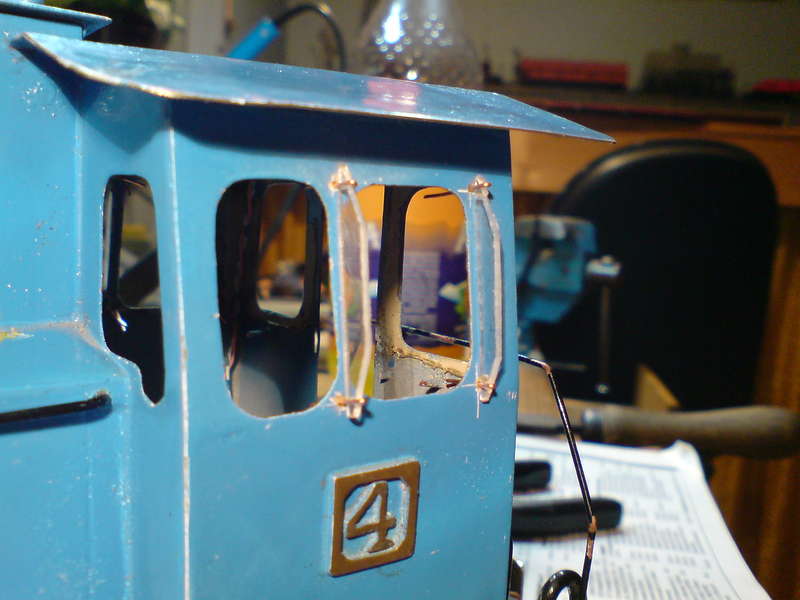

die Lok bekam heute Ausstellfenster und die Kuppelstangen wurden fertig gemacht.
Ausstellfenster (timme)
Gruß, Tim

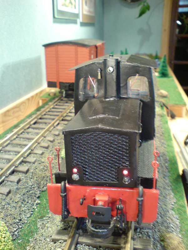

nun hat die Lok auch Bahnräumer.
Bahnräumer (timme)
Auch bekam sie ein Teil der Aufbauten.
Aufbauten (timme)

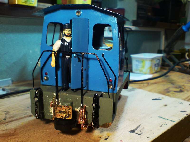

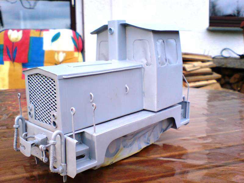

nicht das Jemand denkt, daß an der Lok nichts gemacht wurde, es lohnte nur kein Bericht darüber, da sich die Arbeiten auf das Entfernen der alten Lakierung beschränkten.
Die Lok war danach auch schon mal orange/gelb, was aber furchtbar aussah, da die Grundierung zu dick aufgetragen wurde (mit Pinsel) und zudem die orange Farbe partu nicht decken wollte.
Da wir ja nun schon einige Erfahrung im Farbe Entfernen gesammelt hatten und uns das ungeheuer viel Spaß bereitete, haben wir die Lok erneut blank gemacht. Diesmal sah sie sogar wieder richtig goldig aus (leider vergessen ein Bild davon zu machen).
Naja, nun ist die Drecksarbeit erledigt und die Lok erneut grundiert (mit Spraydose).
grundierte Lok (timme)
Das neue Farbschema sieht nun auch vor, den Lokkasten, die Tritte und das Fahrgestell schwarz zu machen. Der Rahmen, die Pufferbohlen, die Räder, die Griffe und das Geländer sowie die Stangen werden rot (alles gespritzt).
Grüße, Tim
PS: Die Schilder wurde übrigens auch schon gefertigt. Dazu aber später mehr.

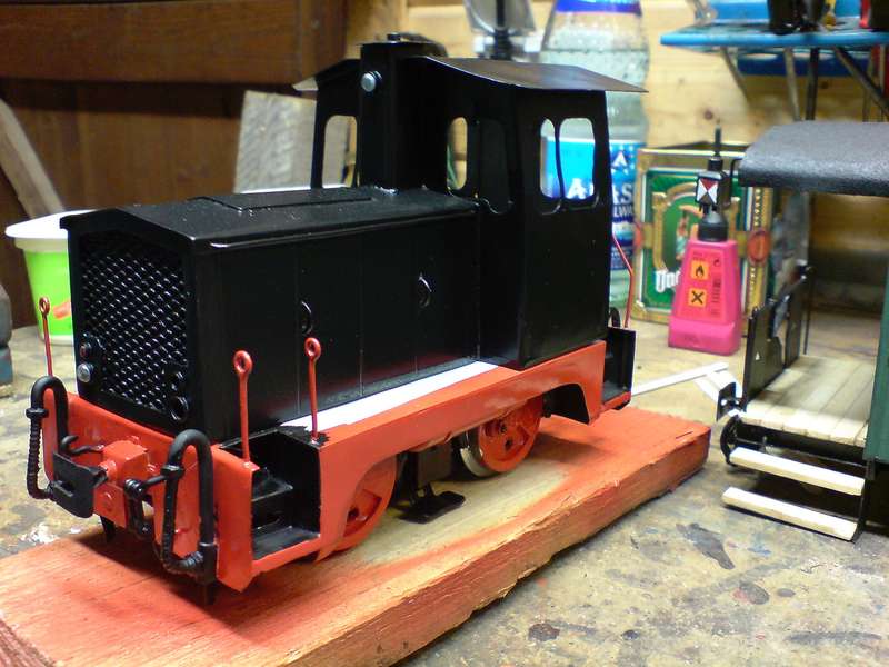

Beiträge: 407
Re: Kleinbahndiesellok in Anlehnung Regelspurlok DR BR 102.1
Beitrag von timme »
die Lok ist fast fertig lakiert, es fehlt nur noch das Riffelblech (Spannband) auf dem Umlauf und die Stangen (werden vermutlich schwarz, das Gegengewicht der Blindwelle rot).
Lakierung Teil 1 (timme)
Jetzt muß die Lok ersteinmal einge Tage trocknen, dann kammen die Anbauteile und neue Bilder.
Bis dann,
Tim

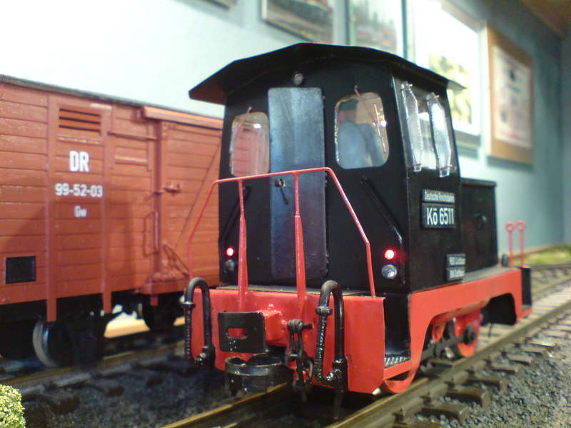

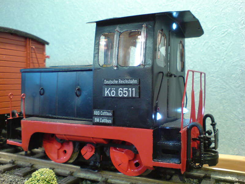

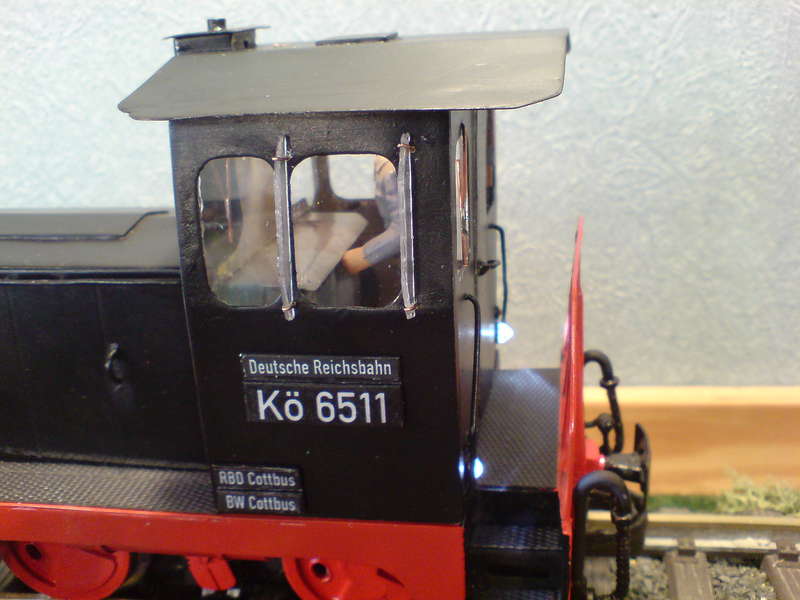

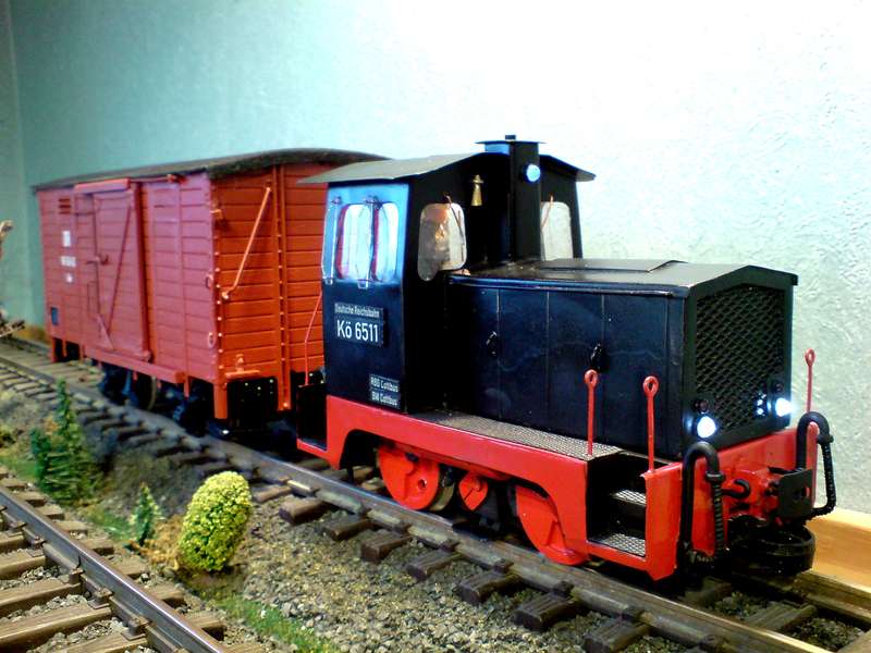

die Lok ist endlich fertig (wenn es soetwas wie fertig im Modellbau überhaupt gibt :roll: ).
Hier ersteinmal die Beschrfitung. Sie ist auf einfaches Papier gedruckt, auf Bleche geklebt und mit Klarlack versiegelt. An den Schildern sind vier dünne Kupferstifte angebracht, wenn die Beschriftung erneuert werden muß, können die Schilder so leicht entfernt werden, ohne etwas zu beschädigen.
Vielleicht bringt uns der Weihnachtsmann ja auch mal schöne Ätzschider, aber bis dahin, geht es auch so.

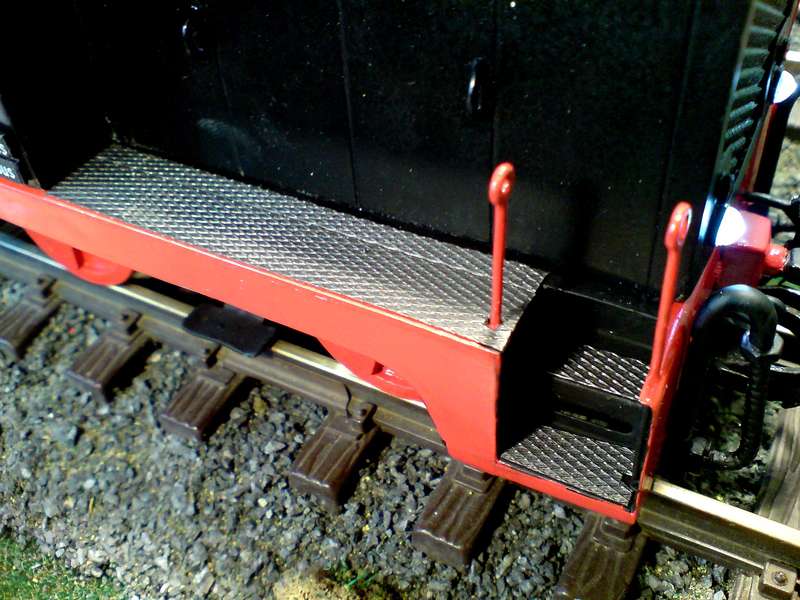

Der Umlauf und die Tritte bekamen Riffelblech aus Spannband.
Die fertige Lok sieht dann so aus:
Die Scheibenwischer und die Tröte wurden absichtlich nicht eingefärbt. Auf ihnen soll sich eine Patina bilden.
Grüße, Tim
