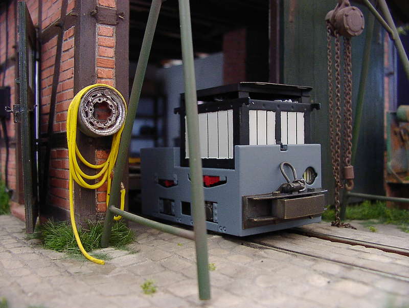

Zu Gast: die aus dem Klosterstollen bekannte Schalker Akkulok
Ja, sie machte auf der Torfbahn die ersten Fahrversuche: Helmuts mittlerweile
weit gereiste Akkulok.

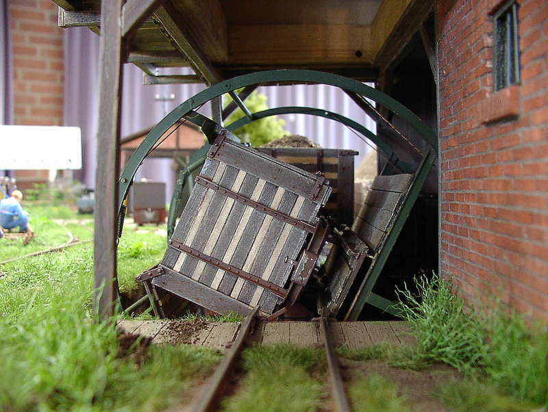

Doch nun zurück zu den Torfloren. Hier nochmal ein weiteres Bild des Kippers,
auf dem man den oberen Winkel erkennen kann, der den Wagen im gekippten
Zustand sicher hält:
Kreiselkipper, gekippt

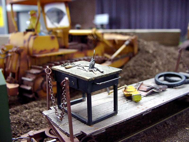

Falls mal was kleines zu reparieren ist, kommt der Werkstattzug zum Einsatz
und wird zur Schadstelle gefahren:
Die fahrende Werkstatt im Einsatz

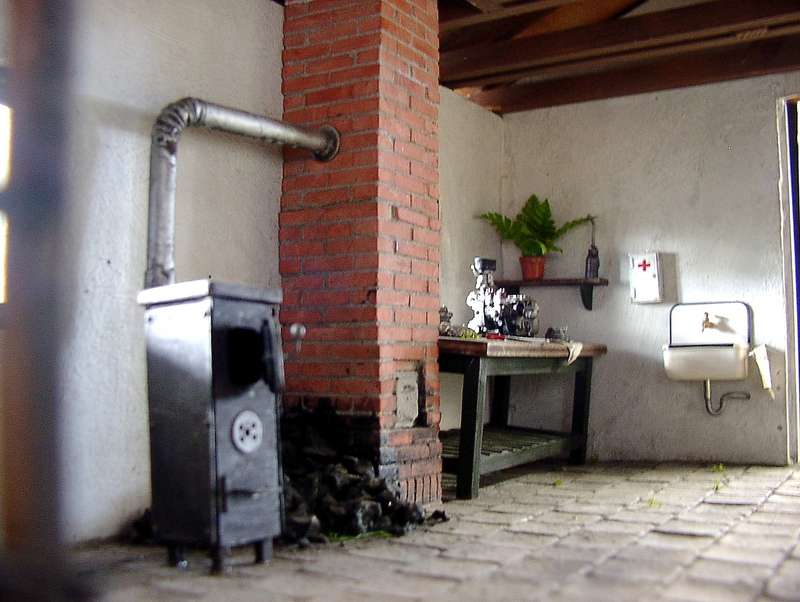

Für größere Arbeiten steht auch ein Werkstattgebäude zur Verfügung, in dem
es wie folgt aussieht:
Blick in der Werkstatt

Im Kreiselkipper könnte ein Haken sein der beim Drehen dann den Hebel zur Fahrzeugmitte drückt und somit die Seitenklappe freigibt die dann von selbst öffnet.
Wenn der Wagen nach dem Entleeren dann wieder in Normallage steht braucht man die Klappe nur gegen die Verriegelung drücken. dadurch das die Verriegelung eine Schräge hat rastet das auch von selbst ein.
Vielleicht kann Thomas dazu noch eine Fotostory machen.
Ansonsten eine sehr schön gestaltete Anlage mit ebenso authentischen Fahrzeugen, ganz nach meinem Geschmack.
Wolle mehr sehen!!.
Die Funktionsweise der Baggerschaufel hat Thomas mir schon mal versucht zu erklären aber irgendwie hats mein Hirn noch nicht gerafft.
Servus
Gruß Michl
Ich könnte mir vorstellen das es wie ein Kipploren-Schlemper funktioniert. Durch das Eigengewicht des langen Hebels befindet der sich immer unten.derlux hat geschrieben:Hallo Thomas
Über den Verschluss bin ich auch noch am Grübeln, halten deine Haken? Die sind doch "von unten" eingehakt oder? Rütteln die sich nicht bei längerer fahrt los?

vielleicht hast Du es übersehen, Thomas schrieb in seinem Beitrag auf Seite eins unter dem 7. Bild: fotos/data/7648/189PA090117.JPG
Wenn die erste Lore richtig im Kipper steht, entriegelt ein servobetätigter, langer Bügel unterhalb des Aufbaus die Seitenklappe.
