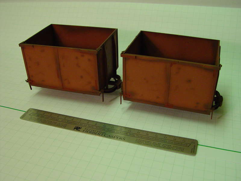

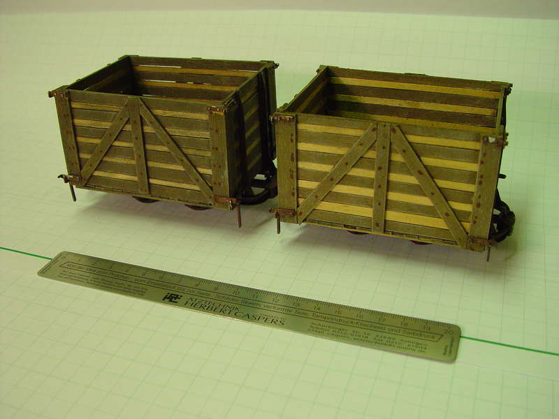

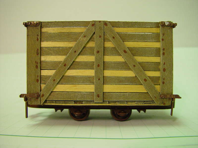

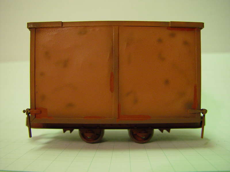

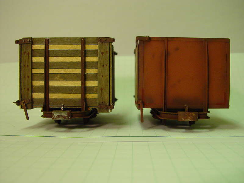

hier das Ergebnis der Vermessung und ein paar Bilder:
DSC00865 (Thomas Engel)
DSC00864 (Thomas Engel)
DSC00867 (Thomas Engel)
Die Bahn hat im Modell in den ersten Versuchen Sodentorf transportiert, dafür
wurden die Holzwagen mit Abstand zwischen den Brettern gebaut. Die Soden
ließen sich nicht so gut be- und entladen, daher stellte man auf Frästorf um.
Dafür mußten die Holzwagen mit Zusatzbrettern versehen werden. Die Metall-
wagen sind daher auch nicht mit Gittern gebaut, wie es sie im Vorbild auch
oft gab.

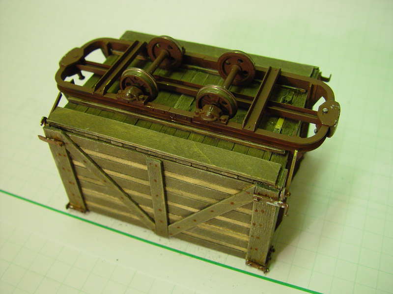

DSC00866 (Thomas Engel)
DSC00868 (Thomas Engel)
DSC00869 (Thomas Engel)
DSC00870 (Thomas Engel)
Verwendete Materialien: Rahmen: Messingprofil; Aufbau: Holz
bzw. MS-Blech; Puffer, Achslager: Weißmetall; Räder: Drobeck
DSC00871 (Thomas Engel)
DSC00872 (Thomas Engel)
Die Metall- und die Holzwagen müssen gleiche Maße haben, damit sie in den
Kreiselkipper zur Entladung passen. In der Länge ist man etwas variabel, in der
Höhe und Breite wegen der Führung im Kipper nicht. Die Entriegelung ist recht
einfach und funktioniert gut.
Breite: 80mm, Höhe über SOK: 76mm, Länge über Puffer: ca. 130mm
Kasten: 60mm hoch, ca. 104mm lang; Achsstand: 34mm
:!: Hier muß ich unbedingt noch den Kreiselkipper vermessen, wie hoch
die Wagen sein dürfen. Dann stelle ich auch noch Details zur Entriegelung
ein, diese kann man dann auch für andere Kipper-Konstruktionen verwenden.
So bleiben die Wagen kompatibel und man kann mal miteinander Torf
transportieren, ich freue mich schon darauf !

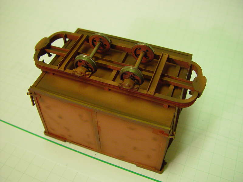

derlux
Beiträge: 53
Registriert: Di 17. Apr 2007, 17:00
Wohnort: Bayern
Re: Torflore
Beitrag von derlux »
Hallo Thomas
Das sind ja super Bilder von deinen Loren!
Ich konnte am Wochenende nicht abwerten und hab, danke der Maße eines freundlichen Buntbahners, schon mal angefangen mir 2 Kästen zu bauen. Haute hab ich dann die Breite korrigiert. Meine Loren waren 8mm zu breit.
Über den Verschluss bin ich auch noch am Grübeln, halten deine Haken? Die sind doch "von unten" eingehakt oder? Rütteln die sich nicht bei längerer fahrt los?

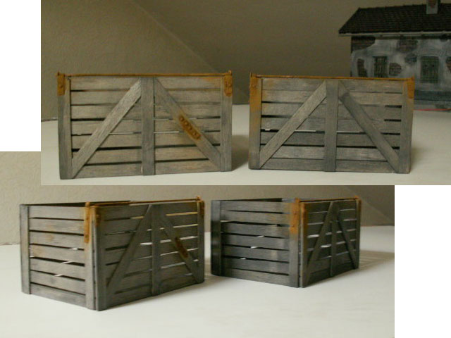

Hier mal mein aktueller Stand.
Die Kästen für den Torf sind so weit fertig. Im moment warte ich auf Messingprofile für den Rahmen.
torflore1 (derlux)

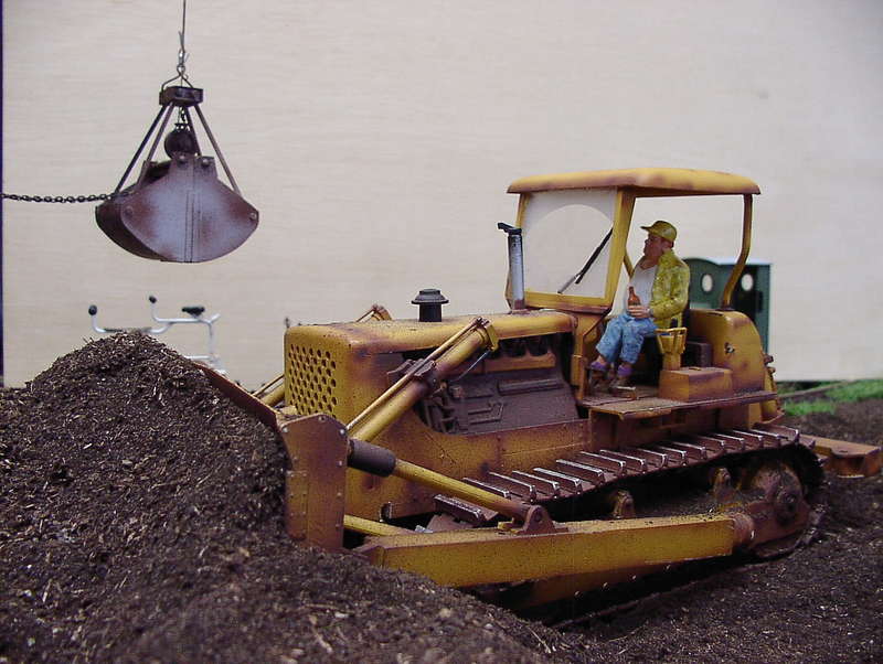

Die Raupe ist funkferngesteuert, der Bagger Infrarot ferngesteuert. Beide
arbeiten an der Beladung des Zuges auf der alten Miete. (Dieser schmale
Anlagenteil und die anschließende Strecke werden zur Zeit erweitert.)

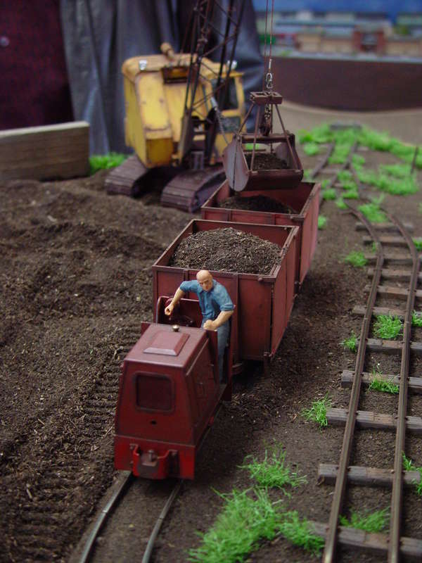

Beladung des Zuges von oben
Die Beladung eines Dreiwagen-Zuges und die Hin- und Rückfahrt inkl. Entladung
bieten ca. 45 Minuten Spielspaß.

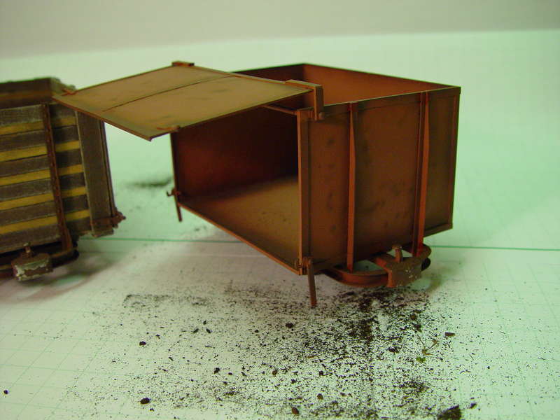

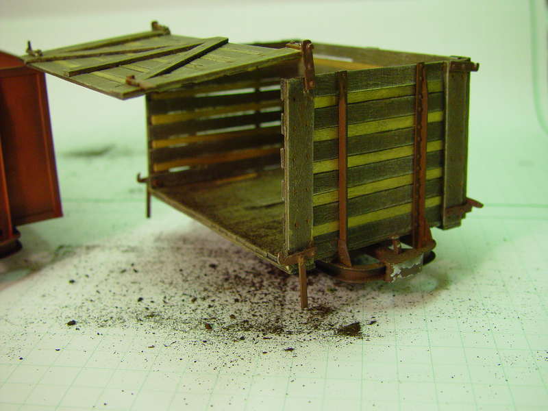

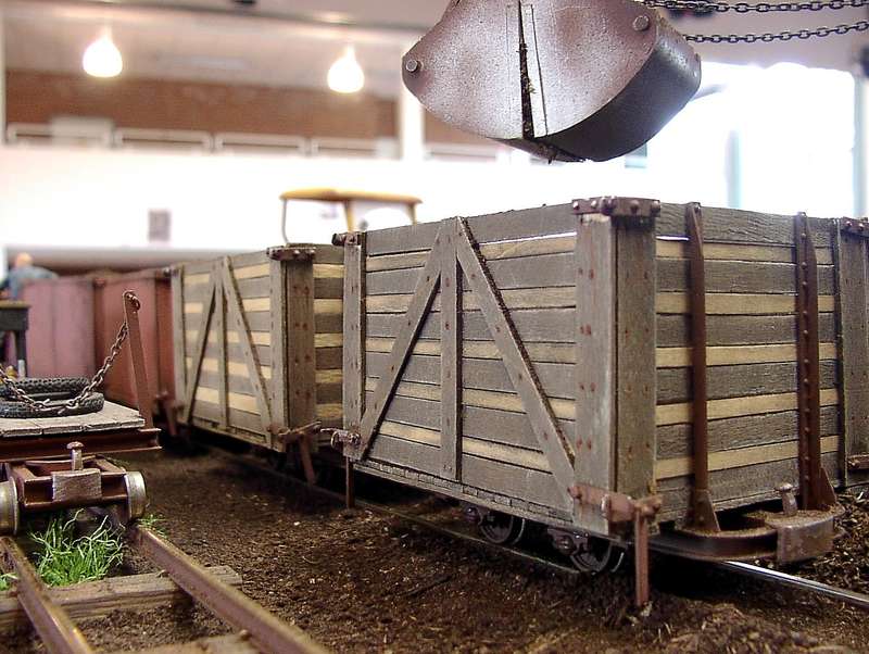

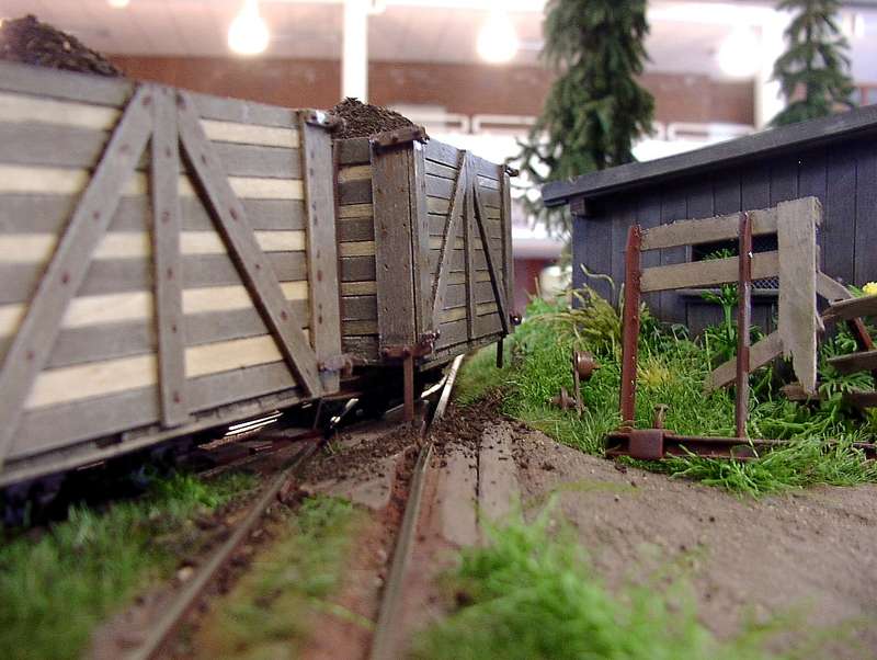

Torflore unter der Baggerschaufel (Thomas Engel)
Raupe schiebt den Torf zum Bagger
Die Verriegelung ist hier gut zu erkennen - sie hält. Durch die Ritzen rieselt wie
im Vorbild etwas Torf auf die Strecke.

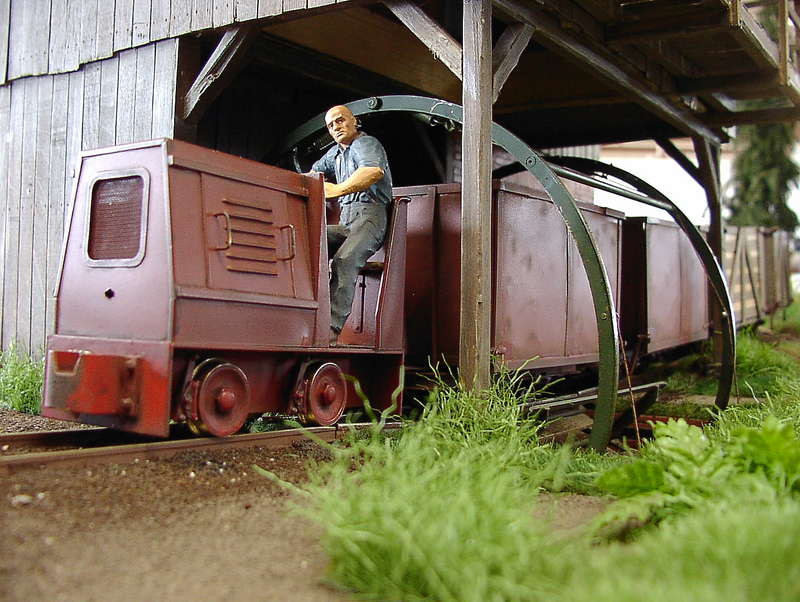

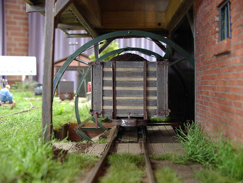

Abzweig zum Kreiselkipper
Zug fährt durch den Kreiselkipper
Der Kipper ist so groß, das der Lokführer durchfahren kann. Wenn die erste
Lore richtig im Kipper steht, entriegelt ein servobetätigter, langer Bügel unter-
halb des Aufbaus die Seitenklappe.

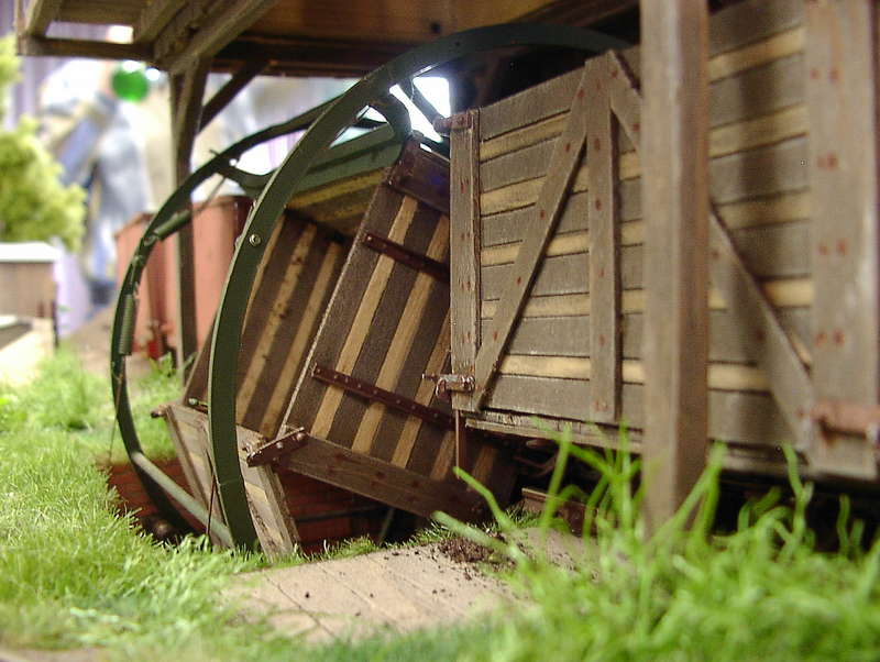

Kreiselkipper von der Gleisseite
Die Riegel halten durch das Gewicht der nach unten hängenden Verlängerung
sicher.
Kreiselkipper, Entladestellung
Hier sieht man die zweite, wichtige Eigenschaft der Kipper-Geometrie: Die
Drehachse befindet sich auf der Ebene der Kuppelkette - man braucht nicht
abzukuppeln!
