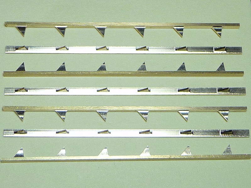

So es geht weiter mit dem 4yg ich habe begonnen weitere Teile zu fertigen und möchte mal ein Zwischenergebnis zeigen.
4ygBauteile in Bearbeitung (Helmut Schmidt)
Von 2 Seiten bereits bearbeitet.
Um die Bauteile fertig zu stellen, müssen noch 2 Stück 0,6 mm hindurch gebohrt werden und ein 1 x 2 mm Loch durch gefräst werden.
Dann noch abtrennen und die Enden abrunden, ergibt erst einmal 42 Stück, was gut für den ersten Wagen reicht.
Nun dürft ihr mal Raten wozu die genau sind.

gibt das zersägt vielleicht die Halter der Ablagen über den Sitzen?

nicht schlecht geraten, ja das sollen die Halter der Gepäckgitter werden.
Jetzt muss ich aber erst einmal ein Aufnahme für die Teile herstellen, damit ich sie von der dritten Seite bearbeiten kann.
Demnächst also mehr zu den Teilen.

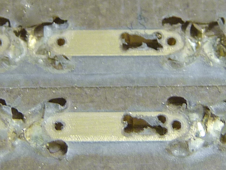

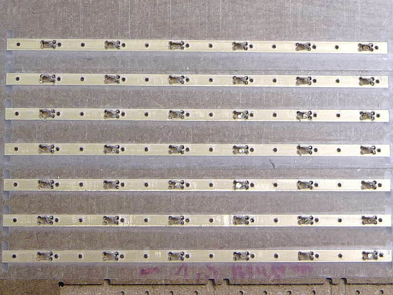

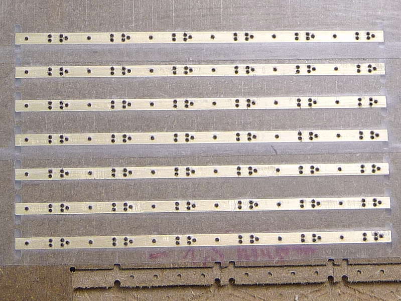

Die Streifen sind in einer negativen MDF Form gehalten.
Durch ein Tape gesichert und die 0,6 mm Löcher sind gebohrt.
Gepäckgitter 06 (Helmut Schmidt)
Der Durchgang für den Gitterhalter wurde vorgefräst.

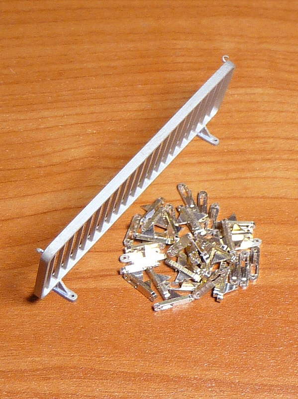

Leider nicht so scharf, aber trotzdem sind hier 2 der zukünftigen Halter von hinten zu erkennen.
Gepäckgitter 08 (Helmut Schmidt)
So ein das erste Gitter ist montiert und selbstverständlich sind die Kleiderhaken auch nicht vergessen.
Gepäckgitter 09 (Helmut Schmidt)
Hier ist das Gitter noch einmal von oben mit den weiteren Haltern zu erkennen.

die richtige Größe der kleinen Teil wird erst im Zusammenhang mit dem Gitter deutlich. Bei den ersten beiden Bildern hätte ich einen Stab von ca. 6mm Breite mit 2mm Löchern vermutet - alles ist eben relativ!

was nimmst Du denn für ein Klebeband zum fixieren der Teile

@ Alfred, als Klebeband verwende das beschreibbare matte Band da ist auch weniger Kleber drunter und das schmiert nicht so.

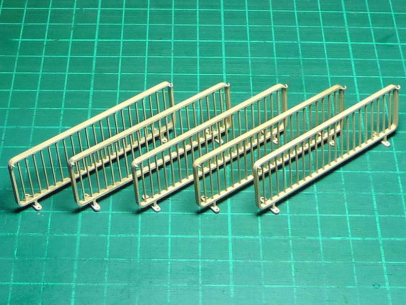

So damit sind die ersten 5 Gitter der 2 Klasse Inneneinrichtung fertig gestellt.
Gepäckgitter 10 (Helmut Schmidt)
5 x Gepäckgitter der 2 Klasse.
