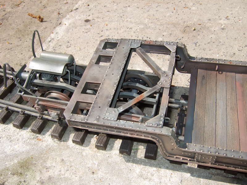

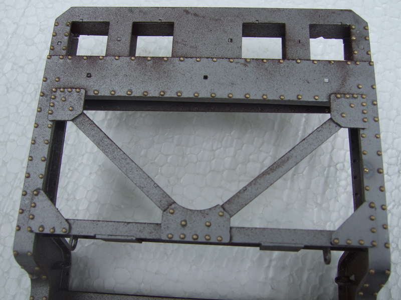

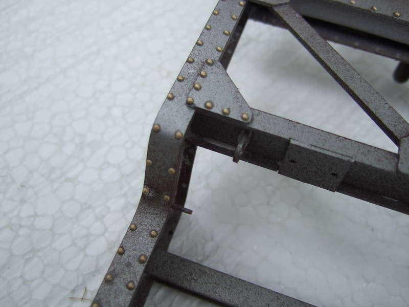

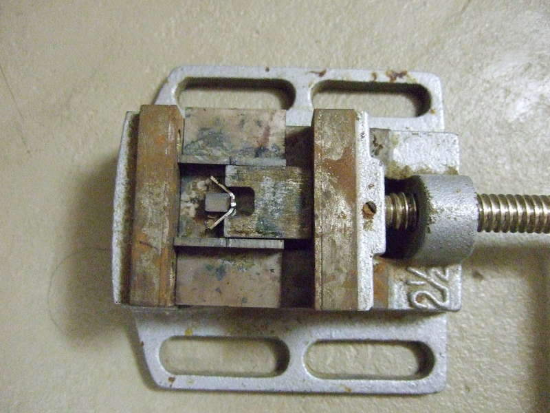

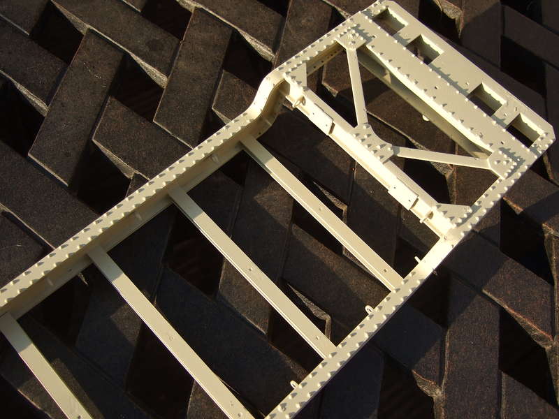

Hallo allemaal,
Anbei einig Bilder von die Niete.
@ Corny, ich habe die Rundungen im Rahmen hergestellt mit ein Biegeapparat.
Ua20 (Hans_RhB)
Ua21 (Hans_RhB)
Ua22 (Hans_RhB)
Ua3 (Hans_RhB)
met vriendelijke groeten,
Hans

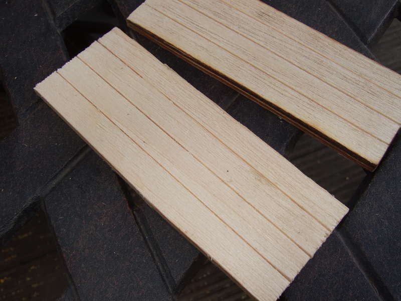

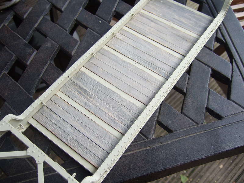

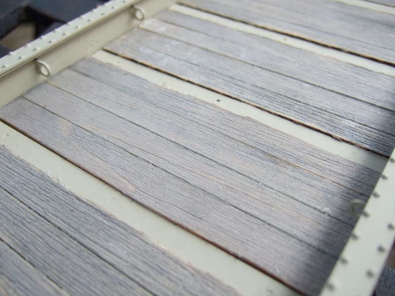

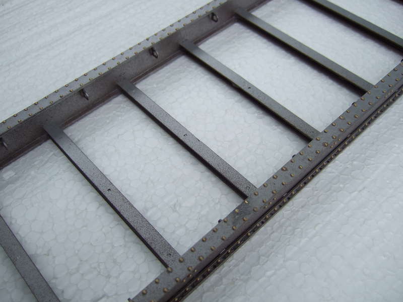

Hallo allemaal,
Anbei einge Bilder von der Fortschritt vom Bau. Die Bretter sind gefräst aus 5 mm Multiplex. Danach sind die Bretter mit eine Stahldrahtbürste verarbeitet und mit Asoa Beize ( Verwittertes Holz ) behandelt.
UA4 (Hans_RhB)
UA5 (Hans_RhB)
UA6 (Hans_RhB)
Hans

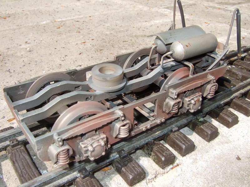

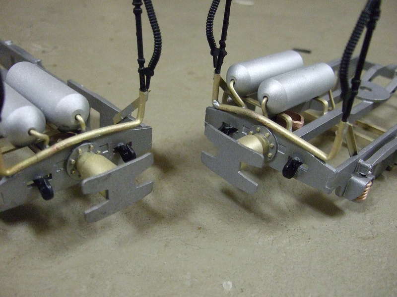

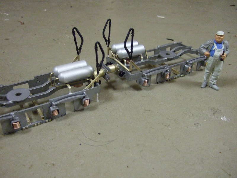

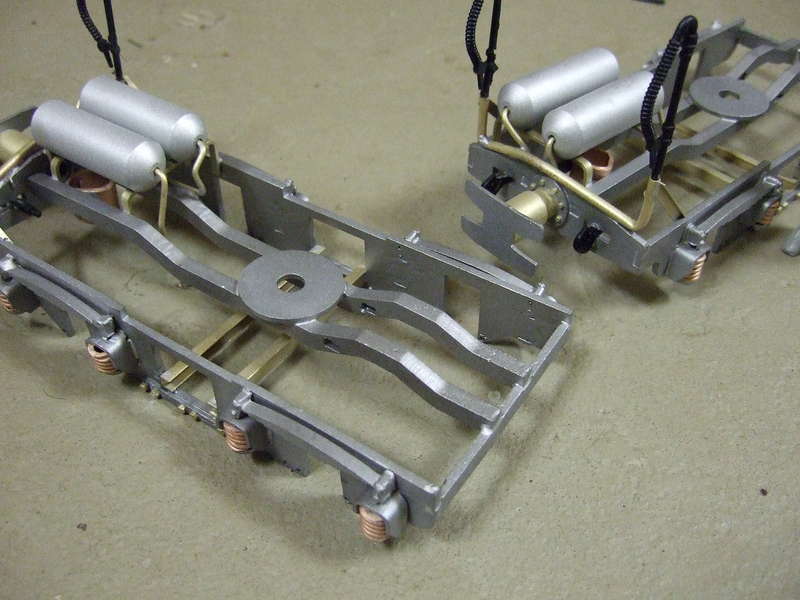

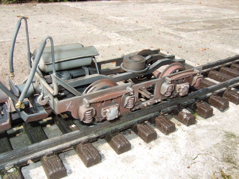

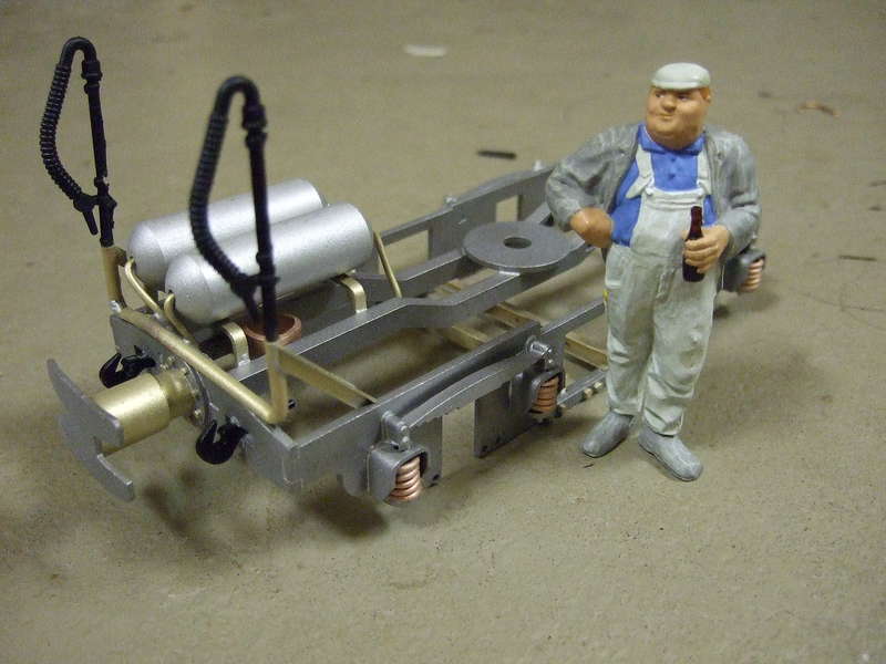

Hallo allemaal,

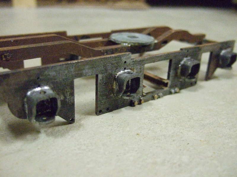

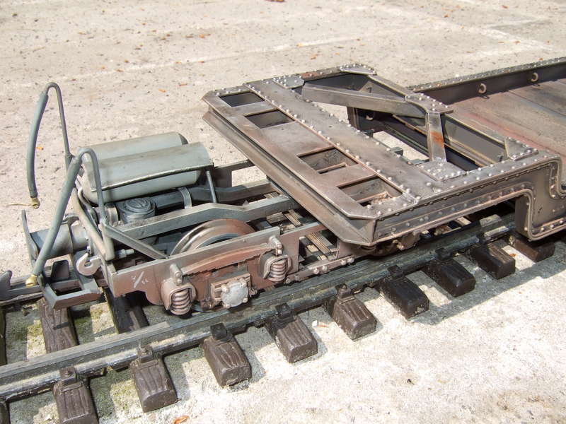

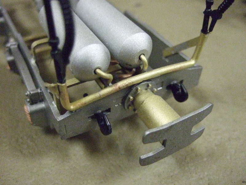

Anbei einige Bilder von die Drehgestelle. Ich habe eine Presse gemacht womit ich die Teile fur die Federung machen kann.
UA50 (Hans_RhB)
UA51 (Hans_RhB)
UA52 (Hans_RhB)
UA53 (Hans_RhB)
UA54 (Hans_RhB)
UA55 (Hans_RhB)
UA56 (Hans_RhB)
Demnächst werde ich die Achslager machen.
Hans

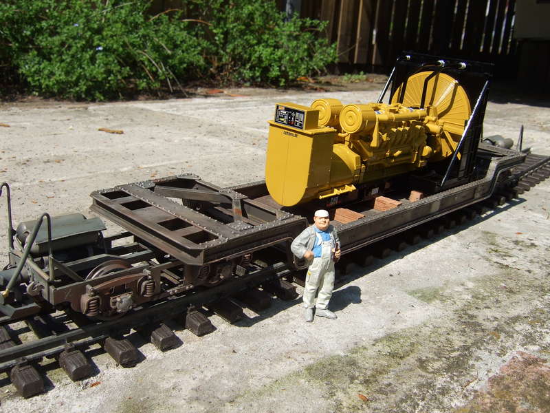

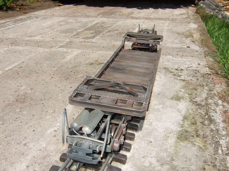

Hallo allemaal,

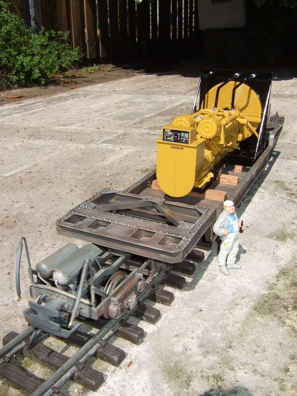

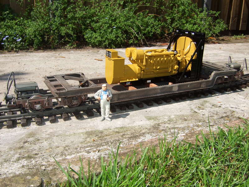

Meine Uaik ist fertig.
uaik_80 (Hans_RhB)
uaik_81 (Hans_RhB)
uaik_82 (Hans_RhB)
uaik_83 (Hans_RhB)
uaik_84 (Hans_RhB)
uaik_85 (Hans_RhB)
uaik_86 (Hans_RhB)
uaik_87 (Hans_RhB)
Hans

Hallo Hans,
ein absolut starker Wagen! Ich musste bei den ersten Bildern von den bemalten Drehgestellen zweimal hinschauen. Ich dachte, das sei das Original.

Hans_RhB
Beiträge: 339
Re: Schwertransportwagen RhB Uaik 8252
Beitrag von Hans_RhB »
Hallo rau.mi
Die Beladung habe ich nicht selbst gemacht, es ist ein Model von Norscot. ( Cat 3516B package generator set oder Zeppelin-Stromaggregat mit Caterpillar-Motor )
Hans
