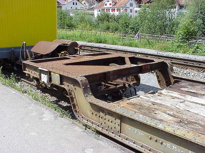

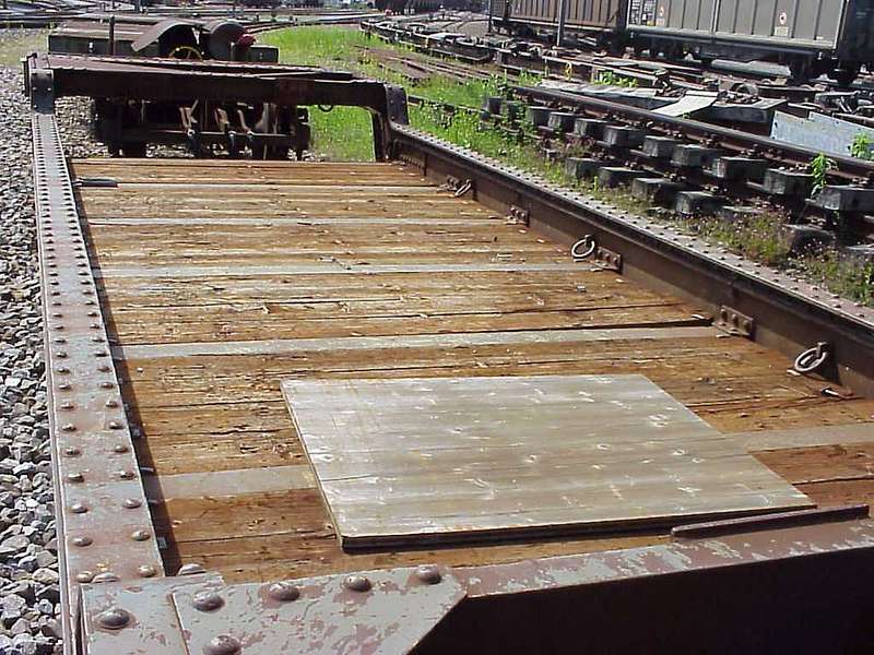

Hallo allemaal,

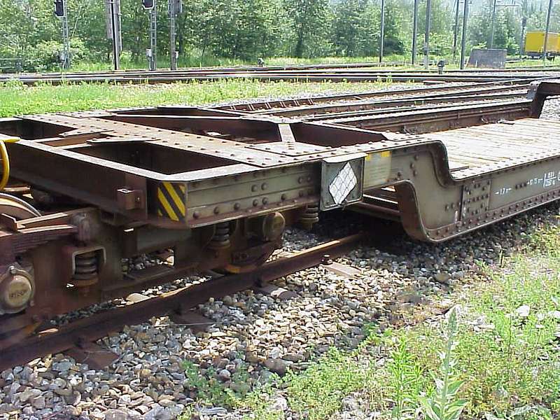

Ich wolle mit ein neues Project anfangen. Es soll ein Model werden von die Uaik 8252. Ich habe davon eine Zeichnung bekommen von die RhB und die Bilder hat Maurizio Polier mir gegeben. Vielen Dank dafur.

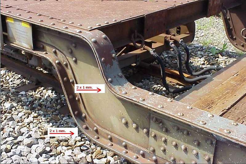

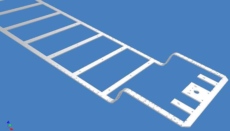

Wie bei das Original mache ich diese Teile aus 2 x 1 mm.
Uaik_05 (Hans_RhB)

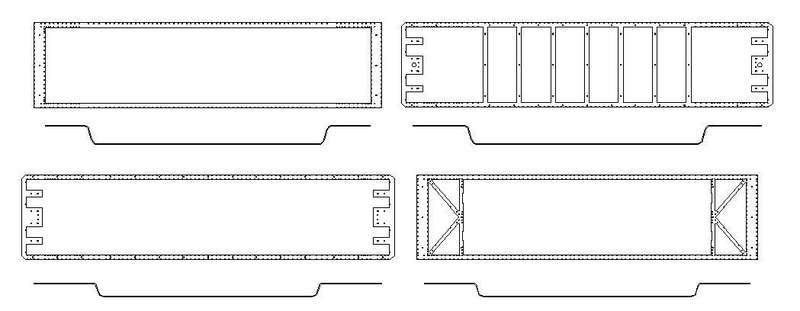

In gesamt sind das 4 verschiedene Teile ( 2 x Oben und 2 x Unter )
Uaik_06 (Hans_RhB)
Nachdem die Teile gelasert sind werden sie gebogen. In 3D habe ich die Teile umgesetzt.
Uaik_07 (Hans_RhB)

Hallo Hans,
interessantes Projekt, das wird wohl eine Fliessarbeit, die 2600 Niete einzubringen. Denke daran, das sich in den gebogenen Bereichen aufgrund der unterschiedlichen Radien die gelaserten Löcher verschieben und nicht mehr fluchten. Am besten, in diesen Bereichen nur eine Lage lasern und dann durchbohren.

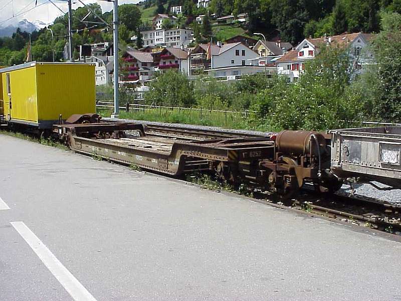

Hallo Hans
Wiedereinmal ein tolles Projekt, dass du da begonnen hast. Ich freue mich schon auf weitere Bilder. Existiert der Wagen so noch, oder wurde der bereits ausrangiert? Wo wurden denn die Bilder aufgenommen, gehe ich in der Anahme richtig, dass der Wagen auf der Strecke Bellinzona Mesocco in Betrieb war?
Mit fründliche Grüess
Stefan

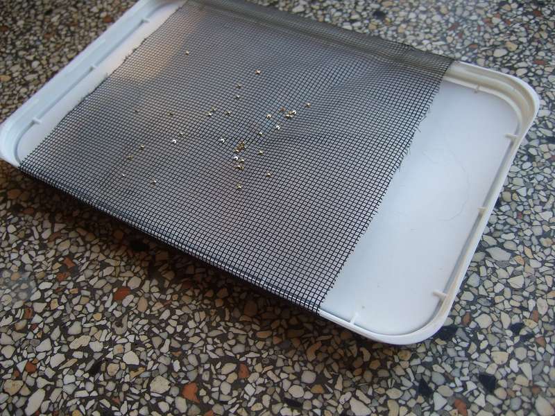

Heute habe ich von Manfred ( Glacier Express ) die Niete empfangen. Die Niete sind super. Ich habe gleich versucht um die Niete zu verarbeiten. Auf die Rückseite von einer Deckel habe ich Gaze von eine Fliegentür geklebt.
N_01 (Hans_RhB)
Wenn mann darauf einige Niete stroht kann mann mit eine Pinzette eine Niete greifen.
N_02 (Hans_RhB)
Jede Niete ist mit Secundenkleber in eine Loch von R = 0,5 mm geklebt.
N_03 (Hans_RhB)

das Ganze sieht recht gut aus, was mir nicht so Gut gefällt sind die Niete, meines errachtens sollten die Nietköpfe in der Höhe etwas flacher ausfallen. Wenn ich eine Niet genauer unter die Lupe nehme, stelle ich fest, dass die Kopfhöhe nicht indentisch mit dem Kopfhalbmesser ist, sondern eher etwas kleiner. Für das nächste mal, wenn ich wieder Niete herstelle will ich das Ganze überprüfen und eventuell die Niet neu gestalten. Die Abmessung wird dann ungefähr so aussehen: Kopfhalbmesser 0.7mm, Kopfdurchmesser 1.383, Kopfhöhe 0.59, das ist ca. 85% des Kopfhalbmesser, siehe Anhang. Da der Kopf mit einem Radiusstahl gedreht wird bleibt der Radius immer fest, also 0.5, 0.55, 0.6, 0.65, und 0.7. Ab 0.7 alle Zehntel bis 1.5. Durch ein solches Angebot ist es mir dann möglich, den Preis eventuell noch etwas zu senken. Alle, welche weiterhin an Niete interessiert sind bitte ich doch mir mitzuteilen, ob ich so auf dem richtigen Weg bin.
Gruss, Manfred

@RhBler Das ist ein Wagen vom Stammnetz. Ein Teil der Bilder dürfte in Landquart entstanden sein. Ob es diesen Wagen jedoch noch gibt, kan ich dir im Moment nicht sagen. In der Statistik von Haribu habe ich ihn bis anhin noch nicht gefunden.

RhBler hat geschrieben: Existiert der Wagen so noch, oder wurde der bereits ausrangiert?
Nein, der Wagen wurde am 22.1.03 in Untervaz abgebrochen.

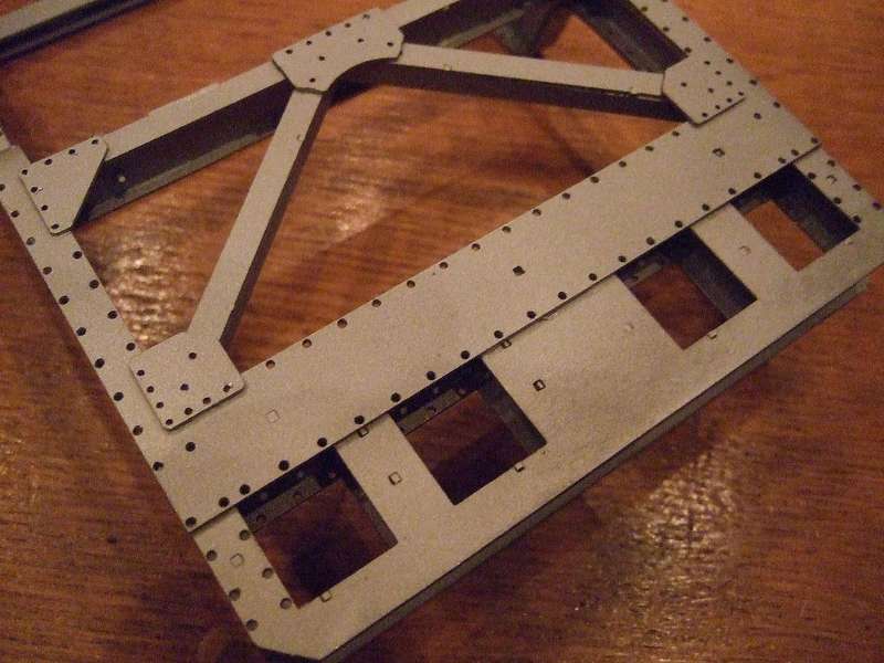

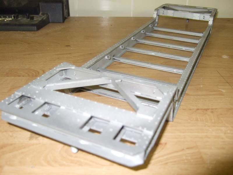

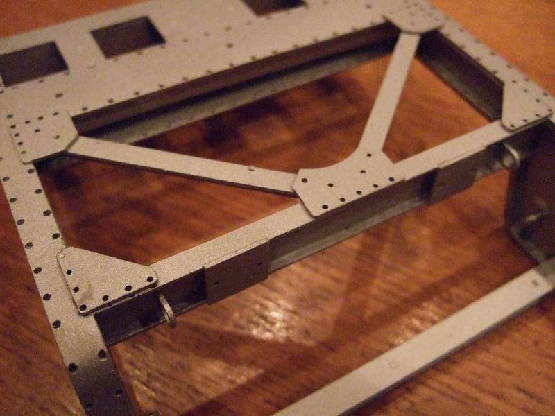

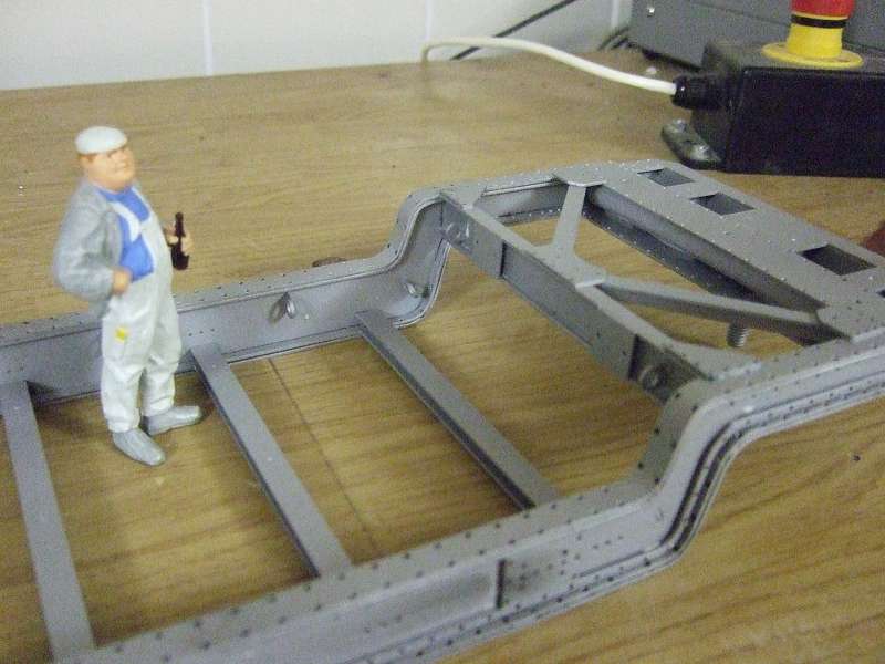

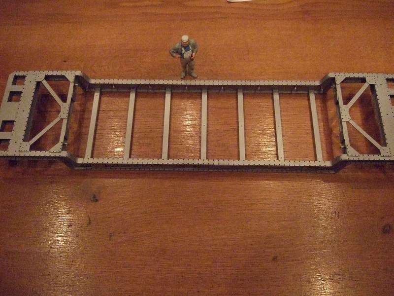

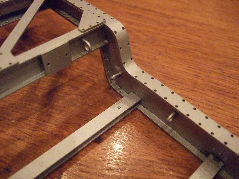

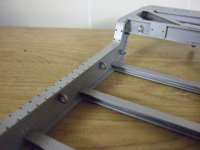

Die erste Teile sind fertig. Diesmal sind die Teile aus 1 mm Stahl gelasert und verlotet.
ua10 (Hans_RhB)
ua11 (Hans_RhB)
ua12 (Hans_RhB)
ua13 (Hans_RhB)
ua14 (Hans_RhB)
ua15 (Hans_RhB)
ua16 (Hans_RhB)

corny
Beiträge: 142
Re: Schwertransportwagen RhB Uaik 8252
Beitrag von corny »
Hallo Hans
Dein Schwerlastwagen sieht super aus. Kannst Du uns verraten wie die sauberen Rundungen im Rahmen hergestellt hast :?:
