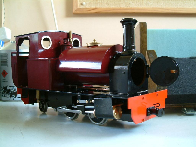

Kerr Stuart model Excelsior von Accucraft UK

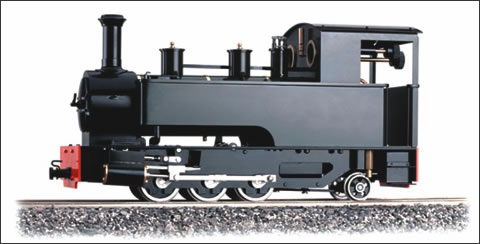

Diese ist noch mehr anlich:
Kerr Stuart model Superior by Accucraft UK

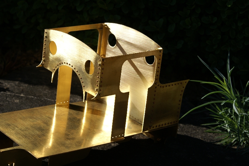

Allen alles Gute zum neuen Jahr,
die Feiertage habe ich mit Nieten verbracht,
wo die ersten 1.000 Nieten geblieben sind, seht ihr hier
K_halb_vernietet (Heinz)
ein paar fehlen noch, aber die schaff ich auch noch
viele Grüße
Heinz

Hallo Heinz,
Hall Christoph,
ich kann nur sagen :arrow: goil :!: :D
Das macht was her :!:
Wer hat denn die Bleche gestrahlt :?:
Ralf
Kolbenfresser
Beiträge: 1736
Wohnort: Ba-Wü
Re: Class K
Beitrag von Kolbenfresser »
Hallo Heinz
Nieten sehen einfach nur schön aus!! Hast du diese mit Lotpaste gelötet?
Bei der Kesselwahl stellt sich auch noch die Frage wohin mit der Pumpe, hast du schon Ideen?? Das bunkern von Wasser wird bei diesen WK wohl kein Problem werden.
Denk daran einen Kessel zu bauen der gut Dampf kocht.
Hast du keine Rauchkammertüre vorgesehen, oder baust du eine nasse Rauchkammer ??
Weiterhin viel Erfolg!!
