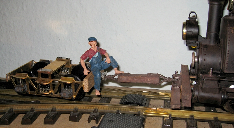

Hallo Kellerbahner, Hallo Buntbahner,
hier ein kurzer Zwischenstand:
Fortschritt2 (H0aufgeber)
Die kleineren Ozark-Kupplungen verfehlen ihre Wirkung nicht. Mir gefällts :lol:
Bis bald...
Christian

Beiträge: 2464
Re: Skeleton - Oder das zieh ich mit der Rusty!
... mir auch ! Und auch die Zugmaschine :gut: .
Rudolf
Beiträge: 1065
Beitrag von Rudolf »
Hut ab! Macht sich prima!
