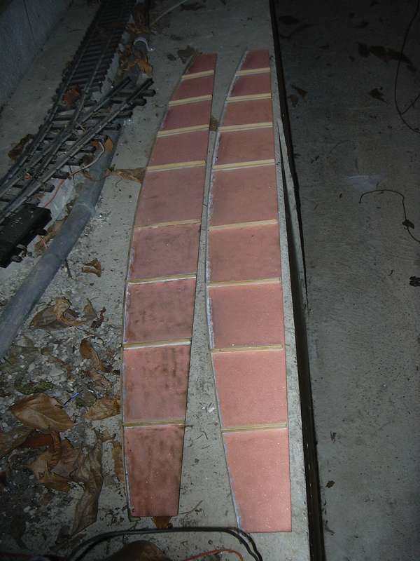

Nun ist viel Zeit verstrichen aber meine Drehbühne ist noch nicht fertig.
Die Grube ist zwar fertig ausgemauert aber...
Die seitlichen Verkleidungen sind mittlerweilen im gewünschten Halbrund sauber ausgeschnitten. Unten gehört nun ein Messingwinkel mit Weichlot angelötet.
Doch da habe ich mir was vorgenommen. Ich erinnere eine Seite ist 100 cm lang in der Mitte 10 cm breit. Sie hat eine ordentliche Masse. Versuche ich nun das Teil mit der Lötlampe zu erwärmen ist das Lötwasser längstens verdampft , aber gelötet ist noch nichts.
Ich löte nicht zum erstenmal aber mit diesem grossen Teil erlebe ich nun eine wahre Herausforderung.
Hätte irgendwo noch eine Rechaud mit einer Riesengrossen Herdplatte. Ob ich das Blech darauf legen und damit erwärmen soll und dann mit dem Lötkolben lokal das Lötmittel cm um cm zum Schmelzen bringen?
Kann mir jemand für solche grossen Brummer Tipps jenseits der Profiausrüstung geben?
Gruss Heinz

Re: grosse Amerikanische Schmalspur Drehbühne
Die Seitenteile sind nun weit forgeschritten. Ich habe mich aufgrund fehlender Infrastruktur gegen das Widerstandslöten entschieden und die Teile auf einer riesengrossen Herdplatte die mal zu einer grossen Gastronomie Kaffemaschine gehörte vorgewärmt und an der betroffenen Stelle mit dem Lötkolben die Temperatur lokal weiter erhöht bis das Lot schmolz.
Das ganze habe ich nun schon mal mit dem Dremel verputzt und sandgestrahlt.
Einmal mehr ist der Einsatz des Super Sandstrahlgerätes von HarzerRoller eine wahre Freude zum Arbeiten. Damit kam richtig Freude auf.
DSCN0023 (Mikado)
Nun gehören da unzählige Nieten eingepresst. Für die muss man Löcher bohren und zwar exakt wie Gardesoldaten. Eine Lehre muss her, doch wie macht man die am Küchentisch ohne Kreuztisch unter dem Bohrständer mit der Handbohrmaschine??
Anschlussfrage unten sollte die Lehre zu allem Elend auch noch gebogen sein.
Da habe ich nun wieder Gymnastikstunde für meine grauen Zellen, aber vielleicht hat mir jemand einen Tipp, bevor mein Kopf Muskekater vom Denken bekommt.
Heinz

Glacier-Express
- Beiträge: 728
- Wohnort: CH 2540 Grenchen
Hoi Mikado,
bekannterweise biete ich Niete an, siehe unter diesem Link: modellbau/viewtopic.php?t=7037
Ein Mitglied aus dem Spassbahnforum hat bei mir Niet-Köpfe bestellt, und Diese dann aufgeklebt damit Er keine Löcher bohren muss. Kann mir zwar vorstellen, dass das eine recht knifelige Arbeit ist, aber Löcher bohren, dann noch so wie Du es machen musst ist auch nicht einfach. Wenn Du willst kanst Du mal bei mir vorbei kommen, für die Löcher hätte ich Dir eine Ständerbohrmaschine zur Verfühgung, und beim Herstellung einer Lehre und der Niete, könnte ich Dir behilflich sein.
Gruss, Manfred
Gruss, Manfred
Hier nach langer Zeit und einer Lungenentzündung die mich für Monate lahm gelegt hatte, wieder mal eine Meldung zur Drehbühne. Manfred sei an dieser Stelle und in aller Öffentlichkeit ein grosser Dank ausgesprochen. Er hat stundenlang an seinem Computer CAD programmiert und Pünktchen verschoben. Zuletzt hat er mir die zig 100 Löcher auf seiner CNC Fräse gebohrt.
Die Drehbühne ist nun mit über 600 Nieten versehen im Einsatz und harrt noch auf Zeit und gute Laune, bis endlich die Deckbeplankung erstellt wird.
Im Test hat sie meine Rio Grande K-27 von Bachmann mit einer LüP von fast 95 cm elegante gewendet.
Heinz
