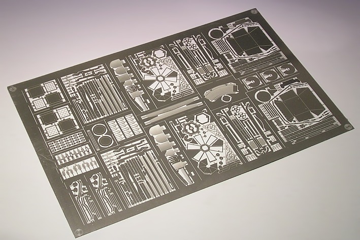

Schwupps, da sind sie, die Ätzteile:
Heute erreichten mich elf solche Bleche, in gewohnter Präzision - eher noch mehr - von Thomas Engel und seinen Fachleuten geätzt, sowie ein "Spezial-Blech" in gleicher Größe mit Spezial-Wünschen mancher Buntbahner (die sie selbst zeigen mögen) und Spezial-Versuchen von mir, die ich zeige, wenn's soweit ist.
Leider haben meine Nachtschichten in Kombination mit den Schwächen bekannter CAD-Programme bei Füllungen ihren Tribut gefordert. Die Ätzteile haben ein paar (von mir verschuldete!) Fehler. Die meisten davon lassen sich mit nachbohren fehlender 0,5mm-Löcher ausbügeln (ich habe heute gleich einen großen Schwung Bohrerchen bestellt), nur bei der Dezimal-Waage gibt's ein größeres, genau genommen winzig kleines Problem, das sich nicht so ohne weiteres beheben lässt.
Zum einen habe ich ein Teilchen ganz und gar vergessen, zum Zweiten eines nur vier- statt sechs Mal vorgesehen, aber, was viel schlimmer ist: Genau dieses Teil hat einen Füllungsfehler und daher keinen Durchbruch. Es handelt sich um das eine Hängeeisen für die Zugstangen (die Ausführung für oben, von der je Waage sechs Halbschalen benötigt werden).
Thomas Engel und sein Team werden erst Mitte August wieder ätzen, dann reiche ich einen Nutzen mit den fehlenden Teilen nach. Wer die Waage dennoch schon bauen will, kann dies tun. Ich habe mir eine Zwischenlösung einfallen lassen, die auch mit Draht als Ersatz funktioniert, und die vier Teile können nachträglich ohne Beschädigungen anderer Teile nachgerüstet werden.
Ich werde mich am Wochendende dransetzen und die Dezimalwaage "bemustern". Den Preis habe ich auch errechnet und bin - wie nicht anders zu erwarten - auf ein für Euch wohl kaum tragbares Ergebnis gekommen. Ohne Gewinnaufschlag müsste das Teil nämlich bei korrekter Umlage um die 80,- Euro als Bausatz kosten. Fragt mich jetzt bitte nicht nach Details und warum und wieso. Drei Gründe sind der Zusatz-Aufwand für die Anfertigung von Guss- und Drehteilen, die geringe Bestell-Stückzahl (derzeit zwölf) sowie die Beschaffung und Konfektionierung der benötigten Holzprofile. Außerdem schlagen die Kettchen für den Wiegeteller ziemlich zu Buche.
Jedenfalls würde der Preis bei 20 statt 12 verkauften Stück mit rund 50,- einigermaßen passen. Ich werde den Komplett-Bausatz daher für 49,00 Euro abgeben. Wer meint, dass das zuviel sei, kann gerne von seiner Interessensbekundung zurück treten. Vielleicht solltet Ihr das aber noch einmal überschlafen, bis ich das Muster gebaut habe.
Aufmerksame Beobachter werden bemerken, dass sich im unteren und mittleren Teil des Blechs noch allerlei anderer Schnickschnack tummelt. Den bekommt Ihr auch noch zu sehen. Schließlich müssen wir ja die Sommerpause irgendwie füllen
. Und bei der Berechnung der Ätzpreise wurden diese Flächen natürlich nicht eingerechnet!

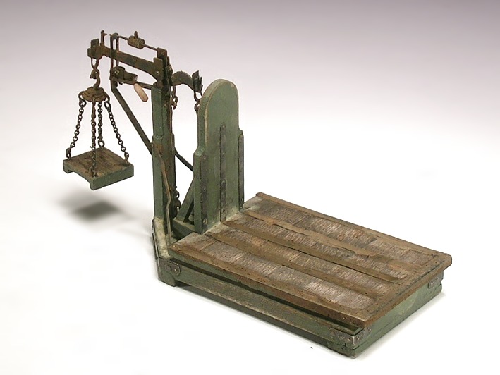

An der Bauanleitung für die Waage muss noch einiges gefeilt werden. Ich habe nun ein Muster gebaut ( modellbau/viewtopic.php?t=6697 ), und dabei sind mir allerlei Kinken, Macken und Tipps ein- und aufgefallen. Die neue Version werde ich dieser Tage nachreichen.
Ansonsten bin ich mit dem Modell zufrieden, möchte aber noch einmal betonen, dass das nur etwas für erfahrene Modellbauer ist (Schwierigkeitsgrad 5 auf einer Skala von 1 bis 5). Hier ein Bild der (fast) fertigen Waage:
PeLa
- Beiträge: 67
- Registriert: Do 18. Jan 2007, 21:50
- Wohnort: Troisdorf
Re: Neusilber-Zubehör: Schub- / Sackkarre, Lampe, Waage
die sieht ja Megacool aus!
PeLa
PeLa
- Beiträge: 2668
- Wohnort: Barsinghausen
absolut Spitze, das ist Modellbau.

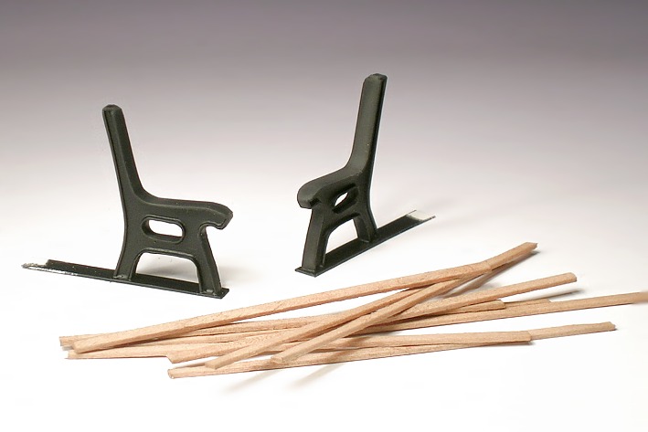

Auf dem Bild könnt Ihr erkennen, wie ich mir die "gusseisernen" Füße einer Sitzbank aus Polystyrol gebastelt habe (innen 1mm, außen 0,5mm). Tipp: Das ist eine "2 Euro Einsatz"-Bastelei, und die kann sich wohl jeder leisten.
Wie Ihr hier (gerade noch) sehen könnt, ist der Rahmen an der Aufspannseite für die hier noch nicht geschliffenen oder gebeizten Leisten (2 × 1mm) mit 4mm breiter als der Restrahmen der Füße (3mm). Das ist bei Original-Konstruktionen oft auch so, wegen der Halteschrauben für die Leisten, die ja etwas "Fleisch" brauchen.
