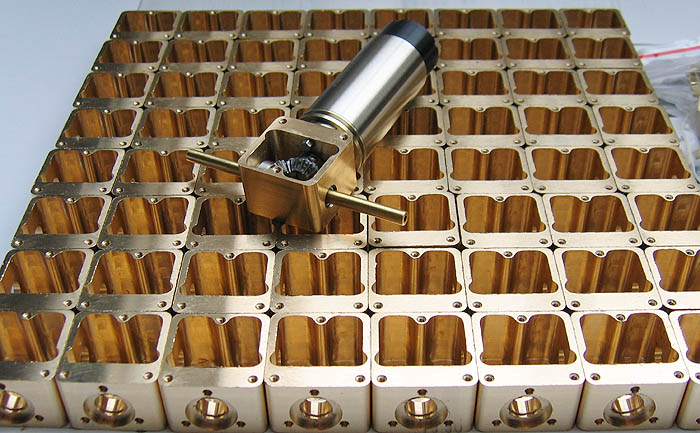

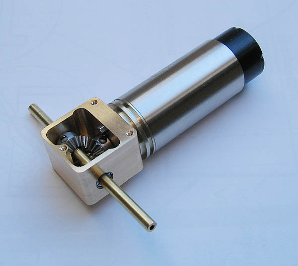

Den Antrieb selbst habe ich ursprünglich für die Xrot 9213 entwickelt:
Bild Bild
Mit einem Klick aufs Bild werden sie größer.
Ein Faulhaber 2232 mit 22/2 Getriebe treibt über ein Kegelradgetriebe in einem CNC-gefrästen Getriebeblock die kugelgelagerte Abgangswelle an. Bei der Oersik habe ich ein 17:1 Getriebe verwendet, da die Ketten zusätzlich mit 2,5:1 übersetzen.
Der Antrieb mit 8W Leistung hat sich in der Zwischenzeit als Universalantrieb schlechthin entwickelt, daher wird er wohl noch öfters zu sehen sein. :wink:
