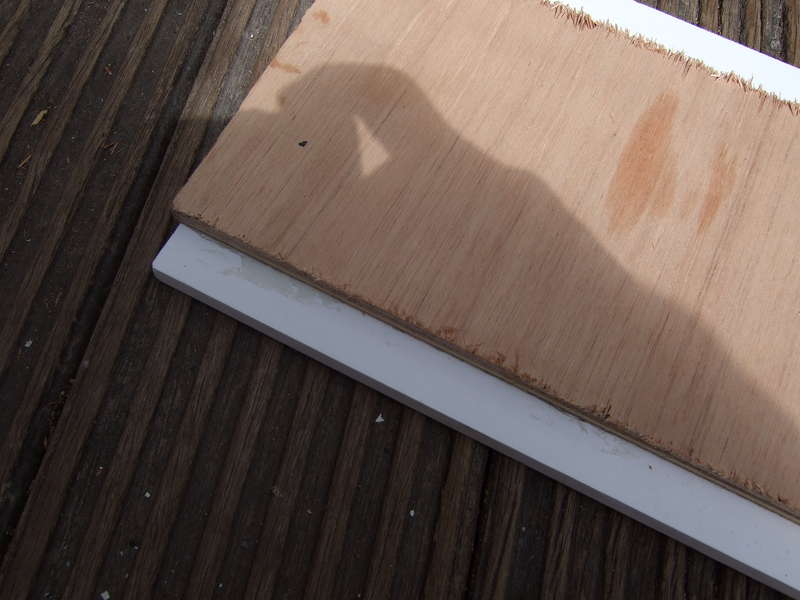

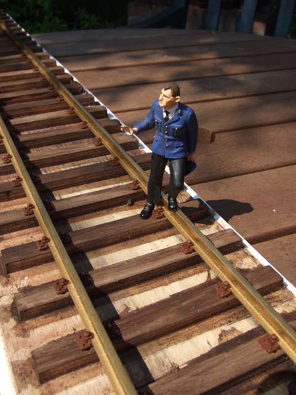

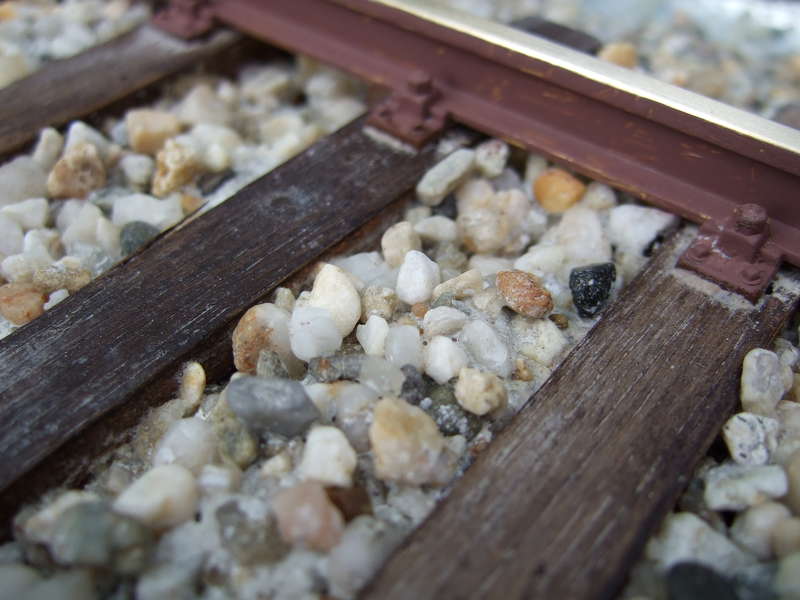

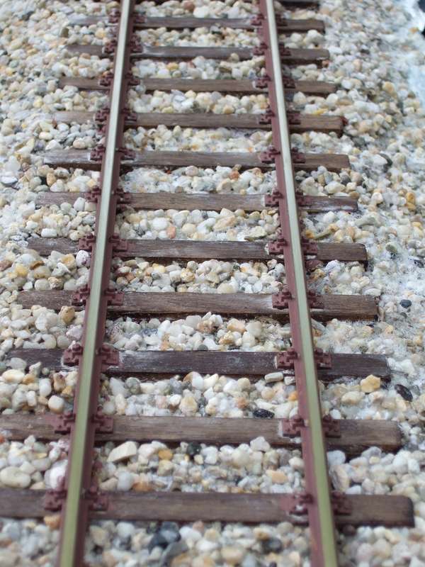

Das Model von die "Oersik" wird gebaut in Regelspur 2. Darum habe ich angefangen mit ein gerade Gleis zu bauen.
Rail_64mm_00 (Hans_RhB)
Ich habe 10 mm Multiplex auf 10 mm Forex geklebt.
Rail_64mm_01 (Hans_RhB)
Danach sind die Loche und die Schwellen gefräst.
Rail_64mm_02 (Hans_RhB)
Die Schienenprofile und die Schienenstulchen sind von GMTS.
Rail_64mm_03 (Hans_RhB)

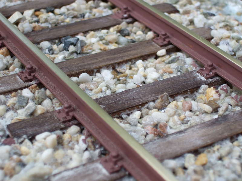

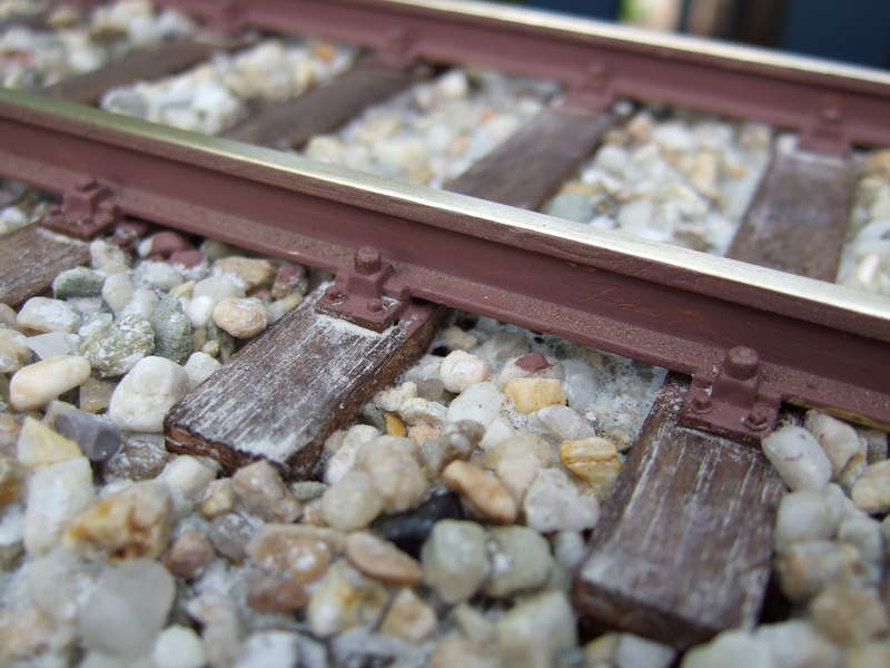

Die Schwellen habe ich behandeld mit Asoa Beize ( u.a. Verwittertes Holz ).
Rail_64mm_04 (Hans_RhB)
Rail_64mm_05 (Hans_RhB)
Rail_64mm_06 (Hans_RhB)

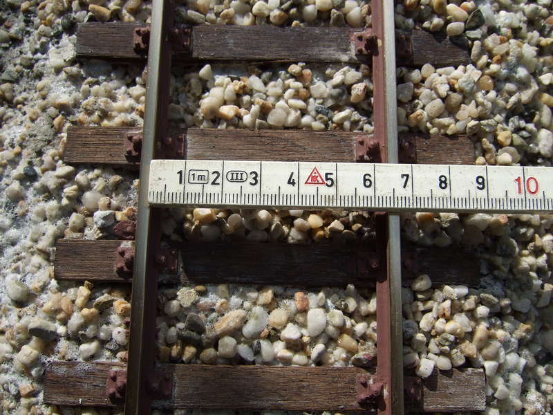

da hast Du ein recht originelles Vorbild, eine super Zeichnung und auch schon ein sehr schönes Gleis! In den Niederlanden sehen Museumsfahrzeuge meist aus wie eben aus dem Laden, auch wenn sie schon viele Betriebstage Einsatz hinter sich haben. Dahinter stehst Du im Modell sicher nicht zurück, ich bin gespannt. Nur eines: wenn ich ncht einer Täuschung des grobmotoriker -Meßzeugs und der Fotoperspektive aufsitze, meine ich zu sehen, dass Deine Spuweite nicht gaaanz genau 64 mm erreicht? Bei den Radsätzen stimmt sie bestimmt. Viel Erfolg; ich freue mich auf weitere Berichte!

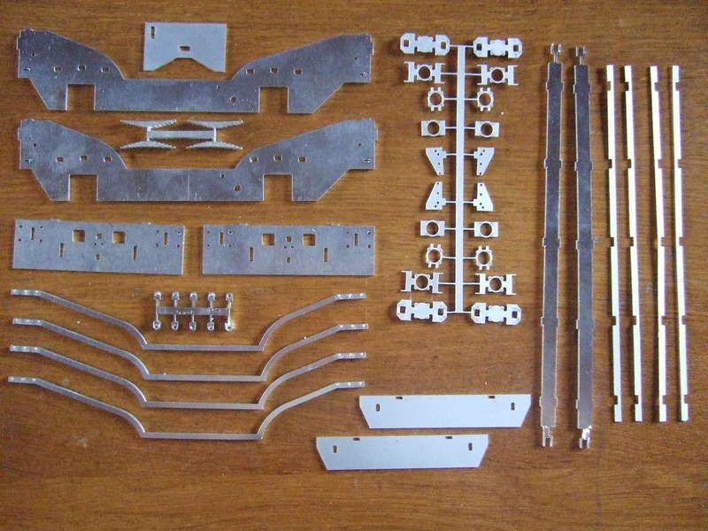

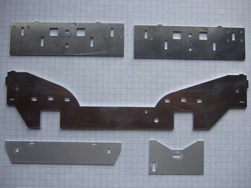

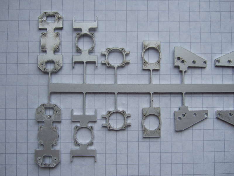

Die erste Teile sind gelasert.
Sik_Teile_01 (Hans_RhB)
Sik_Teile_02 (Hans_RhB)

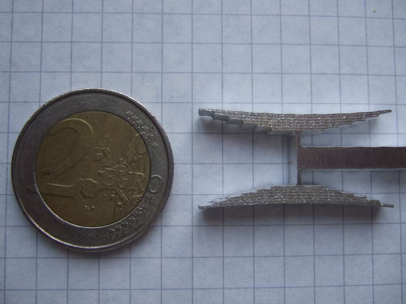

Die Federn sind aus 4 mm Aluminium. Erst graviert und danach die Aussenseite gelasert.
Sik_Teile_03 (Hans_RhB)
Anbei die Teile die jetzt fertig sind.

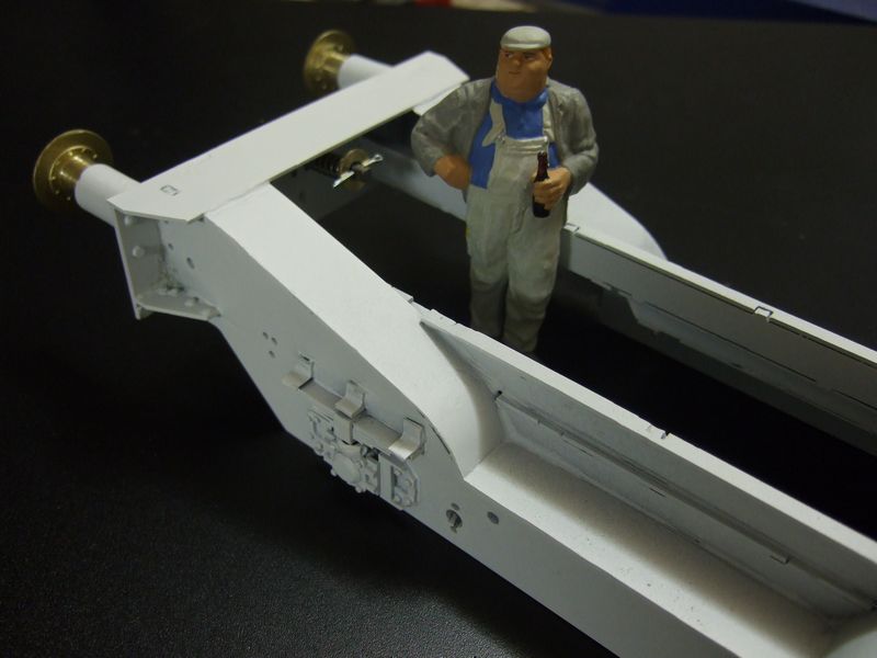

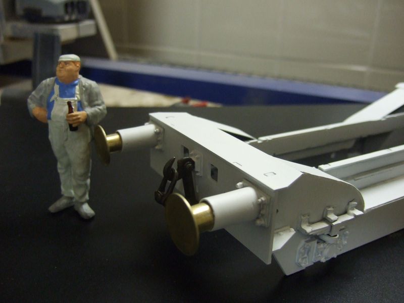

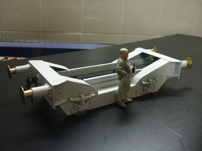

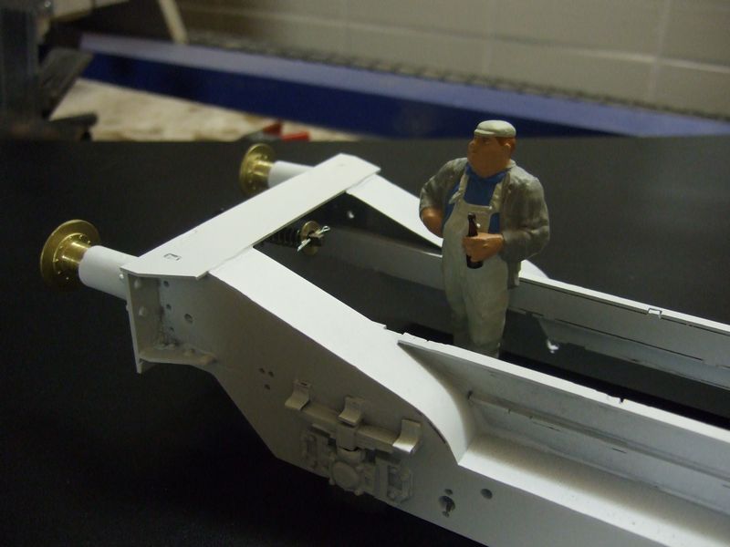

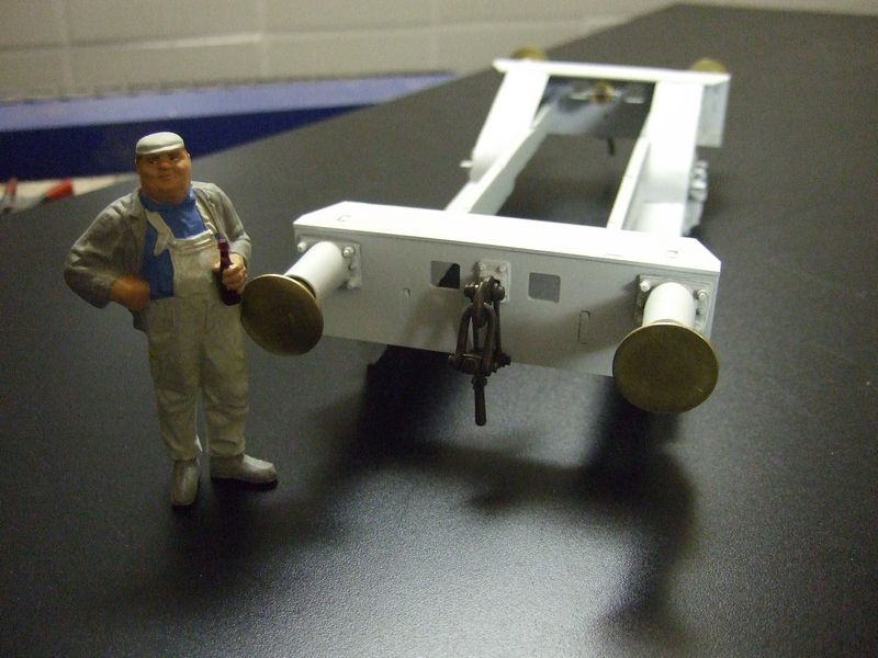

Hallo allemaal,

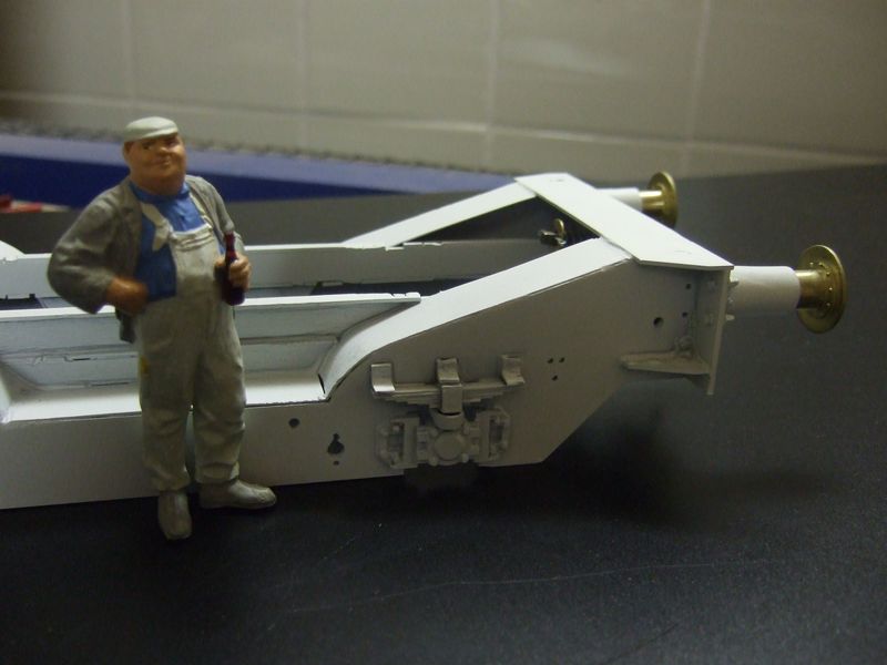

Anbei einige Bilder von die Oersik. Anfänglich hatte ich die Teile aus Aluminium gelasert aber ich war nicht zufrieden damit, die Teile wurden geklebt und mann hat nicht die Freiheit wie beim loten. Dann habe ich die Konstruktion neu gemacht und jetzt sind die Teile aus Stahl.
oersik_20 (Hans_RhB)
oersik_21 (Hans_RhB)
oersik_22 (Hans_RhB)
oersik_23 (Hans_RhB)
oersik_24 (Hans_RhB)
oersik_25 (Hans_RhB)

Hallo Hans,
dumme Frage, Stahl kann man doch auch nicht löten, oder irre ich mich da?
Ich würde ja Messing nehmen, da weiß man, was man hat!
