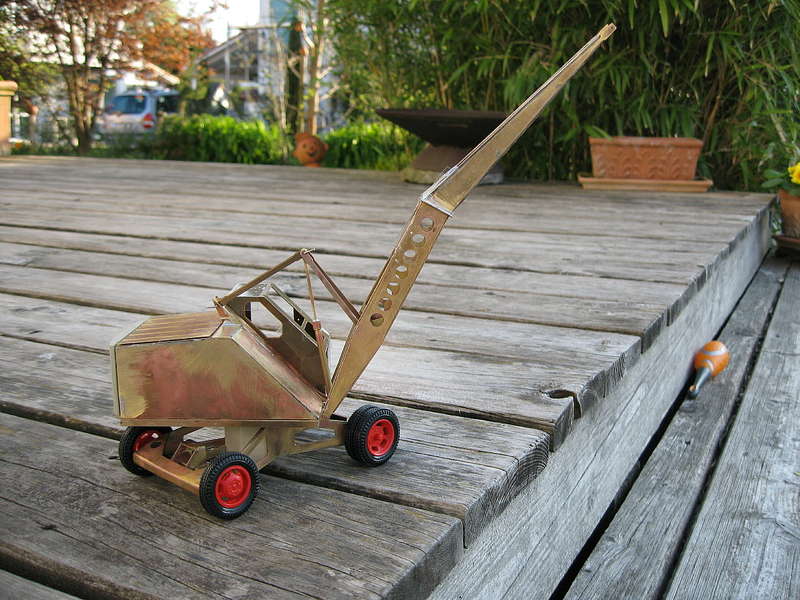

Fahrwerk heute, morgen sind auch noch die Haken in den Löchern. :wink:
Lenkung ist jedenfalls wenn auch vereinfacht und nicht funktionstüchtig fertig. :D

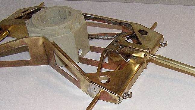

Fahrwerk mit Schleppstange und Haken.
Im Betrieb hat die Stange auf der rechten Seite am Rahmen ihren Platz.

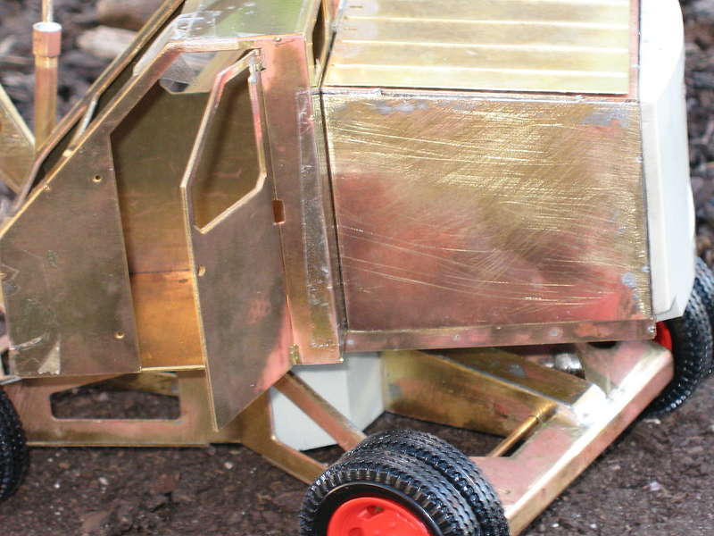

Wenn ich so manche Lötstellen am Fahrwerksrahmen innen sehe, denke ich, daß Due hier noch überschüssiges Lötzinn entfernen wirst. Wie machst Du das? Mit der kleinen Proxxon, oder?
Mach weiter so,
Joachim

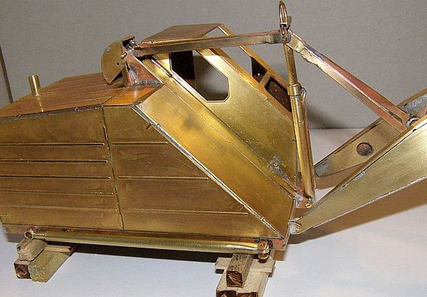

Weimarlader im Rohbau 1 (Eisenbahnfreak)
@Peter,
wie Du siehst gucke ich nicht nur, habe aber dennoch noch nicht Deinen Level an Perfektion erreicht, kann ja noch werden.

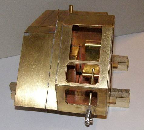

Weimarlader im Rohbau 2 (Eisenbahnfreak)

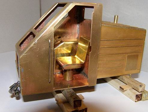

Ein paar Kleinteile sind bei mir auch wieder Fertig.
Lenksäule
Stitz und Steuerpult
Da ich keine Bilder gefunden habe, frei interpretiert. :oops:
Eisenbahnfreak hat geschrieben:...Wenn ich so manche Lötstellen am Fahrwerksrahmen innen sehe, denke ich, daß Due hier noch überschüssiges Lötzinn entfernen wirst. Wie machst Du das? Mit der kleinen Proxxon, oder?...
So schlimm ist das nicht, die Kamera bringt das nur wegen der Farbunterschiede von Messing, Zinn und Lötmittelresten so brutal rüber. Aber ansonsten mit Minibohrmaschine und Drahtbürste. :wink:

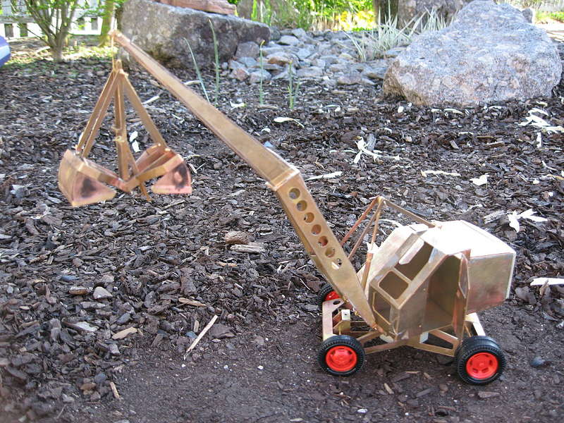

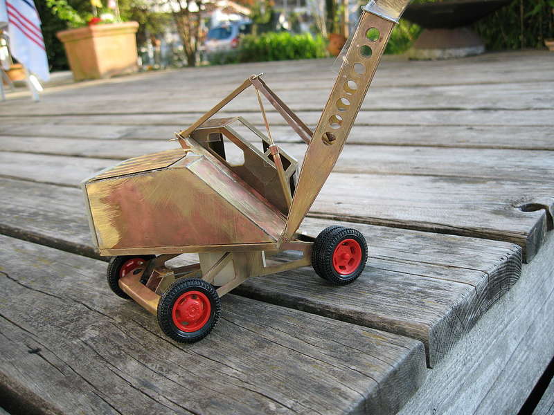

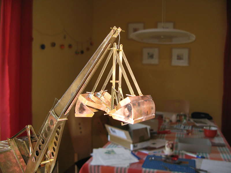

Bei mir war heute die Türe mit Scharnier dran und vor allem die Baggerschaufel.
Weimarlader Teil 3 (Eisenbahnfreak)
Weimarlader Teil 4 (Eisenbahnfreak)
Weimarlader Teil 5 (Eisenbahnfreak)
Die nächsten Tage geht leider nix mehr, bin in USA (leider kein Urlaub).
Macht einen Riesenspaß, schnelle Fortschritte und nicht allzuschwierig :smt041 .
Joachim

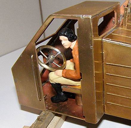

Ein Lenkrad ist auch fertig.
Die Inneneinrichtung ist an den Preiser angepasst. (Spur 1, die Großen passen nicht in die Kabine :cry: )
Mit Blauhemd geht der glatt als Held der FDJ-Initiative Bärlin durch. :wink:

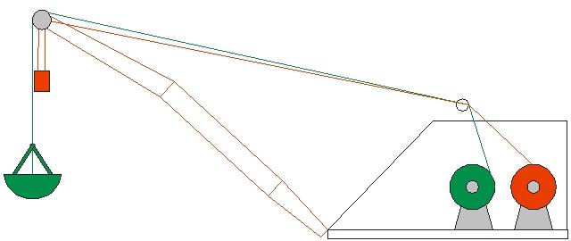

Anderer Ansatz:
Gehe von zwei Seilen aus, ist real. :idea:
Zwei kleine Winden, grün hebt und senkt den Greifer, rot den Auslöser.
Der Auslöser funktioniert automatisch, also wird rot zum heben und senken des Auslegers umfunktioniert.
Simple Skizze:
So eine kleine Seilwinde ist schnell gebaut und mit einem Minimotor wie er in jedem alten CD-Laufwerk zu finden ist fast kostenlos.
Nur mal meine Idee. :gruebel:
