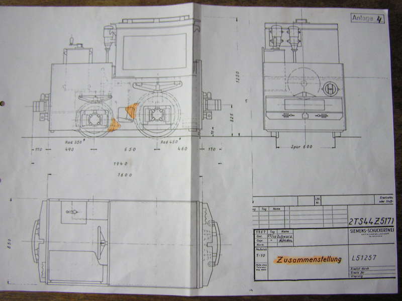

dann will ich auch hierzu mal in mein Archiv greifen :
Wer das Bild in Orginalgrösse möchte kann mir gerne eine PM schicken.

Bommel: genau so was habe ich mir vorgestellt, ich werde sehen, dass ich den Führerstand so in etwa hinkriege, die Kette in 1:12,5 wär schon ein Eyecatcher für sich. Auch die Elektroleitungen und Schalter geben was hin.
Feldbahner:
Wirklich ein heisses Teil, dieses kleine Siemens-Schuckert-Maschinchen, ich denke ich werde mir den Plan resp. das Bild aus Deinem Archiv auf Vorrat besorgen (via PM).

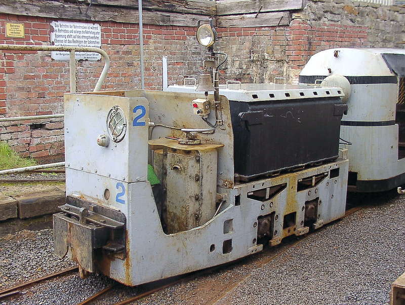

Ich habe mir aus Teilen von Berthold Matthäus eine Schalker in 1:22,5 gebaut.
In 1:1 fahre ich in unserem Besucherbergwerk EL9 und eine Wismut Akku-Lok.
El9 Lok Nr. 2 des Besucherbergwerks Klosterstollen.
BBA Metalist Lok Nr. 3 des Besucherbergwerks Klosterstollen.
Die Schalker ist ja sehr nett nur mit ihrem vorbildgerechten 1 Achsantrieb ist sie leider nicht die Zugkräftigste.

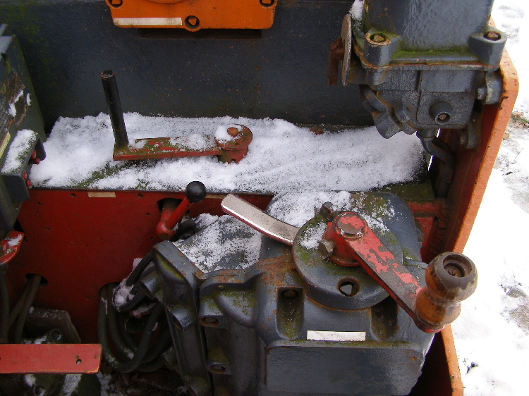

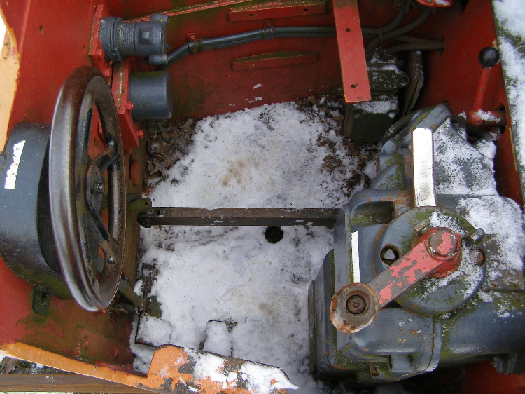

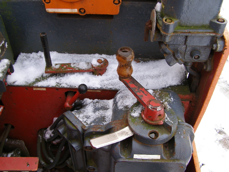

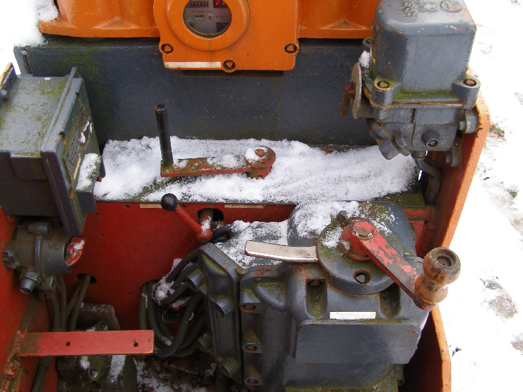

ich habe die Lok in Deinste fotografiert:
1 (Gleisbauer)
Hauptschalter ein, Fahrtrichtung Mittelstellung, Fahrstufe 0
3 (Gleisbauer)
Hauptschalter aus, Fahrstufe 4, Fahrtrichtung Rückwärts
4 (Gleisbauer)
Fahrtrichtung vorwärts, Fahrstufe 0, Hauptschalter aus
5 (Gleisbauer)
Handrad für die Bremsenbedienung, darunter Fußtaste zur Entriegelung, daneben für die Glocke
MfG Christoph

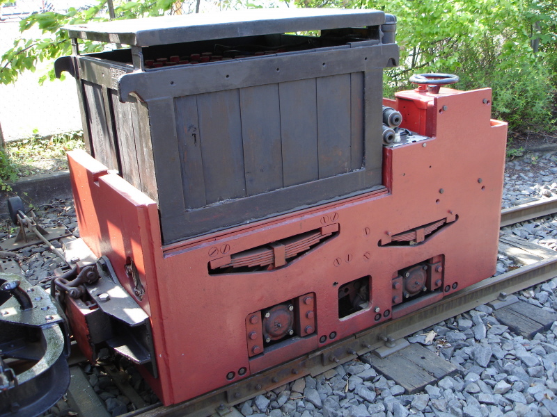

Im Frankfurter Feldbahnmuseum steht auch eine Schalker Akkulok
FFM15 (Marcel)

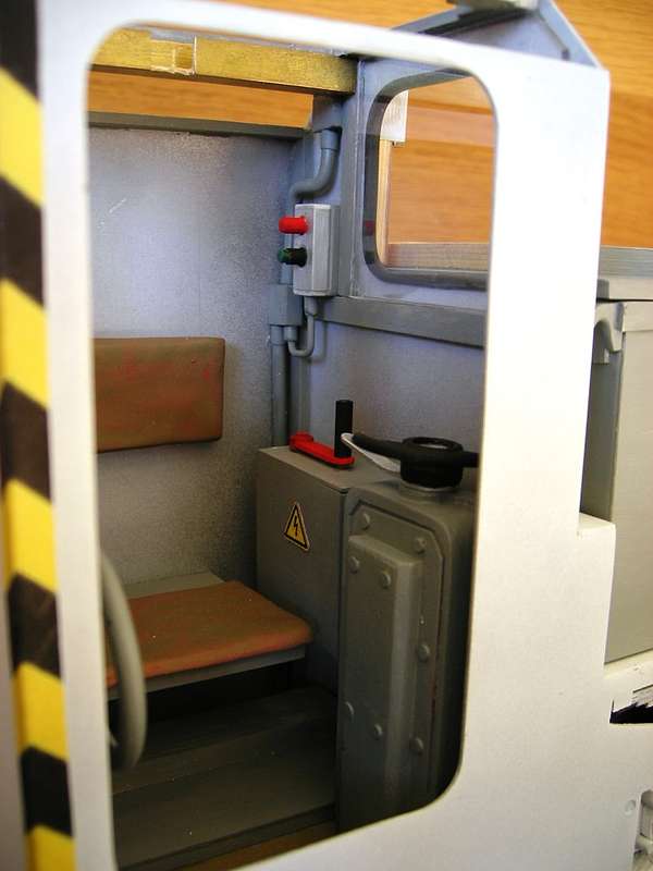

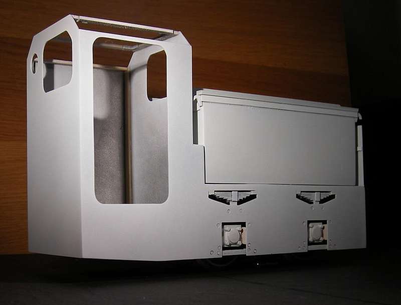

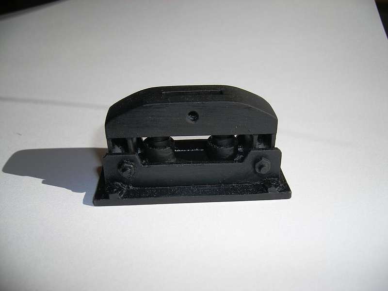

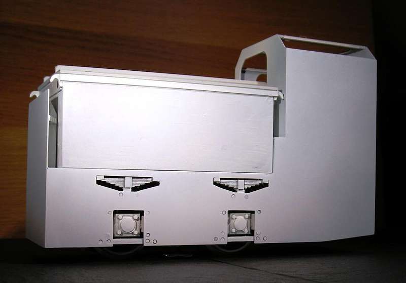

Also: Federpakete und Achslager sitzen, Loch für Lampe vorne ist auf notwendiges Mass aufgebohrt (habe aus meinen Schiffsmodellbaujahren noch zwei geeignete Lampengehäuse gefunden :D ), Chassis, Kabine und Akkukasten sind grundiert:
Anbei zwei Bilder des Baufortschritts
IMGP1126_small (Högerbahner)
IMGP1129_small (Högerbahner)
Bis die Tage
Mit Gruss vom Högerbahner

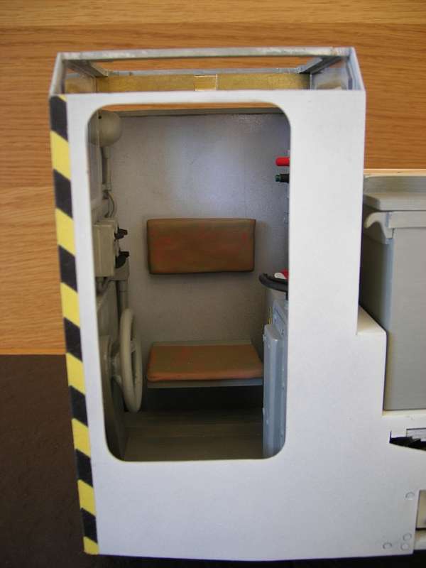

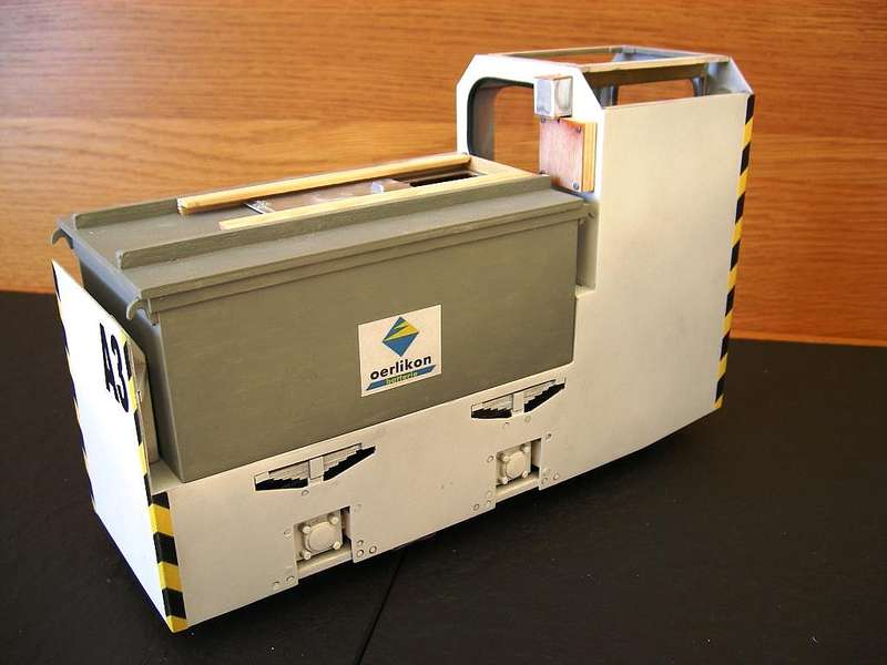

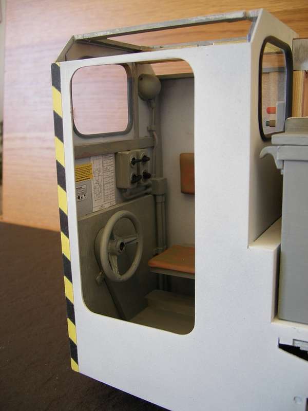

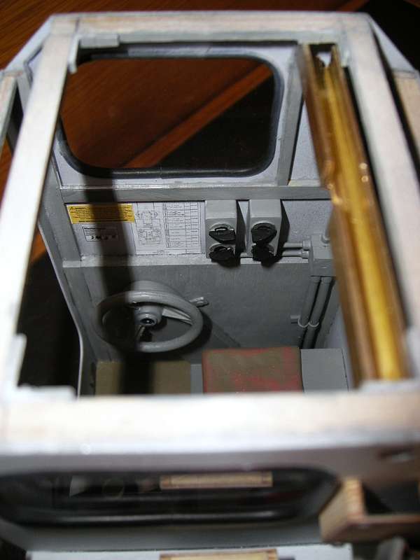

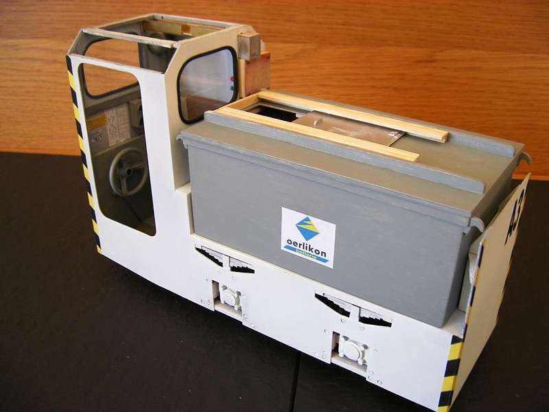

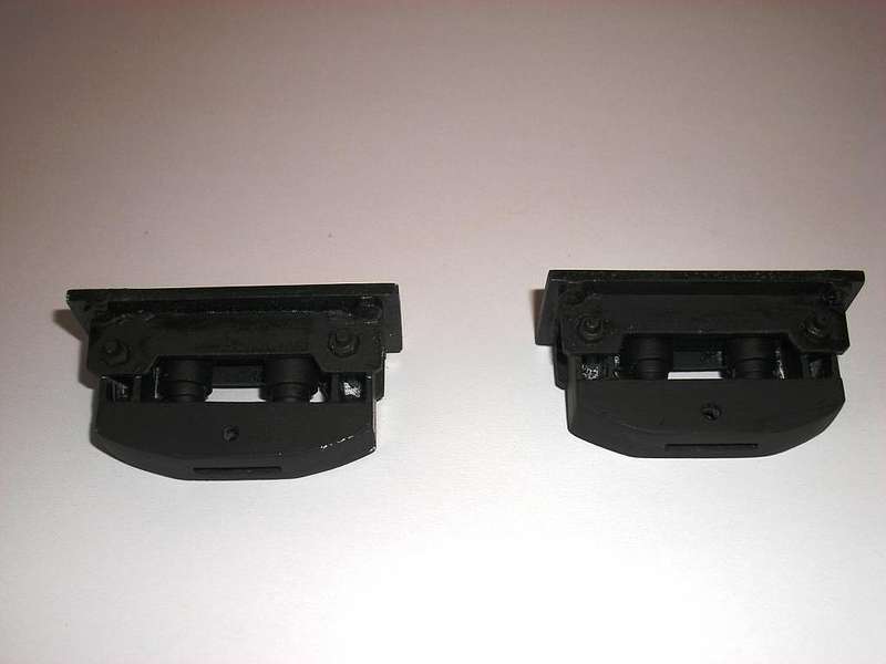

Schon wieder ein paar Tage her, seit ich das letzte mal über den Stand der Arbeiten an der Akkulok der KBaH berichtet habe. Erlaube mir, Euch auf dem Laufenden zu halten und stelle nachfolgend ein paar Bilder des derzeitigen Ausbaustandes ein. Als nächstes werde ich die Verkabelung der Beleuchtung im Führerhaus in Angriff nehmen (Frontscheinwerfer, Deckenbeleuchtung, Rundumleuchte auf dem Dach, Rückscheinwerfer) und danach den Deckel zu machen (zum Führerhaus). Die Steuerung für das Rundumlicht wird ein Bausatz von Conrad sein, und direkt im Dach eingebaut sein. Die Verkabelung der Beleuchtung bis zum Akku resp. bis zum Steuerbaustein der Lok und den Schaltern in der Akkubox werde ich durch das Messingprofil und die Anschlusskästen auf der Führerhausrückseite vornehmen, welche Ihr in noch unlackiertem Zustand auf den Bildern erkennen könnt. Die Akkubox habe ich mittlerweile noch mit einem Schiebetürchen versehen (Optik noch nicht definitiv), darunter werden sich später die Schalter Motor ein / aus und Licht an / aus verbergen. Ebenfalls vollendet wurden in der Zwischenzeit die Pufferbohlen, welche allerdings noch montiert werden und dann wie der ganze Rest des Fahrzeugs noch gealtert werden müssen. So das wär's mal für den Augenblick:
IMGP1243small (Högerbahner)
IMGP1244small (Högerbahner)
IMGP1245small (Högerbahner)
IMGP1247small (Högerbahner)
IMGP1252small (Högerbahner)
IMGP1255small (Högerbahner)
IMGP1258small (Högerbahner)
IMGP1261small (Högerbahner)
IMGP1262small (Högerbahner)
IMGP1263_small (Högerbahner)

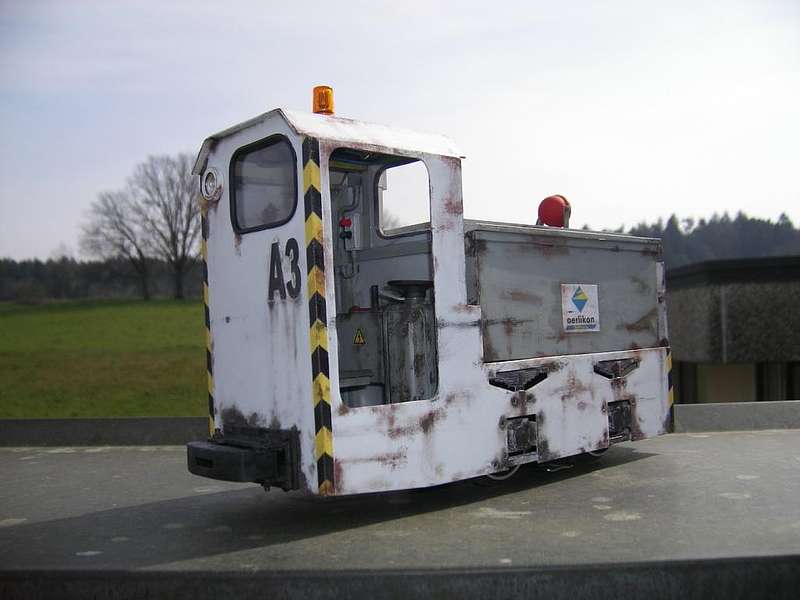

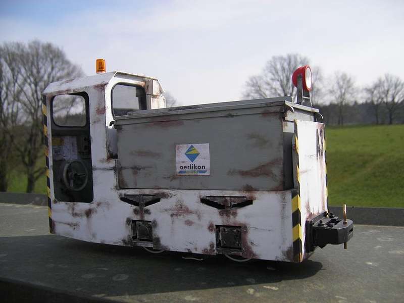

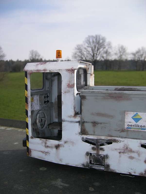

Servus geschätztes "Eisenbahnmodellbaukollegium der grossen Spuren"

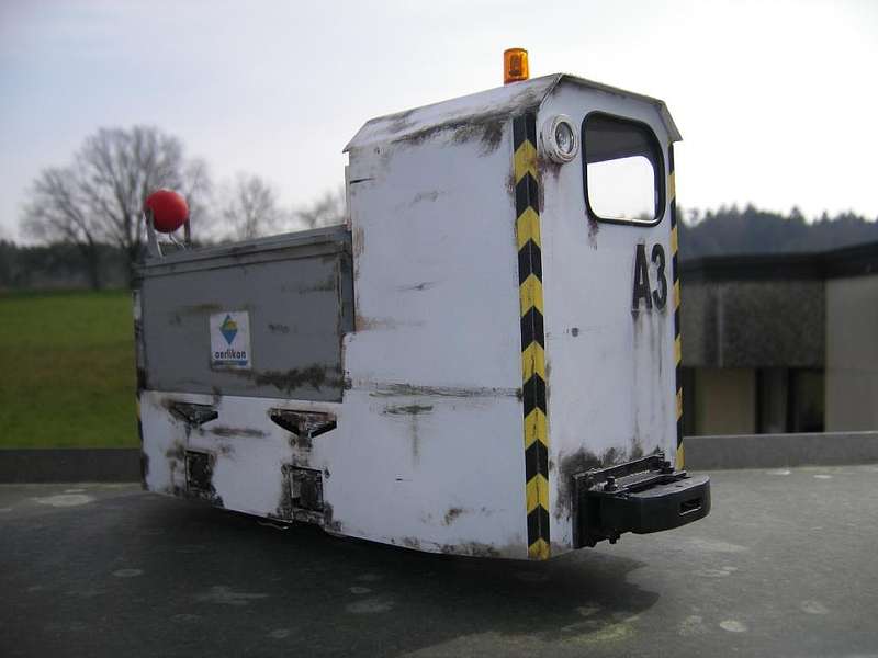

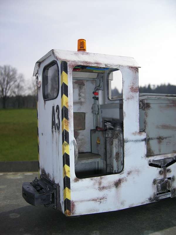

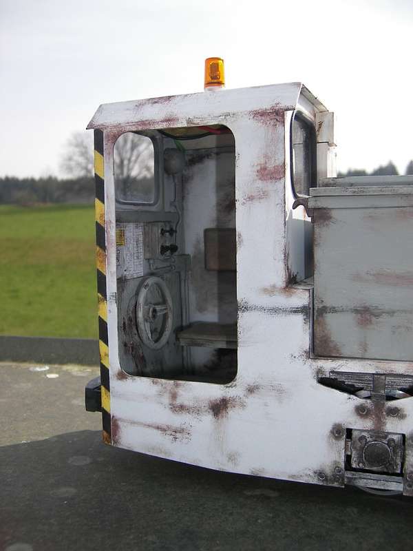

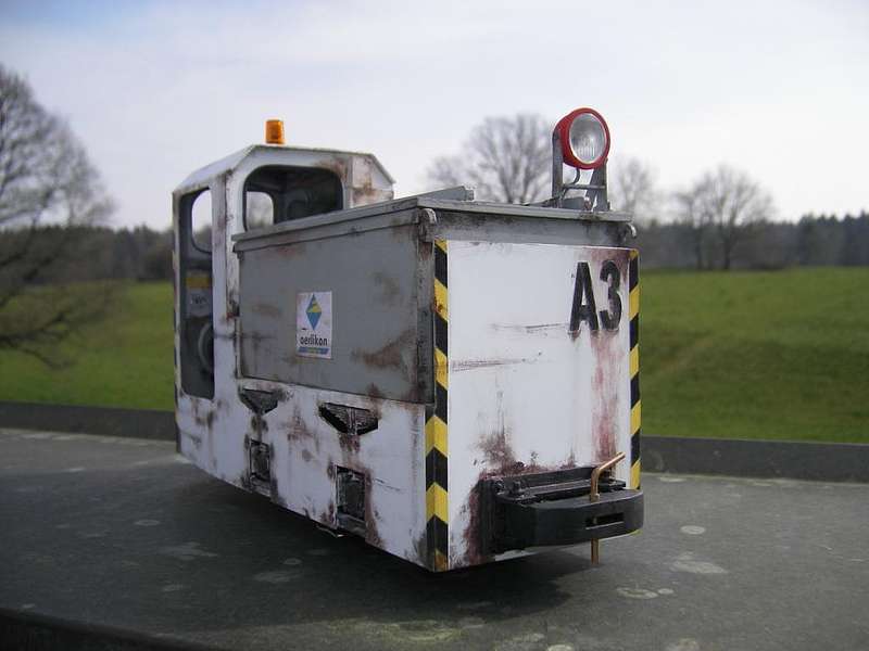

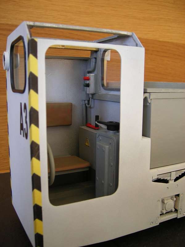

Habe die Tage noch etwas weiter gewerkelt, kräftig (vielleicht sogar etwas zu kräftig) mit Farbe und Pinsel gewirkt, Bleigewichte eingeklebt, verdrahtet und Elektronik verbaut, kräftig geflucht weil ich im Dach des Führerhauses definitiv zuwenig Platz hatte und bin schlussendlich doch recht zufrieden mit dem Ergebnis und vor allem: das Modell ist endlich fahrfertig! (Nur ein kleiner Feuerlöscher fehlt noch, bei dem trocknet gerade die Farbe...)
Also, nachstehend ein paar Bilder des vorläufig fertigen Modells der Akkulok der KBaH. Man sieht ihr, so glaube ich wenigstens, ihr schweres Arbeitsleben bevor sie zum KBaH-Verein gelangt ist an. Ich werde, nachdem ich noch Akkus gekauft, geladen und in der Akkubox eingeschoben habe, noch versuchen, eine kleine Filmsequenz der ersten Fahrversuche machen, so dass man auch das Drehlicht auf dem Dach in Funktion sehen kann:
IMGP1312small (Högerbahner)
IMGP1314small (Högerbahner)
IMGP1315small (Högerbahner)
IMGP1321small (Högerbahner)
IMGP1323small (Högerbahner)
IMGP1325small (Högerbahner)
IMGP1326small (Högerbahner)
