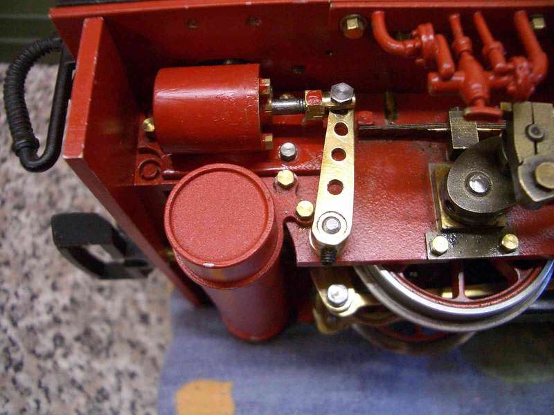

ich war am WE mal ein wenig an der Drehe und habe mir nach Regner eine Dampfbremse gebaut.
Muss sie aber noch einmal demontieren, da ich die Druckfeder ein wenig zu stark gewählt habe.
Hier noch mal ein Foto von der Geschichte.
Dampfbremse (dampf-pinasse)
Dampfbremse Anlenkung (dampf-pinasse)
Günther

Hallo Günther
Da ich für meine 995906 auch eine Dampfbremse geplant habe, bin ich an deinen Erfahrungen sehr interessiert. Ich hoffe du berichtest von deinen Bremstests.
Wie hast du den Dampfzylinder aufgebaut, um auch eventuell vorhandenes Kondensat zu entleeren?
Roland
Roland

Hallo Roland,
der Zylinder hat eine Bohrung von 9,5 mm. Hatte gerade in der Größe eine Reibahle. Die Länge beträgt ca. 18mm und der Hub in etwa 5 mm. Unter dem Kolben, also zur linken Seite vom Foto befindet sich die Feder. An der Rückwand habe ich dann ein 0,8 mm große Loch gebohrt. Hat mir Dampf-Uli empfohlen. Der hat die Original Bremse von R. Ist der Kolben zurückgefahren (Ruhestellung), sind vorne am Flansch zwischen der Wand und Kolben etwa 3mm Luft für den Dampfeinlass.
Den Zylinder habe ich auf der Fräse seitlich abgefräst, damit er eine schöne Auflage am Fahrwerksflansch hat.
Wenn alles funzt, werde ich weiter berichten.
Günther
Günther

Hallo Günther,
Deine Bremse sieht sehr gut aus!
Mich interessiert die Funktionsweise: kannst Du vielleicht eine kleine Skizze einstellen von Deiner Konstruktion?
Viele Grüße,
Richard.
Viele Grüße,
Richard.

Hi Günter,
sorry das ich mich gestern verschreiben habe mit "Pinase..".
Ja eine Zeichung würde mich auch intressieren.
Wenn Du hinten ein 0,8 Loch hast, wie bekommst Du das Wasser raus?
Ich hätte jetzt gedacht am hintersten Totpunkt eine 0,8 Bohrung zu setzten, sodaß der Kolben gerade drüber läuft und dann automatisch das Wasser ausgeblasen wird. D.h. wenn der Koblen ganz nach hinten läuft, drückt es erst die Luift raus, dann wird es vom Kolben kurz überdeckt und dann liegt das Loch im Expansionsraum.
War das die TSSD?
