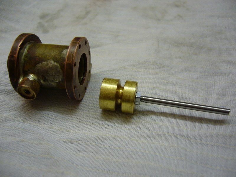

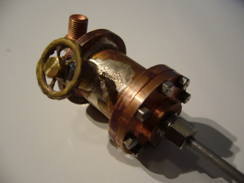

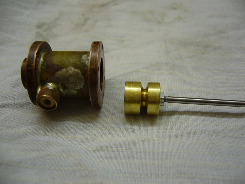

Ihr seht hier das erste Modell, quasi den Prototypen. Die Flanschteile sind aus Kupfer, der Bremszylinder aus Messing. Der Kolbendurchmesser ist 10 mm (nicht 12, wie irrtümlicherweise woanders von mir beschrieben, aber das spielt keine Rolle), der Kolben ist ebenfalls aus Messing. Wie bei den Regnerloks auch, besitzt der Kolben einen Einstich für eine Teflonbandwicklung.
Am Wochenende habe ich mit Druckluft eine erste Probe gemacht. Dabei haben sich ein paar Probleme ergeben, vielleicht kann mir hier ja jemand ein paar Tips geben?
- Die Kraft, die der Kolben ab ca. 1 bar entwickelt, ist recht enorm und
reicht zum Ansteuern eines Bremsgestänges gut aus -> Gut! :D
- Konstruktionsbedingt habe ich die 10H7-Bohrung des Zylinders VOR
dem Zusammenlöten (hart) der Einzelteile gemacht -> Fehler? :?

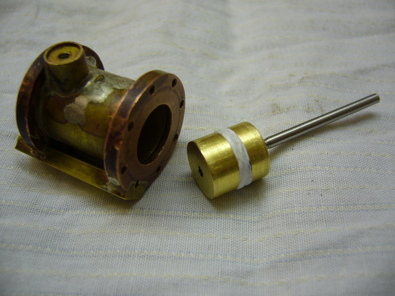

- Problem: Trotz Teflonbandring pfeift die Luft beim Bremsen ganz
schön durch den Zylinder! Entweder habe ich also den
Teflonbandring nicht gut genug gewickelt (wie erkennt man so was?)
oder die Zylinderbohrung hat durch das Löten gelitten. :(
Was meint ihr? Der Kolben besteht aus einer 10 mm – Messing- Rundstange von Conrad (Außendurchmesser ca. 9,93 – 9,95 mm), die Zylinderbohrung hat laut Messschieber ca. 9,96 – 9,98 mm. Das sollte doch gut genug sein, oder? Und der Teflonbandringring sollte doch einige Hundertstel überbrücken, oder? Ich erwarte ja keine vollkommene Abdichtung, aber nach meinem Gefühl rauscht recht viel Druckluft am Zylinder vorbei…. Problem ist halt auch, dass die Bremse nicht so wie die Zylinder mit Heißdampföl versorgt wird, sondern im Betrieb quasi „trocken“ funktionieren muß. Oder sollte man für die Bremse auch einen kleinen Öler vorsehen?

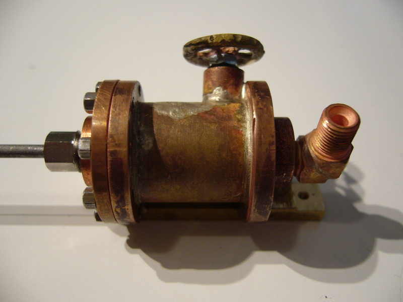

Auf den Bildern kann man das Corpus Delicti sehen:-) Das Handrad dient übrigens zum Entwässern des Zylinders und dichtet mittels O-Ring ab.
Eine Erweiterung auf 3 Tefonbandringe am Kolben hat übrigens gar nix gebracht. Ich hoffe jetzt mal, dass es daran liegt, dass ich zu doof zum Wickeln von so einem Teflonbandring bin;-) Bitte helft mir!
Kann mir jemand vielleicht auch ein paar Tips geben, wie man so einen Teflonring wickelt? Ich hab zwar eine Anleitung von Regner runtergeladen, aber naja...

zum Wickeln des Dichtbandes kann ich Dir keinen Tipp geben. Diese Lösung würde ich persönlich verwerfen - m.E. ist das für Stopfbuchsen akzeptabel.
Zur Abdichtung des Kolbens würde ich eine "richtige" Dichtung einbauen. Wegen der Temperatur und der fehlenden Schmierung fallen mir die Produkte zweier Hersteller ein: http://www.fietz.de/hmd.html und http://www.elring-kunststoff.de/pages/g_p_produkte.html
Vielleicht hilft das weiter.

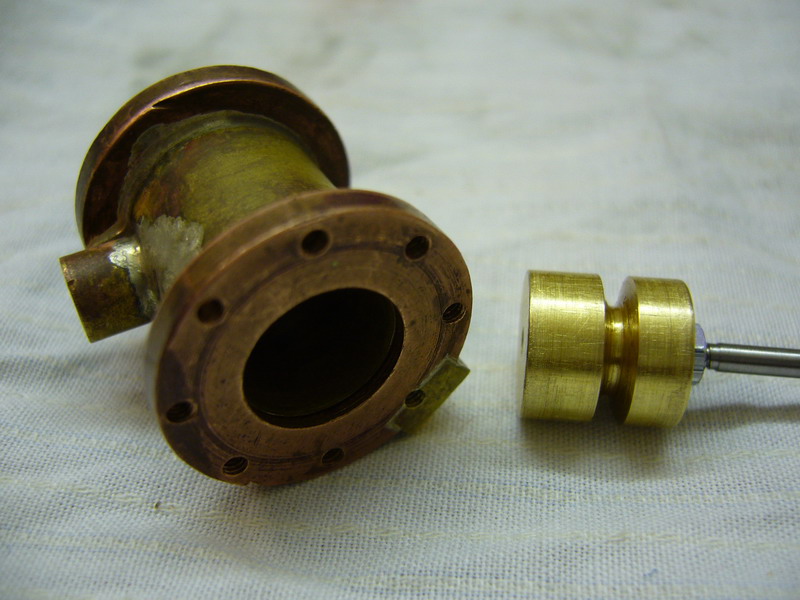

wenn ich mir das Bild 04 ansehe, fehlen da noch ein paar Windungen Teflonband.
Beim Wickeln immer mit einem Stückchen Holz (Zündholz z.B) die gewickelte Lage verdichten, bis eine kleine Wulst sichtbar ist, dann den Kolben in die Buche stecken und mit einem Stückchen Holz ganz einschlagen, dabei sollte überflüssiges Teflonband abscheren.
So habe ich schon einige Kolben gewickelt und die sind noch alle ok.

die von Regner vorgeschlagene Wickeldichtung funktioniert trotz auch bei mir Anfangs vorhandener Skepsis mehr als zufriedenstellend. Das Teflonband sollte gezwirbelt und dann eng in die Nut gewickelt werden, bis diese am Besten bündig ausgefüllt ist, evtl. minimal mehr. Dann nimmt man den Kolben und führt ihn unter Zuhilfenahme von z. Bsp. einem hölzernen Zahnstocher in den Zylinder ein. Den Zahnstocher habe ich dazu verwendet, überstehende Teflonreste quer in die Nut zu drücken. Was dann noch zuviel ist, weil es nicht mehr komprimiert werden kann, schert sich sowieso beim Einführen ab. Da diese später unter Dampfdruck in Verbindung mit Temperatur und Öl wieder zurückquellen ergibt das eine super Dichtung.

Wenn die Bohrung 10H7 ist, wie groß sollte dann der Kolben mindestens sein?

der Zylinder sieht äußerlich sehr schön aus! Es muss ja einen Grnd geben, warum Du nicht die fertige regnerbremse verwendest. Aber eine Conrad - Rundstange und ein Rohr, Zustand nach Hartlöten, das ist keine ausreichende innerliche Oberflächengüte. Mindestens der Zylinder sollte H7 sein. Mach Dir einen Halter statt des Zylinderdeckels, mit dem Du den fertigen Zylinder spannen kannst. Kolben: sollte auch aufs hundertstel passen (drehen, schleifen). Vielleicht findest Du einen passenden Silikon - Oring, der würde mehr Spalt überbrücken als das Teflon. Oder dreh den Kolben gleich aus Teflon, und quetsche es vorsichtig auf der Kolbenstange zwischen zwei Tellern zusammen. Aber Teflon hat bei ruhender Berührung eine hohe Adhäsion am Metall.
Zur Funktionsweise: ich denke, der Zylinderdeckel ist unten, der Kolben geht nach oben, und am Deckel befindet sich eine Düsenschraube zum Einstellen des leckstroms (gleichzeitig Entwässerung); Rückholung mit Federkraft?

Bevor Du nun einen ganz neuen Zylinder lötest versuche doch einmal Richtig nett das Teil mit Heißdampföl zu schmieren. Vielleicht wird es dichter.

Ich werde (sobald ich wieder Zeit habe...) das Mittelteil des Bremszylinders neu machen. Aussehen wird es dann wie auf den Bildern 01- 04. Aber anstatt zu löten, wird das Ganze als Drehteil mit zwei Flanschanschlüssen ausfallen. Die Bohrung wird zuerst 9,5 mm, dann werden die Ablaßschraube und die Befestigungsschiene hart angelötet und zum Schluß die 9,5er Bohrung auf 10H7 aufgerieben.
Was meint ihr? Dann ist zumindest die Zylinderbohrung ok, denke ich mal.

Ich glaube nicht das du die Bohrung mit 9,5 mm aufreiben kannst. Dafür würde ich auf 9.7-9,8mm bohren.
Extra Ölen wird nicht nötig sein, der Kolben bewegt sich ja sehr selten.
Den Teflonring würde ich in eine Nut im Kolben einlegen. Wenn du diesen Ring mit einem schrägen schnitt auftrennst federt er auch etwas. Den Kolben kannst du ja aus 2 teilen machen mit dem Ring in der Mitte.
