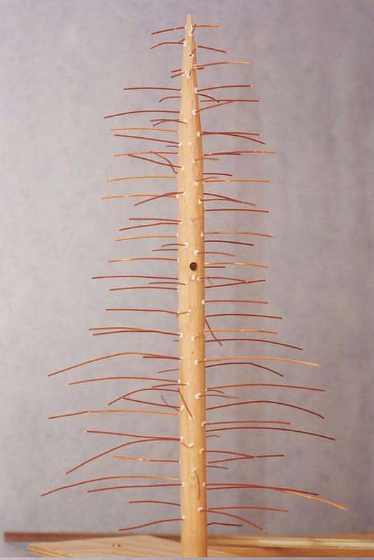

Zu Deinen Fragen: der "Stamm" war im Rohbau Kiefernrundholz aus dem Baumarkt aus dem mal Ladegut für die DLEG werden sollte. Jetzt wurde aus dem 2 cm dicken Material eben der erste Baum für´s Segment.
Die Höhe: vom Fuß zur Spitze 43 cm.
Der Durchmesser paßt einigermaßen zur Realität aber die Höhe ... :oops: Sei´s drum. Es müssen eben manchmal Kompromisse her. Und besser ein zu kleiner Baum als gar keiner, oder ?
Wegen der Höhe: am besten auf der Anlage/dem Diorama mit den Loks und Wagen im Größenvergleich ausprobieren. Und dann entscheiden wann´s paßt. Ich denke, es sind keine genaue Regeln machbar bzw. sinnvoll. Ein bischen Fantasie aber schon - oder besser (?): Mut zur Lücke.
Noch´n Tipp: das gleiche gilt auch für die Äste. Hier gilt die alte Regel: abschneiden geht immer 8) . Also ruhig mit langen Ästen anfangen. dann grob biegen, mit dem Seitenschneider die Länge zurechtschneiden (s. Regel :wink: ) und zum Schluß die endgültige Biegung. Dann "einpampen".
