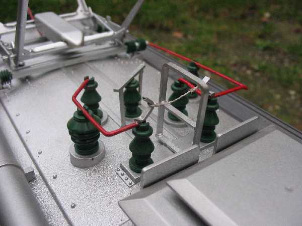

Weiter geht´s bei dem Loki mit dem Dach:
SchB_HgeDach (furkabahn)
Die Lok ist aus der Schachtel ja überhaupt nicht fahrfähig, da die Dachaurüstung unvollständig ist. Mit eingebauter Dachsicherung fährt die Kiste dann aber
Der Trennschalter wurde auch dem Vorbild angenährt.
SchB_Buegel (furkabahn)

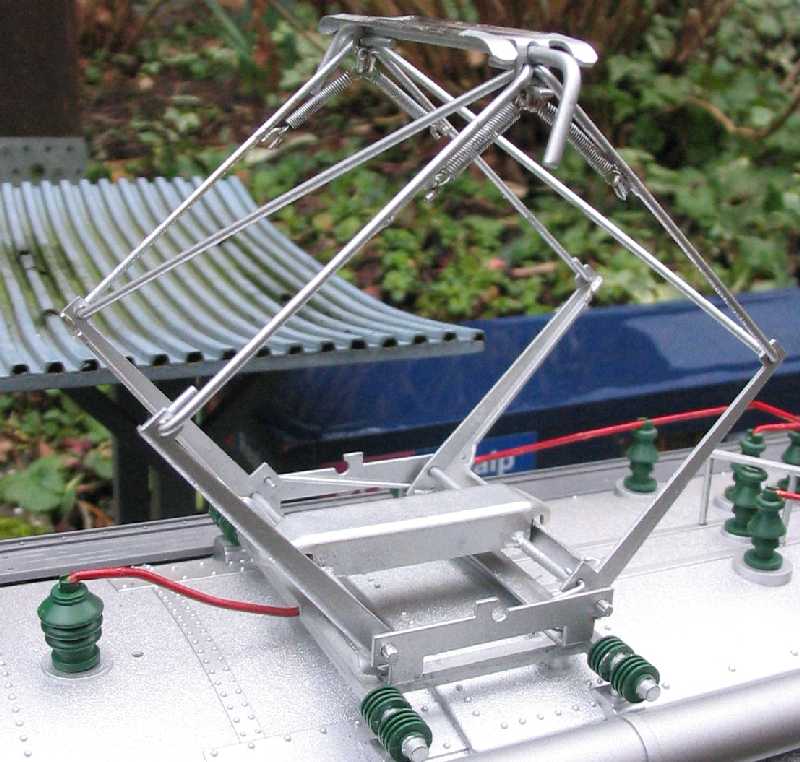

Auch der Bügel wurde geändert und das Voltmeter im Führerstand mit Spannung versorgt. Etwas Farbe besorgt den Rest.
Gruss Joachim

sieht schon toll aus, Dein Umbau auf dem Dach. Auch ich ärgere mich immer über die Dachverdrahtungen diverser Fahrzeuge aus Nürnberg, da bleibt viel Bedarf zum Verbessern.
Ich hätte bei Dir noch folgende Ideen:
- dem Kurschlußschalter kannst Du ein drehbares Innenteil verpassen sowie Kontakte an den äußeren Isolatoren, siehe mein Foto vom RhB Te 2/2.
- am Überstromschalter ("Blitzableiter") einen dünnen Faden einziehen, keine Litze, sonst ist das Ding von Anfang an kurzgeschlossen...
- vorne geht im Original ein kurzer dicker Schlauch in schwarz unten in das Schiffchen (Druckluftzuführung zum Panto?) und nicht an die Pantohalterung.
Leider gibt es nicht genügend Fotos, zumindest habe ich keine.
Bin auf den Fortschritt Deiner Schöllenen Bahn gespannt!

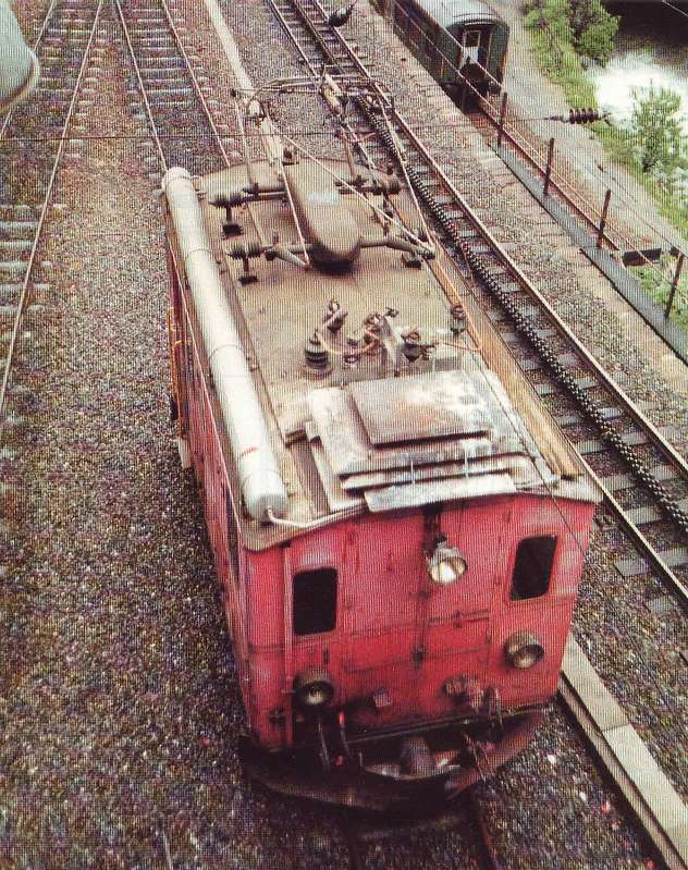

ich bewundere Deinen Umbau auch. Im Keller habe ich auch noch eine Lok, die schon seit längerem darauf wartet. Fotos der Dachpartie sind in der Tat selten. In der LGB Depesche war mal folgendes abgedruckt, dessen Qualität durch meinen Scanner aber etwas gelitten hat:
FO HGe 2/2 21 - Dachpartie, 1984 (Alex)
Quelle: LGB Depesche Sommer 1987, S. 15
Alex

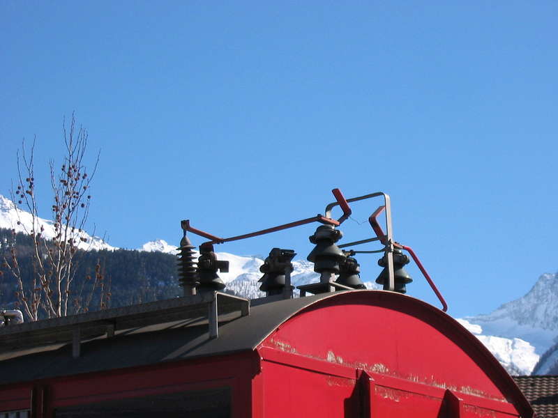

Für die Dachausrüstung muss man gar nicht so viel in alten Zeitungen blättern, das eigene Bildarchiv tut es auch. Die letzte HGe (21) ist ja an einem Rahmenbruch verstorben, aber die elektrische Ausrüstung lebt im Heizwagen X 4929 weiter:
IMG_1065 (furkabahn)
Foto von 03/2005
Die vordere Leitung versorgt im Übrigen - wie schon angedeutet - ein Voltmeter im Führerstand, das zur Anzeige der Fahrleitungsspannung dient.
Es müsste in der Tat direkt an den Bügel führen, aber die Sache war im im Modell bzl. der Stabilität zu suspekt.........Ausserdem ist der Bügel im hoffentlich nie eintretenden Schadesfall so leichter zu demontieren.
Joachim

per PN erreichte mich die Frage, wo man die kleinen Federn herbekommt, die zur Abfederrung des Scheifstücks dienen.
Die keinen Federn sind die gleichen wie die Grossen unten
Nur halt 3,89mal kleiner.
Also einfach in ein Modellbahngeschäft gehen und behaupten man hätte an seiner HO-Lok die Federn vom Oberleitungsbügel verloren und bräuchte Ersatz
Joachim
