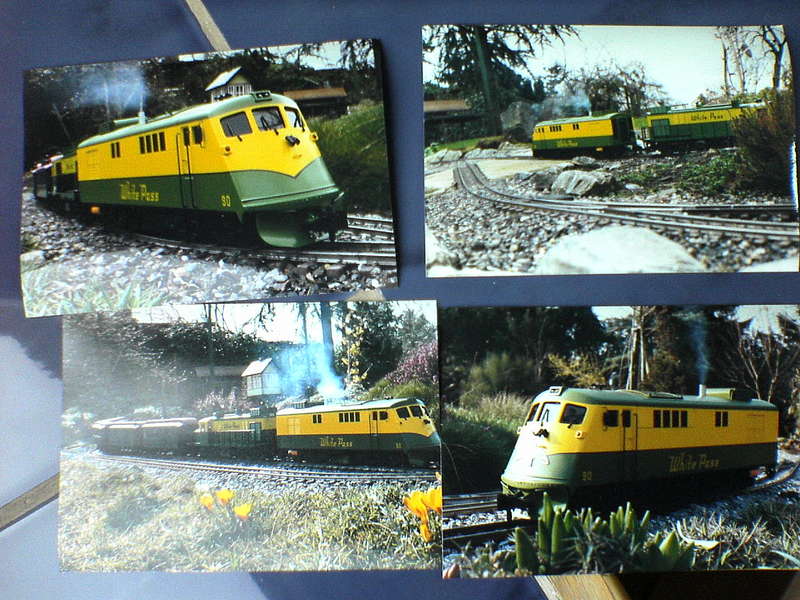

Hallo Tyron,
habe mal in alten Fotos gekramt: Hier ein Repro von der Shovel Nose und ihrer LGB nahen Schwester, die hellblaue Bombardier mit der dicken Nase (wie ne Dash9) hatte ich auch, aber ich finde nichts mehr...
White Pass (ottmar)
Gruß Ottmar

Hi Ottmar,
beeindruckende Arbeit! Den Fotos nach zu urteilen ein wirklich schönes Modell. Warum hast Du die Loks wieder verkauft? Oder waren das Auftragsarbeiten?
Die Bombardier kenne ich natürlich. Ich habe auch mal den Umbau einer White Pass Diesellok von LGB gesehen, die ja bis aufs Führerhaus in den meisten Punkten identisch ist.
Was für einen Rauch-Erzeuger hast Du da eigentlich eigesetzt? Ist das einer mit Gebläse wie der von AristoCraft?

Hallo Tyron,
vor meiner RhB Epoche habe ich mich in der White Pass versucht. Nach einem Schweiz-Urlaub war's dann um die kleinen Amerikaner geschehen...
..habe heute noch eine alte MiBa gefunden, setze morgen noch ein Repro von der 114 ein. Sie ist übrigens KEINE umgebaute LGB Lok und hat einen kompletten Rahmen aus Alu und Messing.
..der Rauchgenerator hat 4.41 ccm und braucht je nach Last so etwa 110 ccm Rauchöl pro Stunde ;-)
...schau mal unter dem aktuellen Thread Zahnrad-Diesellok, dann kannst Du sehen wie es funktioniert...
Gruß Ottmar

Hallo Ottmar,
holla, das ist aber ein gewaltiger Rauch-Entwickler. Schon eine clevere Idee von dir, seine Abwärme für den Antrieb einer Lok zu nutzen :wink:

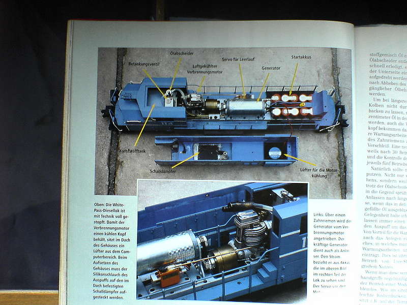

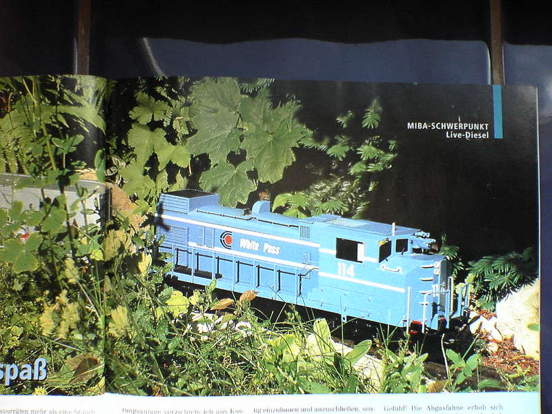

Hallo Tyron,
ich habe heute noch mal den Feiertag genutzt, alles durch zuwühlen. Aber ich habe wirklich alles abgegeben oder entsorgt. Vielleicht wendest Du Dich an Boerris Burkhardt - er hat mir damals sehr geholfen. Schau mal auf seine Website: http://www.whitepassfan.net/whitepass/index.php
hier noch die versprochenen Repros aus der MIBA Heft 8/2002
White Pass 2 (ottmar)
White Pass 3 (ottmar)
..war übrigens meine erste Lok mit externer Kühlung...

Hallo Ottmar,
vielen Dank für Deine Mühe. Es ehrt mich, dass ich Deine Feiertagsgestaltung mitbestimmen durfte ;D
Sehr beeindruckende Arbeit, Deine 114! Hut ab! :respekt: :respekt: :respekt:
