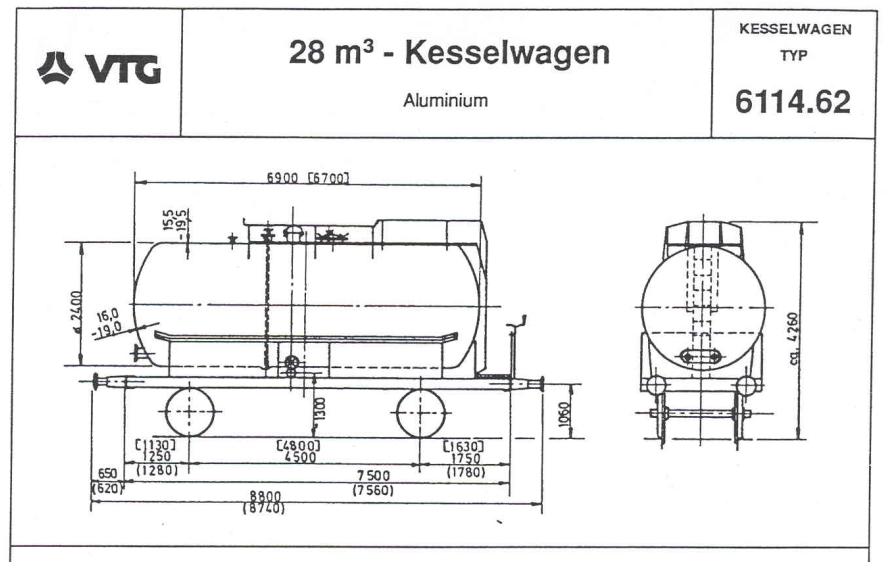

Den Bericht in der GB hab ich ja gelesen, allerdings ist das dann so eine Variante, ich weiß nicht, weshalb es da Unterschiede gibt, die eine Kante zwischen dem Rohr und dem Boden hat. Ich habe mir von VTG mittlerweile Zeichnungen von dem Wagen mailen lassen, da steht was drin von wegen Prüfdruck, vielleicht liegt es daran. Denn vom logischen her würde ich sagen, dass auf Tankwagen, die man für Flüssigkeiten benutzt, eher kein Druck drauf ist.
Ich weiß nicht, ob ich es jetzt hingekriegt habe, wenigstens die zeichnung anzuhängen, aber da steht zumindest "Prüf-Überdruck: 3,0 Bar; Betriebs-Überdruck: 2,3 Bar", und auf der Zeichnung, die eigentlich direkt dadrüber ist, die ich jetzt versucht habe, anzuhängen, steht dann noch, dass das Teil aus Aluminuim ist. Das hätte ich auch nicht erwartet. aber ich konnte das nicht komplett anhängen, weil das wesentlich größer als 1024·1024 war.
Aber ich glaube, dass für meine Ansprüche die gedrechselte Version ziemlich gut verwendbar ist.
mfg, simon
