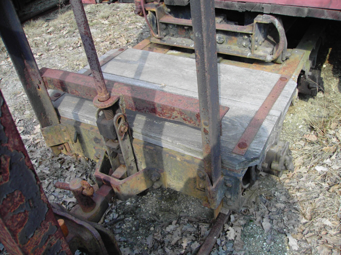

Soweit mir bekannt ist waren die Bremskurbeln bei den verschiedenen Unterwagenbauarten immer in der Mitte der Bühne angeordnet. Das Fußlager der Spindel ist über der Pufferstange an der Pufferbohle angenietet, die Bremsstangen um die Pufferstange herumgeführt.

Hallo Sven
richtig ist, dass sowohl die Unterwagen alter und neuer Bauart mit mittiger Bremsspindel ausgestattet waren.
Nun haben sich aber seit 1918 im Bereiche der Unterwagen etliche Variationen und Kreuzungen ergeben. So eben auch die außermittige Bremspindelanordnung. In WWII wurden solche Unterwagen für Langholzwagen und für die Gerätewagen alter Form verwendet. Die Krauschwitzer Kesselwagen waren ebenfalls auf solchen Unterwagen. Bilder dazu in Tischers "Die Muskauer Waldbahn" und in Gottwaldt "Heeresfeldbahnen". Da die HFB-Unterwagen auch im WWII unterwegs waren (Stichwort Tamanbahn), dürften auch solche Kombinationen, selbst diese mit mehrteiligen Geländer, auch unter den HFB-Wagen montiert gewesen sein.
Einen stimmigen Endruck macht die Fuhre auf jeden Fall.
Wünsche einen schönen Abend
Michael Saettler

in WWI wurden bei den österreichischen Feldbeisenbahnen ebenfalls Unterwagen mit außermittiger Bremsspindel einegsetzt. Siehe Fotos in den beiden "Legende"-Büchern zu Österreichs Waldbahnen.
Stellt sich jetzt auch mal die Frage: Warum einmal so und ein anderes Mal so?
Hängt wohl mit der Abfederung der Puffer zusammen??
