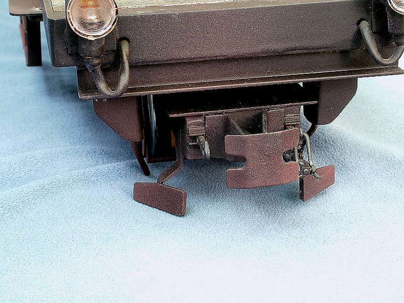

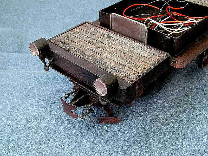

So, wie versprochen ging´s heute ein bisschen weiter. Zumindest kann ich mit ein paar Bildern der eingebauten Thoheunibabaku aufwarten .......
Die Kupplung sieht richtig hübsch aus. Das Drumherum ist aber recht grob und nicht in allen Details sauber verarbeitet. Aber was soll´s. Der Traktor war ja vor einigen Jahren, wie schon gesagt, mein erstes Modell in Messing. Insofern schaut nicht ganz so genau hin. :oops: :oops:
Beim Fahrwerk habe ich es nicht zu dolle getrieben mit der Alterung. Spaßig dagegen waren die beiden Ladeflächen aus Holz. Zur Darstellung des Echtholzeffekts kam ich mit der Pulverfarbe ganz gut zurecht. Leider kommt der Effekt im Foto nicht so ganz rüber.
Den Lokkasten rieb ich einfach mit schwarzer Farbe ab. Das kommt meines Erachtens schon hin ..........
Der Verschmutzungseffekt lenkt angenehm von den Bausünden ab, die kaum noch ins Auge fallen. Die Verglasung fehlt allerdings noch.
So, dann wollen wir in den nächsten Tagen mal sehen, wie das Dingens zusammengebaut aussieht.

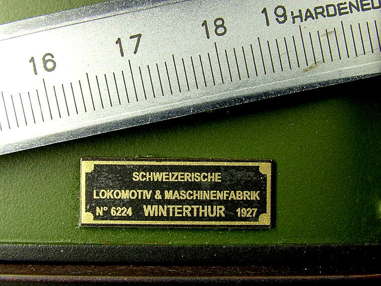

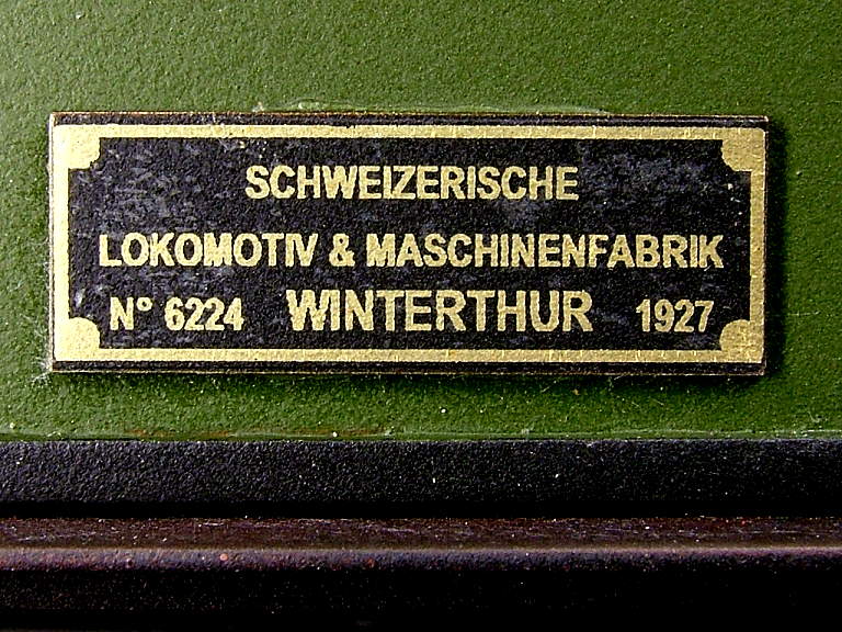

..... nachdem an anderer Stelle im Forum derzeit Decal-Drucker angepriesen werden, will ich das Geheimnis um die Werkschilder des Gm lüften. Die sehen zwar aus wie geätzt, sind es aber nicht :twisted: .......
Heute würde ich die Dinger sicherlich ätzen. Als der Gm entstand, hatte ich noch keinen blassen Dunst von dieser Technik. Also musste ein primitivere Lösung her: Decals wurden gedruckt, gold auf transparent. Auf ein schwarzes Blech aufgelegt (Nassschiebeverfahren) ergibt sich sogar ein kleiner 3D-Effekt. Vielleicht kann ja der eine oder andere Einsteiger diese Methode verwenden. Im Zweifel erreicht man mit Decals ähnlich filigrane Schriften wie beim Ätzen, ggf. vielleicht sogar filigranere (Beachtet das hochgestellte O bei N° :!: )
Übrigens braucht man sich dafür natürlich keinen Drucker kaufen. Sowas kriegt man für kleines Geld gedruckt. Meine Decals entstanden für wenige Taler bei www.grossbahnen.de
Soviel zu dieser Sache. :wink:

Ps: wer findet den Schreibfehler im schönen Fabrikschild?

Schreibfehler:
statt des "K" muss ein "C" hin :!: - Richtig :?:
Hab ich jetzt den Traktor gewonnen. Büdde ich finden den so schön :D
