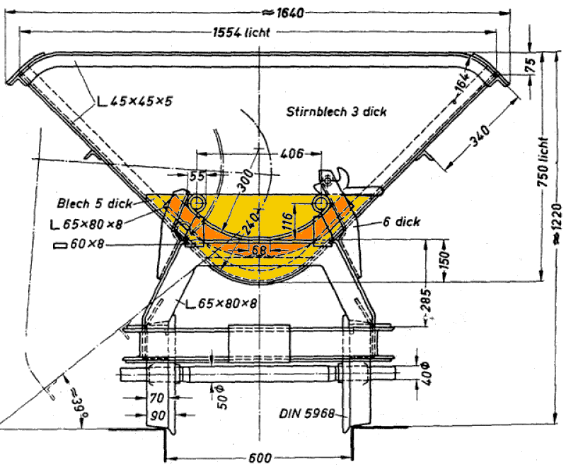

Die Winkel am Seitenteil des Muldenmantels dienen - wie richtig vermutet - als Anschlag und Versteifung an der Stelle, an dem die gekippte Mulde auf den Rahmen auftrifft.
Dieses Bild - aus einem anderen Kontext, deswegen teils eingefärbt - lässt das links erkennen.

vielen Dank für die Aufklärung und vor allem für die schöne Querschnitts-zeichnung ! Habe ich mir gleich abgespeichert. Vielleicht für spätere Loren ... ?
Jetzt weiß ich wieder etwas worauf zu achten ist :lupe: ! Gehe gleich mal in den Bastelkeller und prüfe bei den Loren aus Nürnberg, ob der Winkel auf die Kante des Rahmens trifft. Ich vermute nicht, es ist wohl eher die obere Kante der Lore.
Die Zeichnung war wohl Bestandteil Deines Selbstbau-Lorenprojekts ? Da ich schon mit 26,7 mm liebäugle, komme ich vielleicht mal drauf zurück sollte es sie noch geben. Zur Zeit traue ich mich noch nicht an so Kunstwerke ran und mache erst die großen Loren fertig.

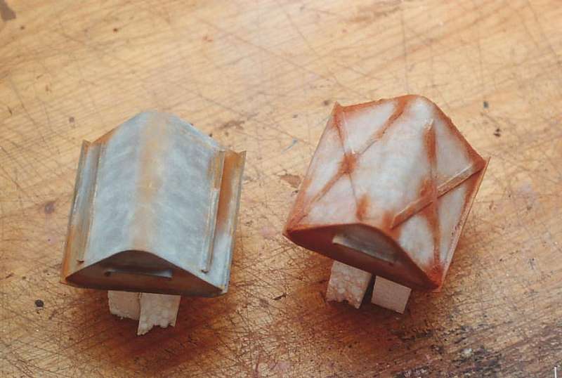

nach dem Grundieren und dem teilweise „Verrosten“ der Loren mit Backpulver kommt jetzt Farbe ins Spiel. Da es 4 verschiedene Lorenmuster sind sollen die Loren sich auch farblich bzw. im Rostgrad unterscheiden. Auch möchte ich bei den Loren unterschiedliche Methoden und Lacktypen verwenden.
Nach dem Motto „die Kleinsten zuerst“ fing ich mit der Kleinen (Nr. 4) an. Rostgrundierung aus dem Baumarkt wurde aus der Spraydose aufgebracht:

Mir fiel keine bessere Halterung ein um die Lorenaussen und –innenflächen zu lackieren 8) . Anschließend kommen dann mit dem Pinsel braune „Buntlack“flecke aus der Dose auf den Rostgrund, um anzufangen unterschiedliche Rosttöne wiederzugeben.
vorbereitet zum weiterrosten (Kellerbahner)

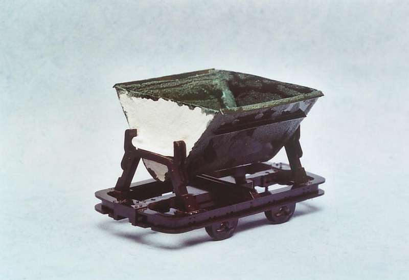

Die nächste Lore ist Nr. 3. Sie ist größer als Nr. 4 und weniger verrostet. Diese soll grün lackiert aber stark verrostet sein. Die grüne Farbe kommt aus einem kleinen Humbrol-Döschen und ergibt eine stark glänzende, langsam trocknende Lackschicht. Deshalb sind auch die Stirnflächen noch unlackiert:
die grüne 3te (Kellerbahner)

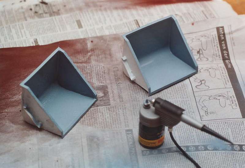

Dann noch eine Premiere für mich: Airbrush-Lackieren mit diesen wasserverdünnbaren Farben. Da kein Kompressor und teurer „Luftgriffel“ zur Verfügung stand (Weihnachten kommt ja noch :wink: ) musste ich es mit meiner Billig-Ausrüstung (Anfängerpackung von Revell mit Druckgasdose :oops: ) hinbekommen. Das Hauptproblem war die richtige Spritzviskosität einzustellen. Aber das ist mir nichts Unbekanntes und deshalb hatte ich genügend Vorrat an Farbe für mehrere Ansätze mit unterschiedlicher Viskosität vorbereitet. Aber dann ging´s los:
Zuerst innen:
Innenlackierung (Kellerbahner)
Dann aussen:
Außenlackierung (Kellerbahner)
Der Farbauftrag war, gerade wegen dem geringen Druck und dem großen Düsendurchmesser, ziemlich satt und damit naß – also wie im Lackierer-Lehrbuch. Die Trockenzeit war im Vergleich zu den mir schon bekannten lösemittelhaltigen Farben extrem lange – Wasser eben. Aber das Finish gefiel mir gut :D :

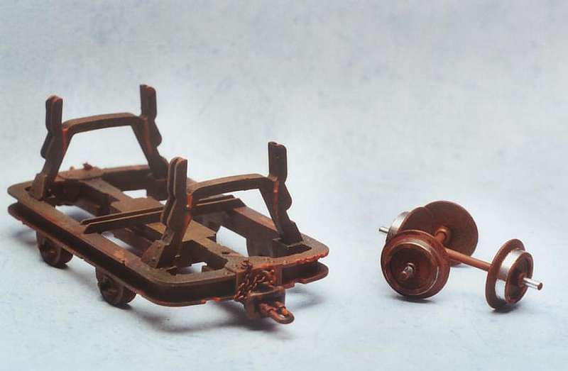

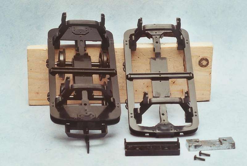

Um dem Lack genügend Zeit zum Trocknen zu geben, kamen jetzt die Fahrgestelle dran. Zuerst wurden, wie üblich (s. auch Beitrag und Bestätigung von Paule bei dem von ihm in Hildesheim entdeckten Wagen: phpBB2/viewtopic.php?t=4813
) die LGB Fahrgestelle von den Stirnplatten befreit:
bearbeitetes Fahrgestell (Kellerbahner)

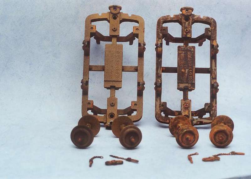

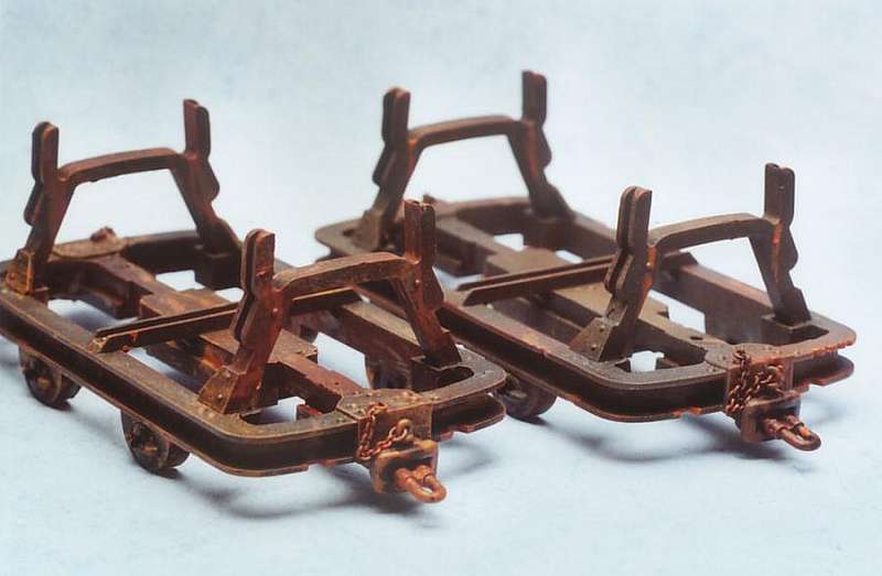

Danach die Link und Pin Kupplungen angebracht, die Kunststoffräder gegen solche aus Stahl getauscht und die grundierten Gestelle und Räder mit schwarzgrauer Dispersionsfarbe gestrichen und unterschiedlich stark gealtert:
gealterte Fahrgestelle (Kellerbahner)
Beim linken Gestell versuchte ich eine Alterung mit der oben beschriebenen High-tech Airbrush-Ausrüstung, beim rechten traditionell mit Pinsel.
Die Räder wurden dann an den Laufflächen vom Lack befreit:
Fahrgestell und Räder (Kellerbahner)
Die ersten zwei Fahrgestelle sind damit für die Loren 1 und 2 fertig :smt045 :
die ersten beiden Fahrgestelle (Kellerbahner)

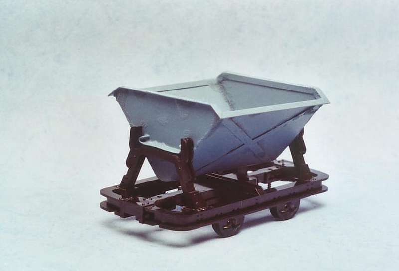

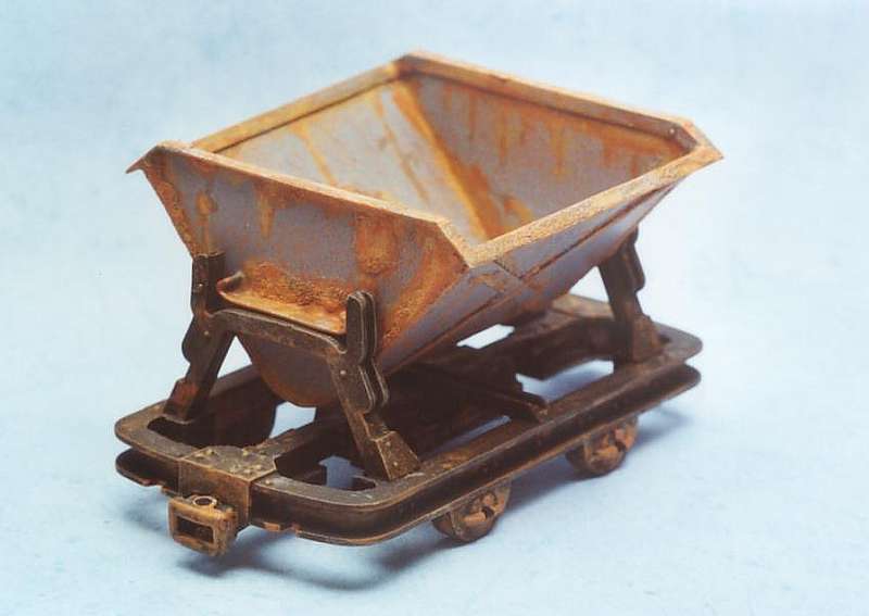

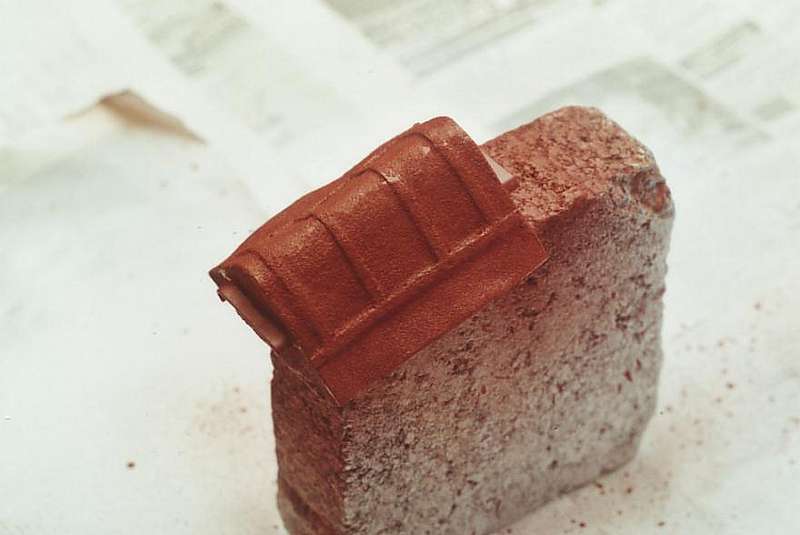

heute das Ergebnis von einigen Alterungsmalstunden. Die ersten beiden Loren sollen auf ihrem feldbahngrauen Grundanstrich einen unterschiedlichen Verrostungszustand zeigen. Die Lore mit den kreuzförmig angebrachten Verstärkungsstreben sollte stärker verrostet werden und nebenbei als Übungsobjekt für die andere Lore dienen, die ich ähnlich dem Vorbild aus dem Feldbahnmuseum Muttental ( phpBB2/viewtopic.php?t=4680 )
mit nur leichtem Rostgrad versehen wollte.

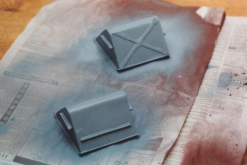

Also ran an die Erste, die Übungslore. Für einen Rost“hauch“ wurde mit dem Airbrush zuerst ein Hauch Braun lackiert. Mit viel Luft sollte so wenig wie möglich Farbe drauf. Das gelang zwar einigermaßen aber in der Nähe sieht man die einzelnen Tropfen :oops: – Tribut an meinen Anfänger-Airbrush (Saugprinzip, Luft aus der Dose und Zerstäubung durch Zerreißen des Lacks an der oberen Kante des Saugrohrs). Also bei der anderen noch mehr aufpassen.
Die Rostflecken, man erinnere sich: Backpulver :wink: , erhielten einen Überzug Rostfarbe mit dem Pinsel. Auch die „geschweißten“ Kanten der Verstärkungsstreben wurden ordentlich verrostet:
Kantenrost (Kellerbahner)

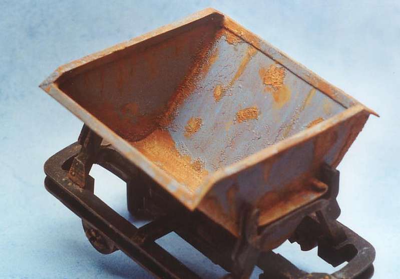

Im weiteren wurden mit trockenem Pinsel verschiedene andere Farben übereinander gemalt. Immer schön ungleichmäßig. Danach dasselbe Verfahren nur trocken: mit verschiedenen Erd-, Braun-, Rot- und Rostpulverfarben, die Schattierungen nachstellen.
Das Ergebnis:
Rost auch innen (Kellerbahner)
die andere Seite (Kellerbahner)

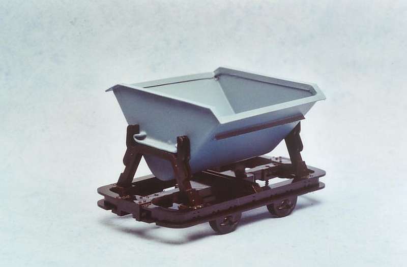

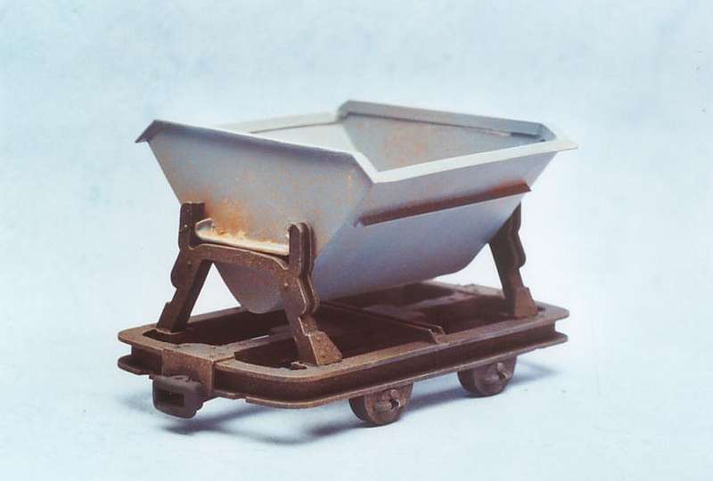

Und nach jedem Schritt, das heißt jeder Arbeitspause an der ersten Lore, wird vorsichtig die zweite, die „weniger verrostete“, bearbeitet. Zuerst der möglichst feine Überzug mit dem Airbrush:
die FGM Lore (Kellerbahner)
Und wieder an der Kanten anschließend etwas mehr mit dem trockenen Pinsel nacharbeiten. Und, im Vergleich zum Vorbild, auch besondere Stellen darstellen. So die „Linie“ in der Lore wo wahrscheinlich die graue Grundierung durch Ausbeulen aufgerissen ist und jetzt schon der Rost runterläuft. Kennt man ja von manchen älteren, oft besonders gekennzeichneten Automobilen (... „bis das der TÜV und scheidet“ :( ):
vorsichtig verrosten (Kellerbahner)

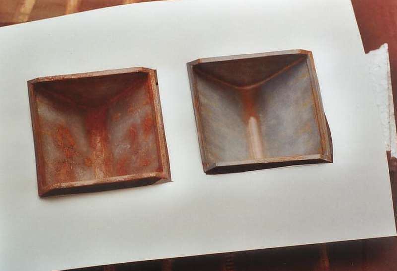

Um das Ausbleichen („Kreiden“) des grauen Anstrichs darzustellen wird, nach den bunten Pulveraktionen, dann noch unterschiedlich satt einpinseln mit weißer und hellgrauer Pulverfarbe. Da, zumindest bei meinen Farben, die Helligkeit nach der Klarlackierung abnimmt („anlösen“) und der Airbrush auch einen Großteil der Pulverfarben wegbläst, wurde mutig gepudert 8) . Von unten sieht´s so aus:
Kreidung (Kellerbahner)

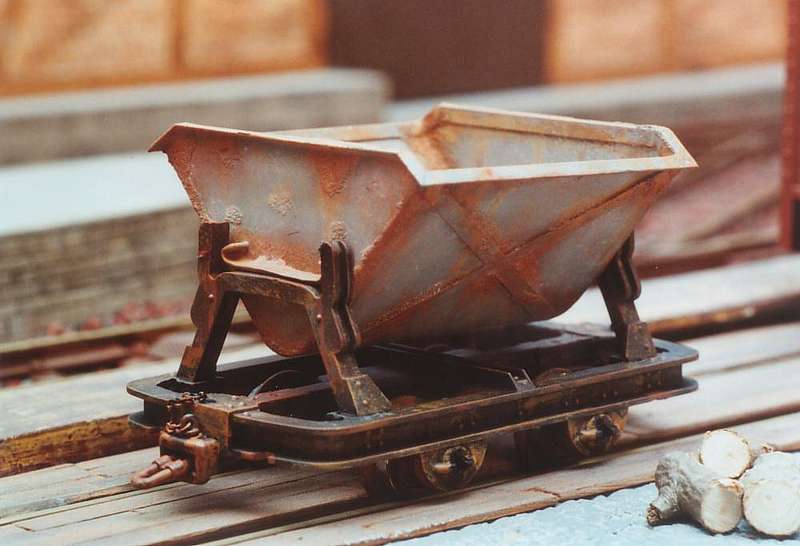

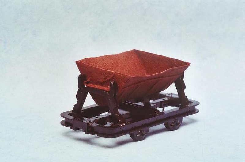

Et voila – Lore Nummer 2, die stark verrostetet Übungslore:
die fertige Übungslore (Kellerbahner)

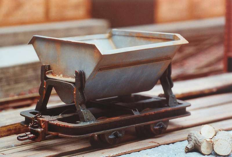

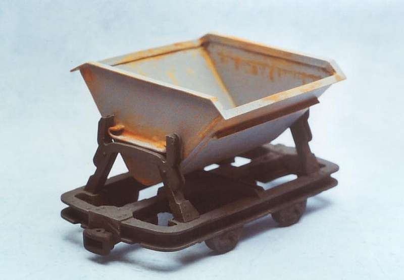

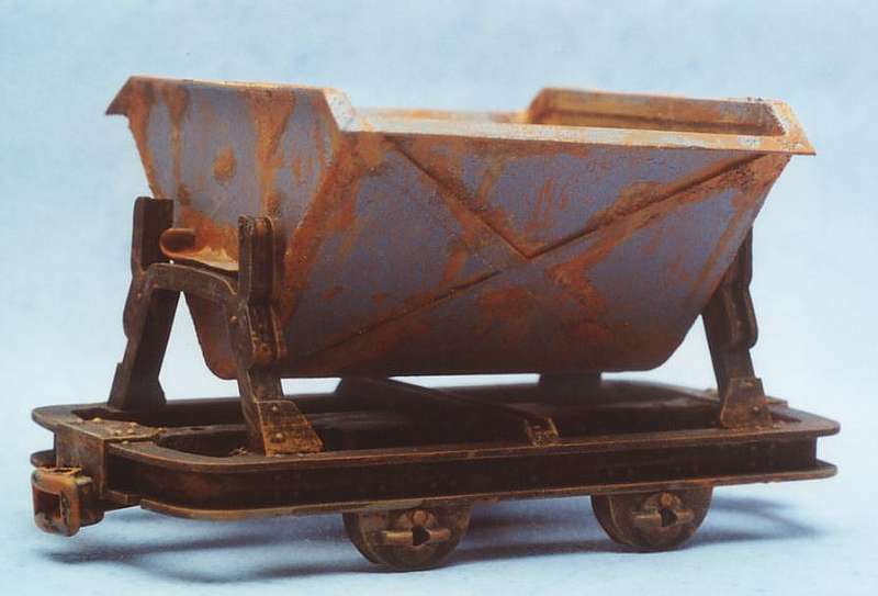

Und die Lore Nummer 1, die dem Vorbild nahe kommen soll:
die fertige FGM Lore (Kellerbahner)

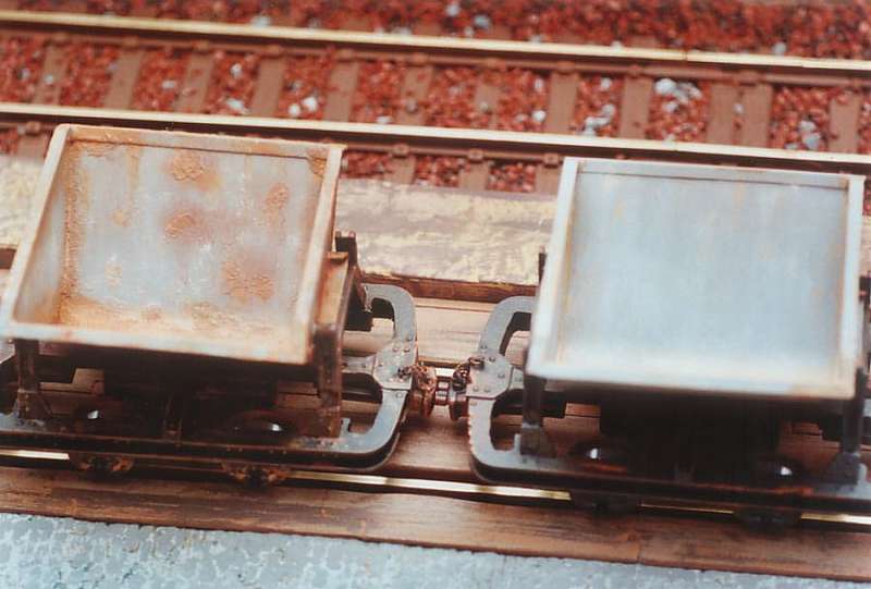

Von oben sieht es so aus:
Loren im Vergleich (Kellerbahner)

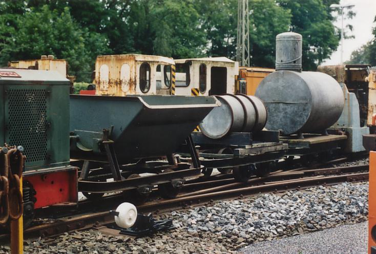

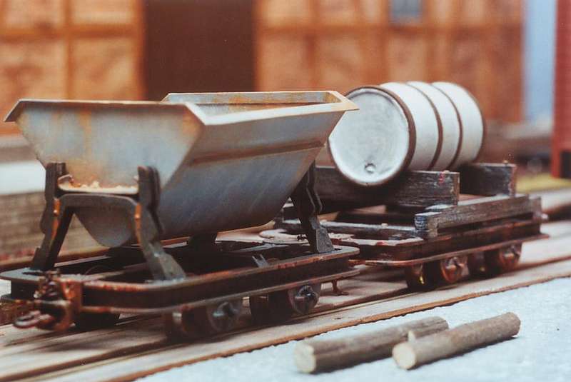

Und im Vergleich zum Vorbildfoto so:
2 von 3 des Feldbahnbauzugs (Kellerbahner)
Lorewagen FGM (Kellerbahner)
von der Seite
Damit ist ein Etappenziel erreicht: der kleine Feldbahnzug aus dem Muttental hat seinen zweiten Wagen bekommen :D :D :D .
