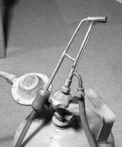

Mundbläser
Da hast Du z.B. mein olles Flammlötgerät aus dem Goldschmiedebedarf. Unten links ist ein Schlauch, da muss ich 'rein pusten :D . Der große Vorteil dabei ist, dass Du mit einer Hand arbeiten und dabei auch die Hitze und Strahlgröße regulieren kannst. Je nachdem, wie stark Du das Gas aufdrehst (Stellrädchen unten) und wie stark Du bläst (Schlauch / Lunge), erzielst Du alles von einer Mini-Flamme mit extremer (oder sehr schwacher, aber punktgenauer) Hitze bis hin zu Auto-Karosserie-tauglichen Flammen. Mit der anderen Hand kannst Du noch dies und das treiben, z.B. das Werkstück halten.
Das ist sicher gewöhnungsbedürftig und nicht so schick wie Ronson & Co., klappt aber selbst bei winzigsten Teilen recht gut. Ich habe damit schon Niete für Z-Urmodelle eingelötet.

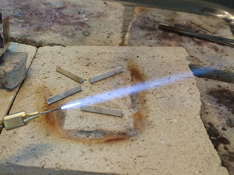

Ich selbst verwende ein Schweissfix in Kombination mit zwei Eigenbau Düsen, einmal ein Brausebrenner für richtig viel Wärme:
Und aber - das dürfte für dich interessanter sein - ein Nadelbrenner:
Auf dem Bild hat der Brenner eine ziemlich grosse Flamme eingestellt (der helle Teil ist ca. 15mm lang) - das geht aber auch extrem fein, sodass die innere Flamme nur ca. 2-3mm lang ist.
