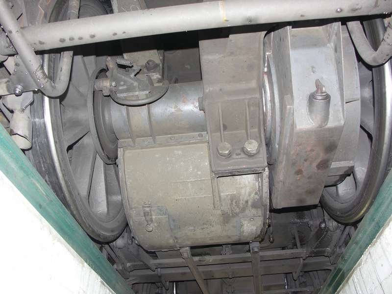

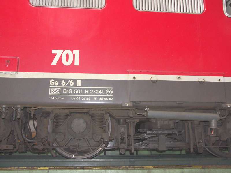

Re: RhB Ge6/6 II 705 + 706
Beitrag von Georg »
Hallo fst-tigrottino
Gratuliere! Sehr schöne Arbeit.
Zu den Rad-Speichen, du hast die richtigen Räder.
Ge6/6 II 701 Drehgest (Georg)
Sam_Pore_073 (Georg)
Georg
"Nutze den Tag aber Verplane ihn nicht"
fst-tigrottino
Beiträge: 427
Wohnort: Aargau / CH
Beitrag von fst-tigrottino »
hallo, georg,
da hat ja mein Rädersack doch die richtigen Formen geliefert. Herzlichen Dank für die feinen Bilder; vor allem die Sicht aus der Putzgrube verleitet direkt dazu, für meine Zahnräder auch noch die passende "Verpackung" zu bauen.

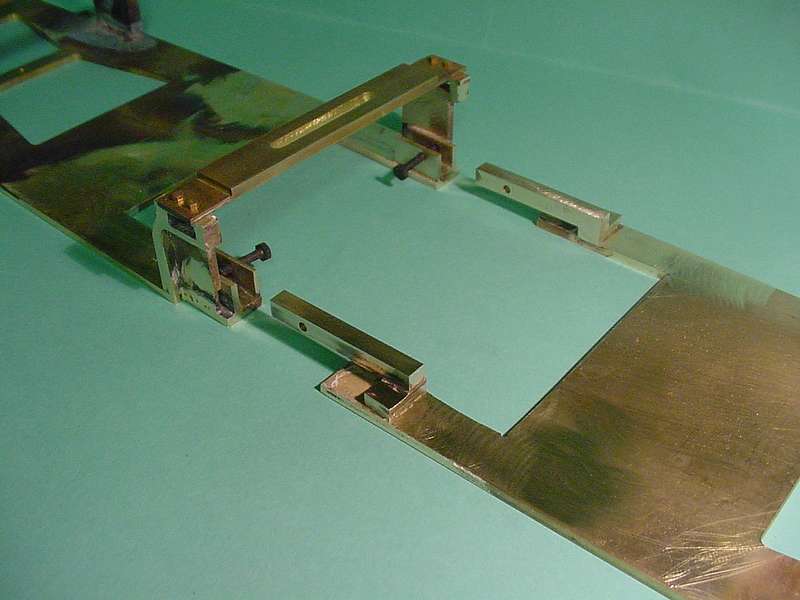

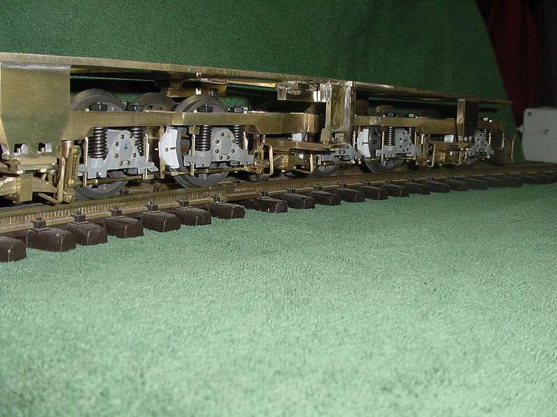

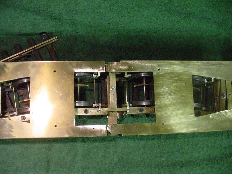

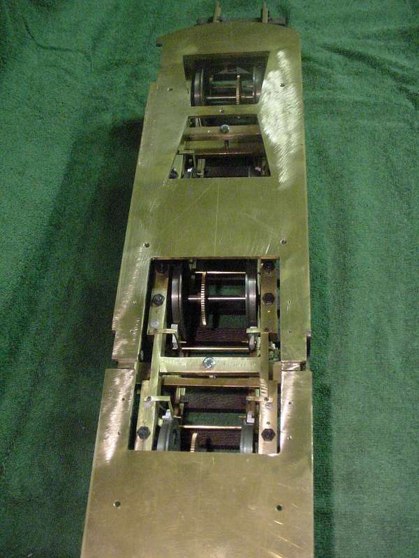

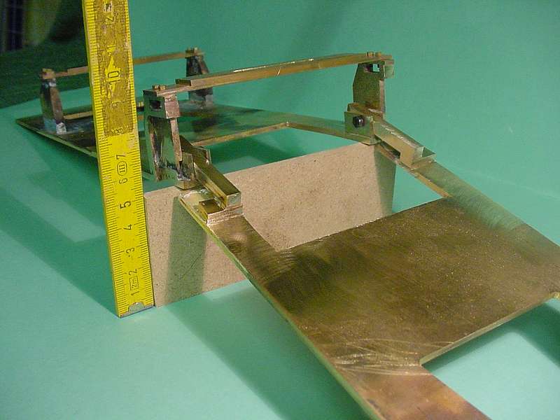

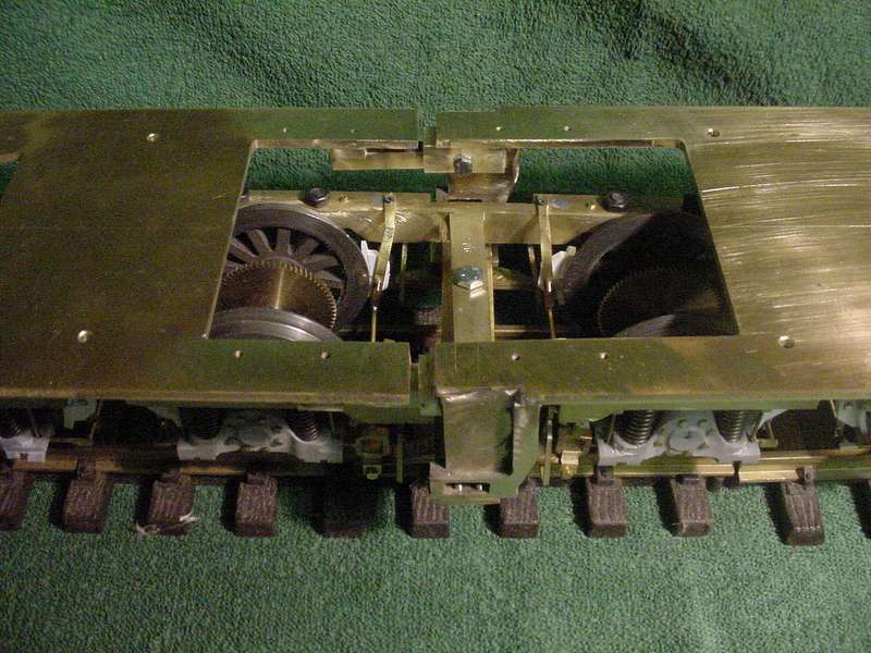

nun ist doch ein weiteres Problemchen zufriedenstellend gelöst. Die Kupplung der beiden Lokkasten-Hälften in einfacher Weise herzusstellen, so dass die Langsstabilität gewährleistet ist und doch die beiden Hälften sich bei Gefällsbrüchen den Schienen anpassen können. Ein 6x6 Messingstab und ein entsprechendes U-Profil, etwas rundgefeilt, ist die Lösung. Es funktioniert ausgezeichnet und der Rohling schmiegt sich dem Schienenstrang toll an!
Lokkasten-Kupplung Detail (fst-tigrottino)
Lokkasten-Kupplung Detail2 (fst-tigrottino)
Lokkastenkupplung mit Drehgestellen (fst-tigrottino)
Der grössmögliche Neigungswinkel bewältig problemlos 60 Promille Steigung, also reichlich dotiert für meine Maximalsteigung von knapp 30 Promille.
Kastenkupplung in Aktion (fst-tigrottino)
Auch die Seitenverschieblichkeit funktioniert gut, das mittlere Drehgestell schwenkt zwar stark aus, bleibt aber innerhalb des Lokkastens.
Stellung Mitteldrehgestell in Gerade (fst-tigrottino)
Stellung Mitteldrehgestell in R3 (fst-tigrottino)
Stellung Mitteldrehgestell in R3 Ansicht (fst-tigrottino)

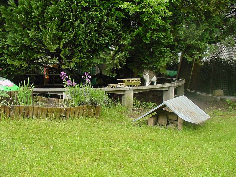

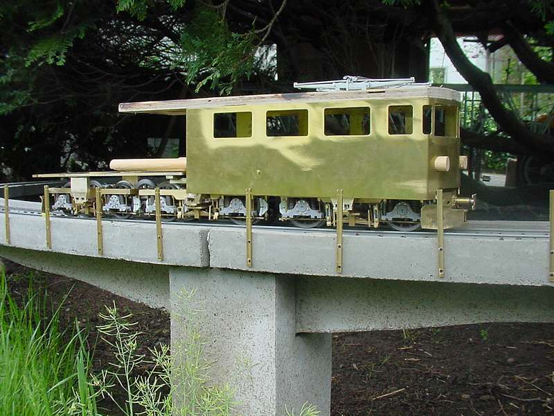

Ein erster Stellversuch auf dem Kreisviadukt von Prato erlaubt erste Phantasien von zukünftigen Fahrten auf meiner Gartenbahn. Selbstverständlich wurde der neue Gast bereits ausgiebig und sofort beschnuppert.
Begegnung der besonderen Art (fst-tigrottino)
Ge 6/6II nimmt Gestalt an (fst-tigrottino)

:arrow: Wie hast Du das Gehäuse so prima hingekriegt :?:
:arrow: mit der Lötstelle des 6mm-Vierkants am "Boden" hätte ich ein wenig Sorgen. Ggf. werden hier sicher schon mal große Kräfte übertragen (z.B. beim Anheben des fertigen Modells). Wäre es nicht sinnvoll, diese Stelle zusätzlich durch eine Schraube zu sichern ?
