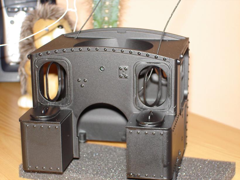

Das letzte Bild wollte eben nicht mehr, also kommt es hier:
Der Lokführer hing so sehr an seinem Arbeitsplatz, daß er erst durch die Amputation beider Füße aus der Lok entfernt werden konnte. Deshalb ist er jetzt arbeitsunfähig und wird den Rest seines Lebens beim KBSW ( Kleinbahnsozialwerk ) verbringen. Der neue Heizer wurde bereits eingestellt, während ein neuer Lokführer auf dem Arbeitsmarkt noch nicht gefunden wurde.

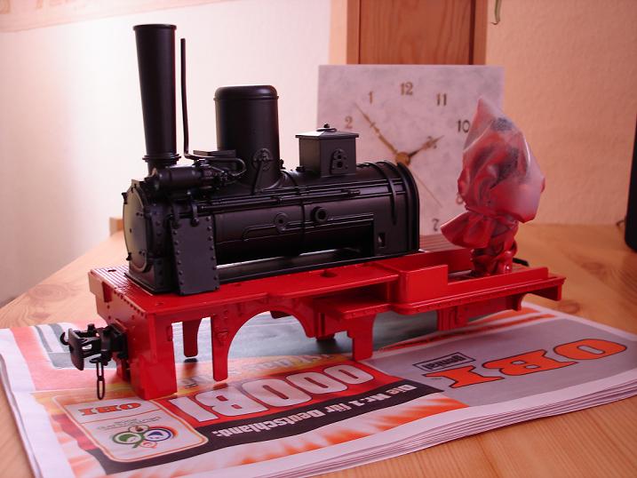

Hallo Stainzumbauer,
bei mir schaut es im Moment so aus.
Ein Rätsel gibt mir allerdings diese blöde Acrylsprayfarbe auf. Warum hat das so Risse an den vorderen Fenstern und in der Ecke beim Wasserkasten.
Es war alles sauber und die Grundierung war auch schon trocken???
Grüsse
Sven
Der Mülsengrundbahner

Moin Sven, das ist eine gute Frage. Ich selber verwende Reve** Farben, die ich mit dem Pinsel aufmale. Mattschwarz grundiert, wo nötig nochmal geschliffen und mit Seidenmatt gepinselt. Kleiner Tipp für alle die sowas noch nicht so oft gemacht haben: ich verwende dann immer eine neue Dose wenn die alte Farbe schon etwas fester wird, das mit dem Verdünner nachschütten ist immer so eine Sache, meistens wirds zu dünn, passt aber immer noch für weniger wichtige Stellen. Ich glaube ich werde als nächstes die Kabel besser anpassen, damit der Verhau mal etwas abnimmt.

Hi Sven,
das Problem kenn ich! :arrow: Wahrscheinlich passt die Grundierung nicht zum entgültigen Lack. :idea: ! Ich habe mal ne Lok gespritzt und habe ausversehen Acryllack auf eine nichtacryl-Grundierung gesprietzt. Folge: An vielen Stellen genau solche Risse...
Viele GRüße,
:P Vincenz :P

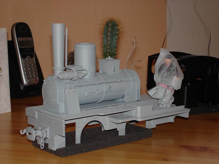

Farbe ist dran. Schuat doch schon mal gut aus. Oder?

Dein Modell sieht SUPER aus. Mal schauen, was ich mache.
