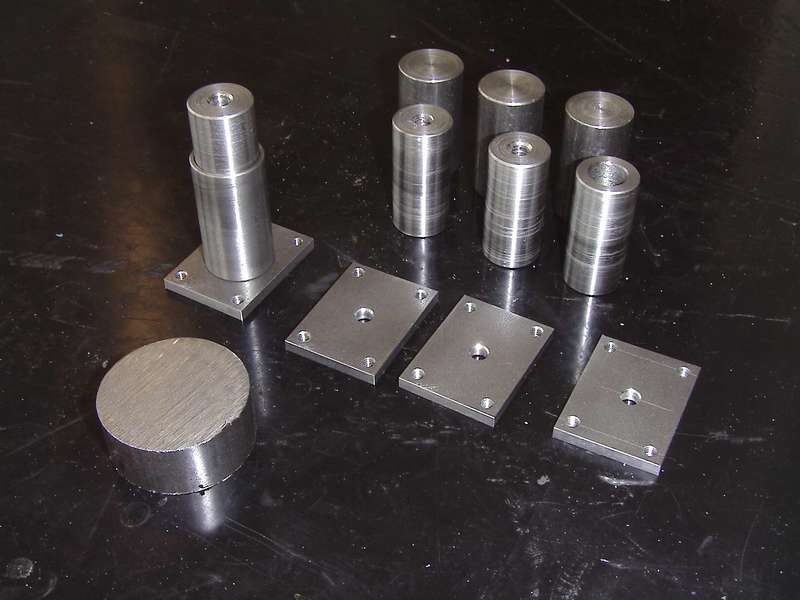

da mir gestern pünktlich zur besten Bastelzeit :roll: das Schweißgas bzw. CO2 ausging :twisted: und Nachschub wohl nicht vor Donnerstag erwartet werden kann :argue: :verweis: :box: :aerger: :motz: :wall: , wurden zum Alternativberuhigungsprojekt einige Teile der Kö auserwählt, die man auch ohne Schweißgerät herstellen kann.
Aus 22mm Rundstahl wurden 40mm lange Hülsen gedreht, 19mm starke Pufferbolzen und die Halterplatten aus 4mm Flachstahl. Gewinde M4 war schnell ´reingezaubert, jetzt fehlt es bloß noch an Zeit für die Pufferteller, die leider am längsten dauern... :roll:
Ist ja auch nur was für die Augen so zwischendurch, damit die 5-Zoll-Fans nicht so lange darben müssen und der Virus immer schön aktiv bleibt :wink:
Pufferteile1 (Schrauber)

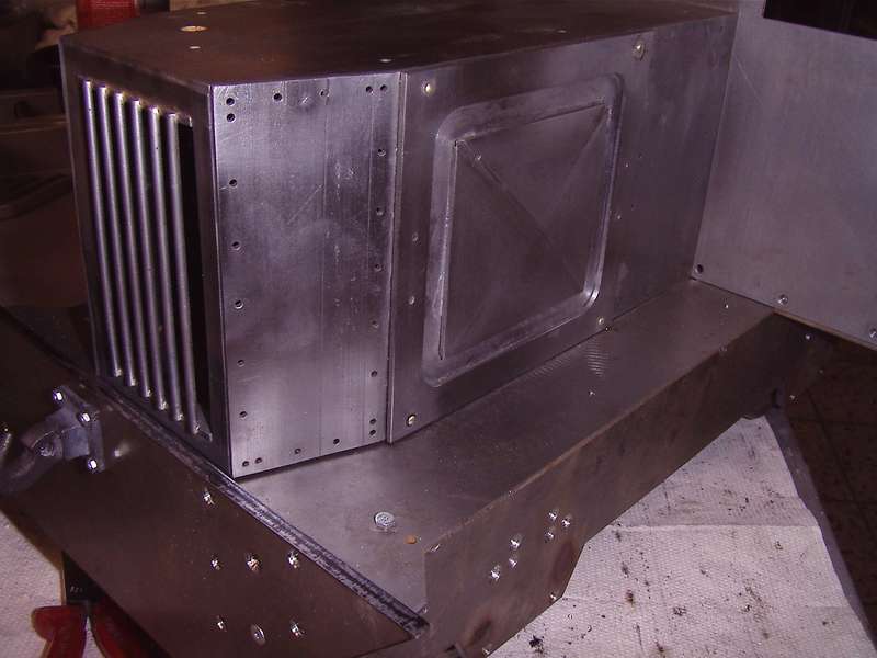

weiter geht es mit schweißfreien :wink: Basteleien. Nach verzweifelten ersten Versuchen, ein annehmbares Buckelblech herzustellen, gab es endlich brauchbare Tipps aus einer befreundeten Berliner Ideenschmiede mit sächsischer Beteiligung :wink: ( Danke an Andreas und Torsten :gut: )
Mit Hilfe von grazielen Hinterfräsungen :schlaumeier: :licht: kannten die Bleche doch so gebogen werden, das man es als Buckelblech zu erkennen glaubt :roll: . Der Kühlergrill wurde hartgelötet, ging auch ohne Schutzgasschweißgerät :scherzkeks: . Überhaupt werden Schweißgeräte heutzutage oftmals völlig überbewertet... :roll: :rofl:
Buckelblech1 (Schrauber)

Schrauber hat geschrieben:konnten die Bleche doch so gebogen werden, das man es als Buckelblech zu erkennen glaubt :roll: .
Na Gott sei Dank ... :!:

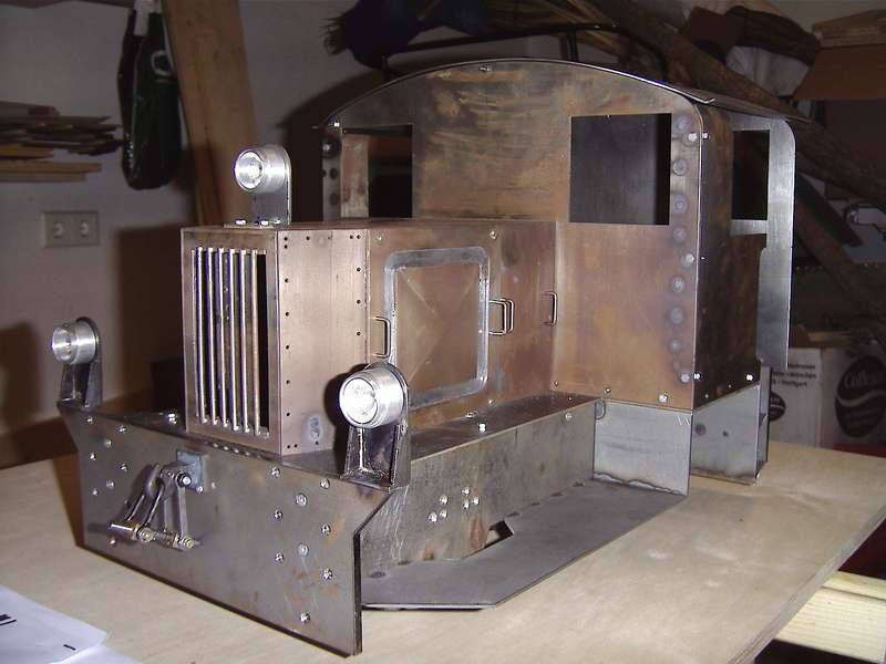

So Gemeinde,
nicht das da einer denkt(hofft? :wink: ), es ginge nicht weiter.... :roll:
Nachdem die Schweißgasodysse :roll: erfolgreich zu Ende gebracht werden konnte und rechtzeitig am Freitag Abend auch noch der Draht alle war... :roll: :wall: :willnicht: :motz: :aerger: konnten heute doch noch ein paar Teile eingeschweißt werden. Natürlich fehlt es noch an ein paar Hinguckern wie zum Beispiel den Puffern :roll: , aber man kann, glaube ich, schon langsam erkennen, was es mal werden soll.
Besonders stolz bin ich auf die teilweise sehr vorbildgerecht :roll: wirkende Verrostung, die größtenteils ohne mein Zutun entstand. Noch ein Grund, weshalb mir 5-Zoll immer sympatischer wird... :wink: Wo anderswo noch mit Grundierung gekämpft wird :wink: , lasse ich einfach die Zeit für mich arbeiten. Heißt wohl dann Zeitarbeit :idea: ....... :roll:
K_1_Teilesatz03_003 (Schrauber)
