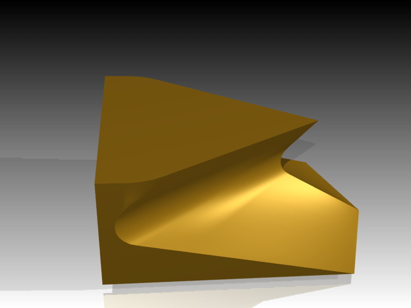

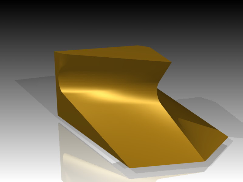

so hier nun mal der erste Entwurf der Pflugschare an Hand Deiner Skizzen und Fotos.
RhB Schneepflug 1 (HG 3/4)
RhB Schneepflug 2 (HG 3/4)
Ich muss noch an ein paar Details Verbesserungen vornehmen.
Will Dir auch einen Support der Pflugschare mit Längs und Querstreben einbauen.
Gruss Martin

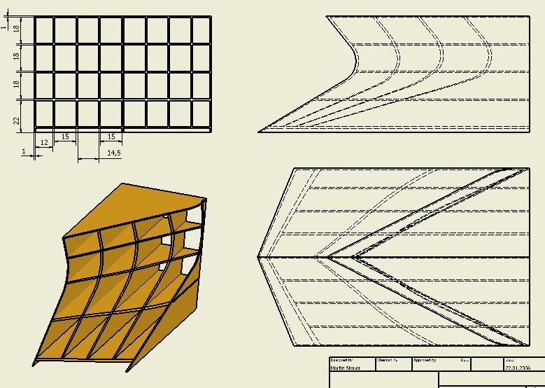

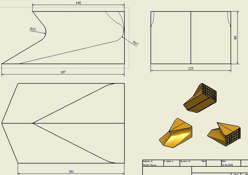

hier ein Zwischenstand für den Schneepflug.
Zeichnungen müßte bald fertig sein, damit Du weiterbauen kannst.
Ich hab den Support wabenartig aufgebaut. Alle Bleche sind 1mm, bis auf das Blech das vorne die Pflugschare bildet, das hab ich mit 0,5mm Stärke konstruiert.
RhB Schneepflug 3 (HG 3/4)
RhB Schneepflug 4 (HG 3/4)
Gruß Martin

Hier mal noch ein reisen Danke an Martin, der mir die Zeichnungen gemacht hat.

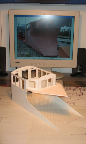

Die Pläne mit Bemasung habe ich schon eingestellt, jetzt habe ich mal das Teil vorne zugesägt. Wie Stoffel mich schon wegen Verbindung zwischen Messing und Kunststoff gewarnt hatte, habe ich mich nun entschlossen, alles aus Kunststoff zu bauen. Den Pflug werde ich aus dünem Kunststoff mache, welchen ich mit Heissluftföhn und einer Runden Stange mit richtigem Durchmesser biegen möchte. Ich hoffe das Klappt. Dann möchte ich wie von Martin gezeichnet, unmängen an Verstärkungen einbauen, das Teil soll ja mal Schneeräumen.
Wahrscheinlich wird am schluss noch viel viel Gewicht eingebaut, damit der Pflug den Schnee nicht Überfährt, sondern wegräumt.
Heute wurde eben der Teil vorne gebaut, und der Kasten zusammengesetzt.
Hier noch ein Bild:
Momentaner Stand der Arbeiten (RhBler)
MfG Stefan

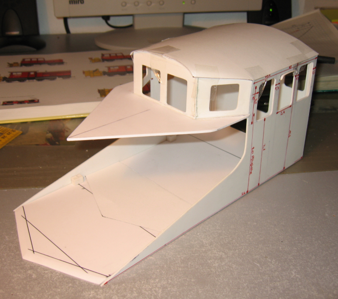

Heute kam ein Papierdach drauf, welches später als Schablone dient. Ich werde es noch bemassen und euch dann einstellen.
Weiters erhielt der Pflug heute seinen Boden. Nun hoffe ich morgen die Räder einzusetzen, damit der Pflug auf den grossen Profiltest gehen kann. Der Pflug ist doch sehr breit. Ich gedenke, die hintere Achse beweglich zu machen und die vordere wird fest. Die Räder kommen direkt auf den Boden und werden nur durch einen kleinen Spalt aus dem Boden schauen.
Das schwierigste kommt aber noch, der Pflug selbst. Ich hoffe, dass mit dem erhitzten Kunststoff Funktionier so.
Hier noch ein Bild:
Mit Dachschablone (RhBler)
