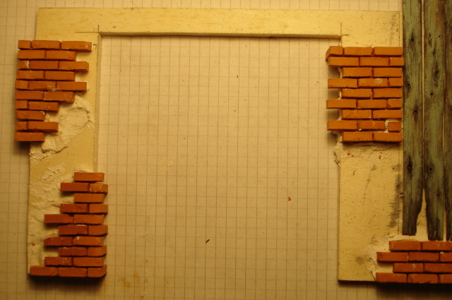

Die massstäblich grossen Ziegelsteine habe ich über Bahndachs bezogen, als er noch seinen Shop hatte. Diese habe ich mit Gips auf ein Sperrholzbrettchen geklebt
Lokschuppen09 (Marcel)

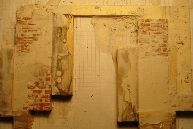

Hier ein chaotisches Bild, aber so sieht es bei mir jeweils aus, wenn ich mit Gips hantiere
Lokschuppen10 (Marcel)

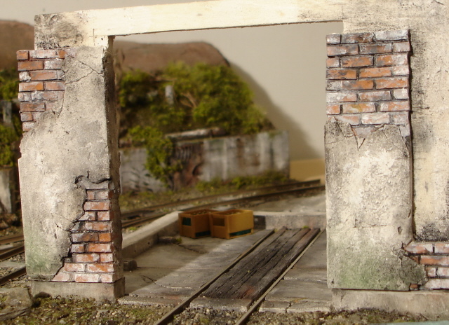

Nach dem Verputzen und verwittern des Wandstücks, präsentiert sich dieses momentan so. Es fehlt noch das Sturzelement über der Toröffnung. Hier habe ich einen Sichtbetonsturz vorgesehen. Mal sehen, wie mir dieser dann gelingt...
Lokschuppen12 (Marcel)

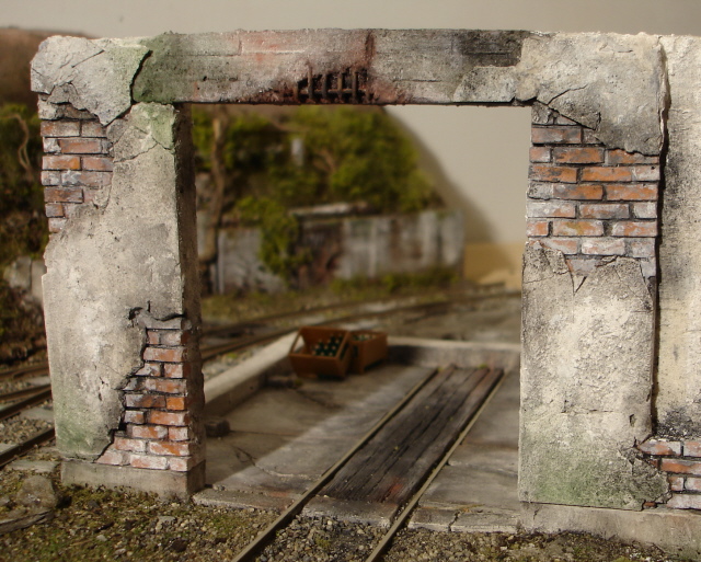

In der Zwischenzeit habe ich das erste Wandstück meines Lokschuppens fast fertig, nachdem nun der Betonsturz die Toreinfahrt oben abschliesst.
Lokschuppen15 (Marcel)
