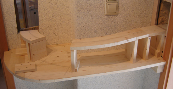

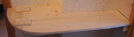

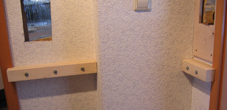

Zwei Kanthölzer 56x40mm wurden an der Wand befestigt, sie dienen zur Befestigung der eigentlichen Kanthölzer mit zwei/drei Schlossschrauben:
fotos/data/6943/590Streckenabschnitt_2_1.jpg
Dadurch kann das Teilstück bei Bedarf demontiert werden.

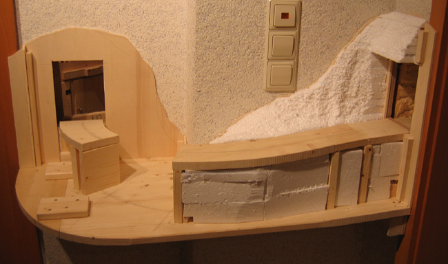

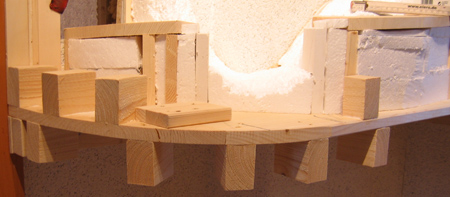

Anschließend wurde die Grundplatte aus 18mm Fichte an den vorderen Kanthölzern verklebt und verschraubt:
fotos/data/6943/590Streckenabschnitt_2_2.jpg

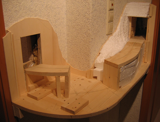

Die Gleistrasse entstand aus den gleichen Brettern:
fotos/data/6943/590Streckenabschnitt_2_3.jpg
Aus 6mm-Sperrholz entsteht die umlaufende Einfassung:

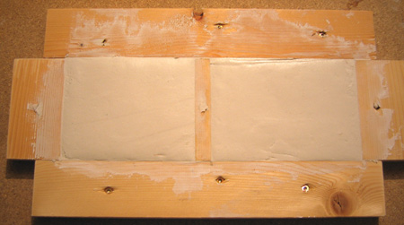

für die Widerlager der kleinen Brücke wurde eine Form angefertigt und mit Gips ausgegossen:
Die Brückenlager wurden eingebaut und das Gelände gestaltet:

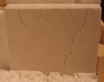

gefällt mir :wink: . Hast Du die Widerlager der Brücke aus Gips gegossen, um sie später zu verkleiden (Naturstein, Ziegel o.ä.) oder werden die Strukturen gleich in den Gips geritzt?
Beiträge: 1509
Wohnort: Im Schwabenländle
Re: 30mm Waldbahn mit Sägewerk-Anschluss
Beitrag von Tobi »
danke für dein Lob! In der Zwischenzeit ist die "höhere Gewalt" auch überzeugt, dass es eine nette Dekoration sein wird... :roll:
Hallo Tomas,
danke für die Blumen! Die Widerlager der Brücke sehen so aus:
Sie sollen Betonlager darstellen, später folgen noch Farben und Pigmente. Die Tunnelportale und Stützmauern entstehen aus Schiefer. Um mehr Abwechslung zu bekommen, sind die Widerlager daher aus "Beton". :wink:

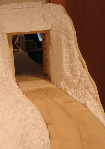

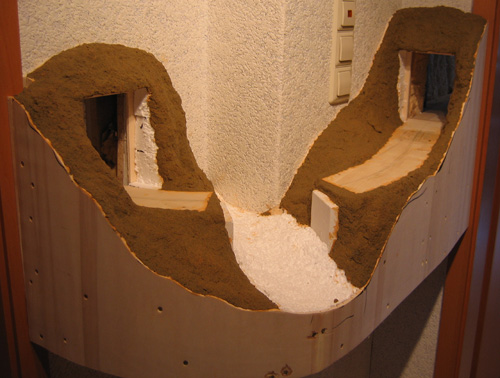

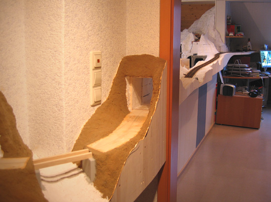

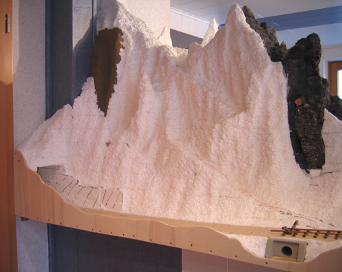

Das Gelände ist (im Rohbau) fertig:
fotos/data/6943/590Gel_nde_Abschnitt_2_0.jpg
fotos/data/6943/590Gel_nde_Abschnitt_2_1.jpg
Morgen folgt der erste Spachtelauftrag.

Hallo Feldbahnliebhaber (und die, die es noch werden wollen),

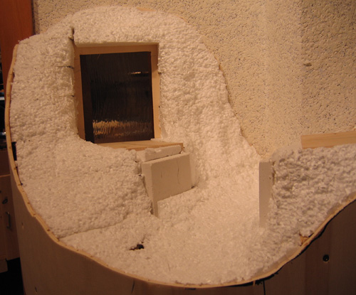

das Gelände nach dem Spachtelauftrag:
fotos/data/6943/590Gel_nde_Abschnitt_2_2.jpg

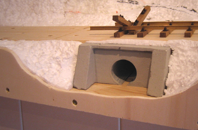

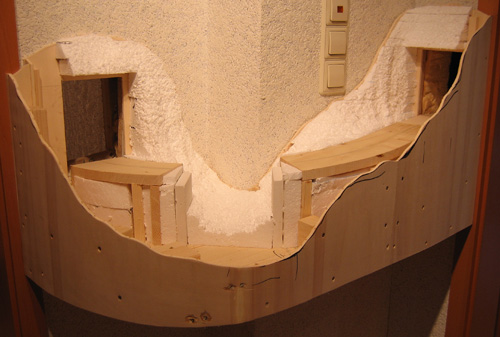

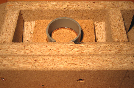

In den nächsten Abschnitt wird ein Wasserdurchlass integriert, dafür wurde diese Gussform erstellt:
fotos/data/6943/590Wasserdurchlass-Gussform.jpg
Grundiert und eingebaut sieht das so aus:

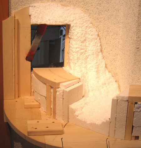

Nach der Montage der umlaufenden Blende aus 6mm Sperrholz konnte das Gelände im Rohbau erstellt werden:

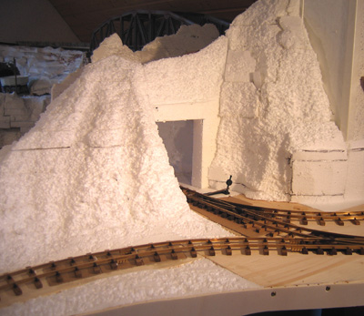

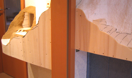

Der Übergangsbereich an der Wand:

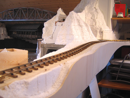

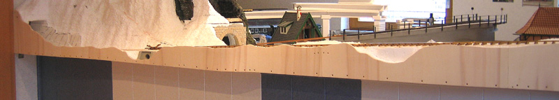

Die Gleislänge vom Umsetzgleis (rechts von der Ponal-Flasche) bis zum zweiten Wanddurchbruch beträgt 7,3m.
Abschließend noch eine Panorama-Ansicht des Streckenabschnitts 3: :wink:
