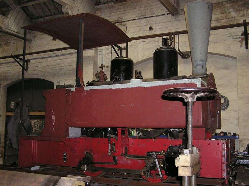

diesen Sommer hatte ich Gelegenheit eine Decauville Typ 3 zu fotografieren. Leider war sie aber von anderen Fahrzeugen etwas vedeckt
Decauville Typ 3 (SchBB-Wagenmeister)
Das Bild entstand im Musée des Transports de Pithiviers. Weiteres unter phpBB2/viewtopic.php?t=3965
Gruess SchBB-Wagenmeister
