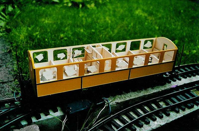

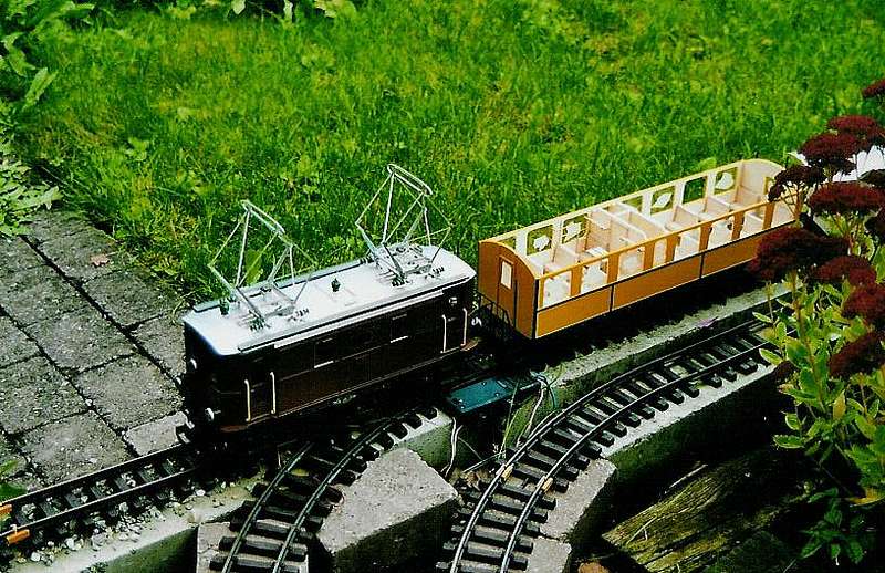

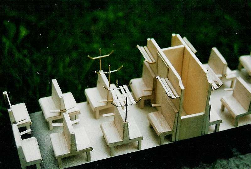

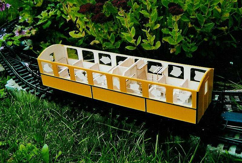

wenn wir es schon mal von den beiden 4-Achsern der Berninabahn haben, dann kann ich folgendes beitragen. Nachdem ich schon die "La Bucunada" nachgebaut habe, ensteht bei mir im Moment einer der beiden Wagen im Ablieferungszustand und in gelber Lackierung.
C 151 (SchBB-Wagenmeister)
Inneneinrichtung (SchBB-Wagenmeister)
C 151 und Ge 2/4 207 (SchBB-Wagenmeister)
Der Wagen ist jetzt beinahe fertig. Das Dach ist inzwischen ingetroffen. Es müssen nur noch einige Gepäckträger zusammengesetzt werden. Nebenbei fehlt auch noch die Beschriftung.
Gruess SchBB-Wagenmeister
