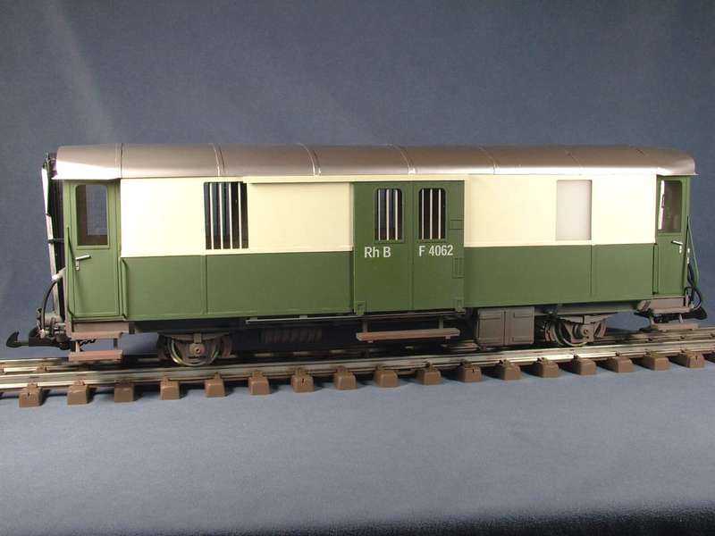

Hi Floedo,

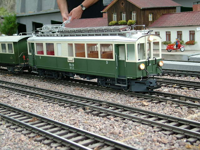

die Revell-Farbe habe ich z.B. hier benutzt....
....jeweils in Verbindung mit dem RAL-beige. Das zweite Bildchen zeigt die Farbe nochmals. Hier kann man gut die Farbkombination mit dem Farbschema von Magnus vergleichen. Das passt zumindest.......
Das beige kam bei meinen Modellen jeweils aus der Sprühdose, anschließend das grün mit dem Luftpinsel. Ein wenig stört, dass der Glanzgrad nicht exakt gleich ist. Auch ist das grün vielleicht eine kleine Spur daneben (ganz leicht zu hell), aber zum Mischen bin ich halt auch zu faul
. Vor allem kriege ich die Farbe dann später nicht mehr reproduziert (z.B. allfälliges Ausbessern)
Gruß vom Stoffel
Gruß vom Stoffel

ich habe meine untenrum in "seegrün" mit Revell-Airbrushfarben lackiert.
Gruß, Gerd
Gruß, Gerd

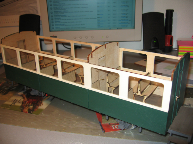

So, die Kamera ist gekommen

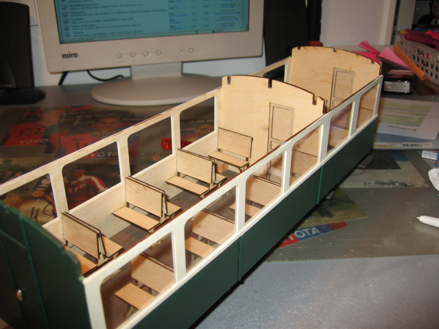

Als erstes mal Bilder mit der von Harald gelaserten Inneneinrichtung :
Inneneinrichtung (RhBler)
Inneneinrichtung 2 (RhBler)
Was man auf den Bildern auch sehen kann, auf der einen Seite wurden die Fenster eingesetzt. Zum ersten mal habe ich nicht die Klarsichtfolie von den LGB Schachteln genommen, sondern 1mm Plexi. Jedes Fenster wurde genau zugeschnitten, und dann eingesetzt. So sieht man die Wanddicke des Wagens nicht (Danke SchBB Wagenmeister für den Tipp, sieht so viel besser aus)
Die Griffe um das Fenster zu öffnen habe ich wie folgt gemacht:
Zuerst kleine 1,5mm Bohrungn nur ganz ein wenig, die dann mit goldener Farbe aungemalt.
Nun zu den Untergestellen. Die Federung mache ich, da die Achsen ja nicht wie bei LGB in einem Drehgestell sind, sondern Fest am Rahmen befestig. Durch die Federung bekommen die Achsen auch noch ca 2mm Seitenspiel. Das hilft schon um einiges. Ich habe zwei dieser Wagen zusammengebaut, einer ohne Federung. Dann wurde ausgiebig getestet. Beide laufen zwar durch R1, jedoch Knackt und Rattert es extrem. Mit dem kleinen Spiel und der Federung entfällt das grösstenteils. Und auch die Federung lässt den Wagen ruhiger werden. Der Kasten wackelt nicht mehr so extrem.

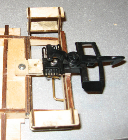

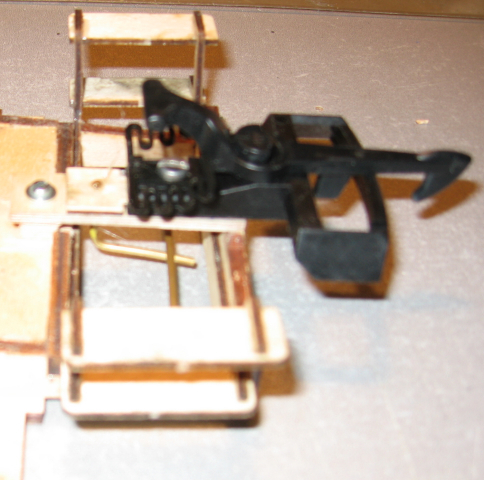

Die Kupplungen mussten aber beweglich werden, da sich die Wagen sonst gegenseitig aus den Kurven drücken. Hier noch zwei Bilder, wie von Gerd mal gefragt:
Kupplung 2 (RhBler)
Kupplung1 (RhBler)

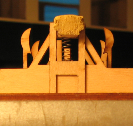

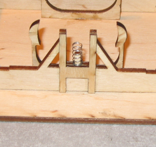

Die Federung Funktioniert so:
Die Holzstutzen, auf welche eigentlich die Lagerung der Räder angeleimt wird, wird etwas ründlich gefeilt, dann kommt eine Feder darüber. Darauf kommt dann die Lagerung.
Und so siehts dann in Etwa aus:
Federung (RhBler)
Federung 2 (RhBler)
Darunter kommen dann wie im Original zwei kleine Holzlättchen, die durchbohrt werden. In die Bohrung kommt dann auf beiden Seiten ein kleines Messingstängelchen, dass dient zur Stabilität und als Niete.
Auf den beiden Seiten der Lagerung werden dann Messingteile eingepresst und verleimmt, welche dann das Holz des Rahmens einklemmen und somit hält die Lagerung.
Die Federn aussen haben keine Funktion und sind aus Rundmessing mit verschiedenen Durchmessern gefertigt.
Die Holzatrappe der Federn auf dem Achslager hat eine Bohrung bekommen, genau wie auch das Lager. Da habe ich ein Messing rein gesteckt, welches der Konstruktion stabilität gibt. Es Federt ja der gesammte Teil mit, Inklusive der Federattrappen.
Achslager (RhBler)
Als einziges im Bausatz nicht enthalten sind die Messingteile.
So, ich hoffe nun ist alles klar, ansonsten einfach nachhacken.
@ Gerd: Deine Triebwagen haben mich überlegen lassen, ob ich mir auch mal zwei baue und dafür die LGB verkaufe. Mal sehen, vielleicht kommts mal.
Sehen echt gut aus.
MfG Stefan

Hi Stefan,
Der wagen wirkt durch die Inneneinrichtung und die Scheiben gleich noch viel besser. Ich finde auch gut, dass Du die kleinen runden Fenstergriffe andeutest. Solche kleinen Details machen unglaublich Wirkung.
Trotzdem noch ´ne Anregung:
An der gelaserten Inneneinrichtung kann man nix mäkeln. Mir würde es aber noch besser gefallen, wenn Du diese noch ein wenig (nicht zu dunkel) gebeizt hättest. Nun dürfte es wahrscheinlich zu spät sein. Aber vielleicht ist das ja eine Anregung für Dein nächstes Projekt (??)
Grüße vom St
ffel
Alles klar, vielen Dank für die Erläuterung. Das ist eine einfache, aber sehr effektive Konstruktion.So, ich hoffe nun ist alles klar, ansonsten einfach nachhacken.
